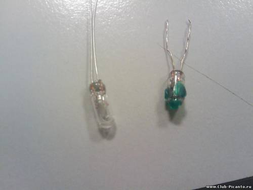

Справа оригинальная лампочка: D=3mm, L=6.5mm
Слева та, которую я купил: D=3mm, L=8mm
Покупал в радиомагазине лампы типоразмером H39-12005 (по 15 рублей за штуку)

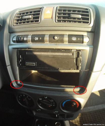

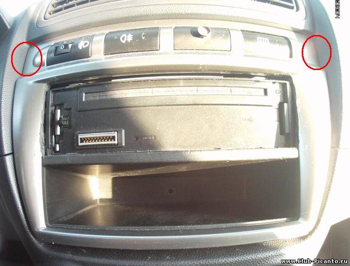

Начинаем процесс с кнопок центральной консоли.
Снимаем накладку с кнопками, аккуратно поддевая её тонкой отвёрткой снизу в обозначенных местах
Когда она отойдёт снизу, поддеть её сверку в указанных местах, вытянуть на себя, отсоединить разъёмы от кнопок и вынуть накладку полностью.
Прикрепления: 1750760.jpg (26.4 Kb) · 7116321.jpg (88.4 Kb) · 2553667.jpg (55.0 Kb)

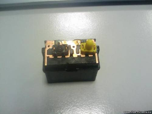

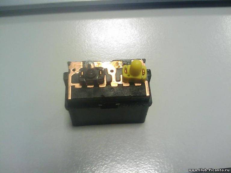

Если посмотреть на кнопки сверху - увидим следующую картину:
Жёлтая - индикация режима (вкл/выкл)
Чёрная - подсветка

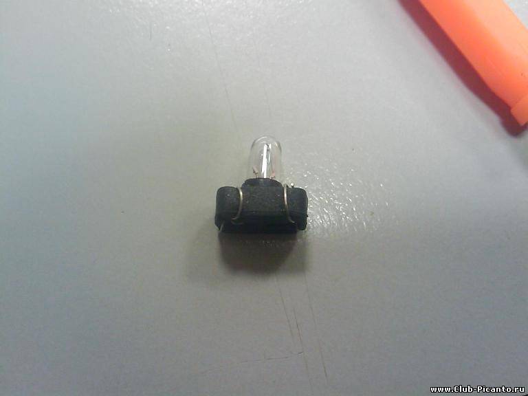

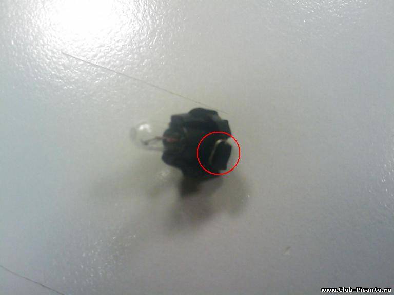

Поворачиваем пинцетом или утконосами против часовой нужный патрон и вынимаем его
Аккуратно распутываем усики, вынимаем лампу из патрона и выбрасываем. Заместо неё вставляем купленную лампу, наматываем усики как оно было (лишнюю длину усов отрезаем), втавляем обратно в кнопку, фиксируем поворотом по часовой.

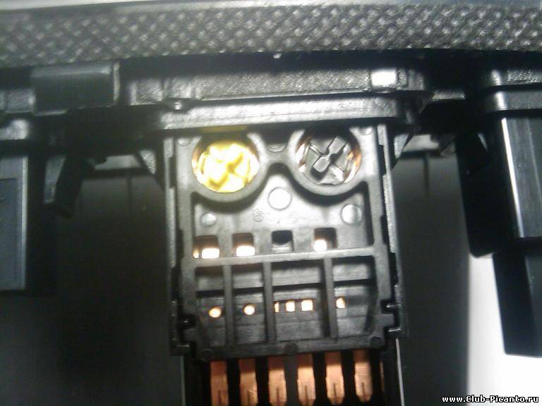

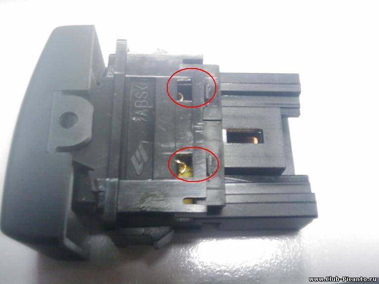

Теперь подсветка кнопок подогрева. Вынимаем панель с кнопками согласно инструкции отсюда

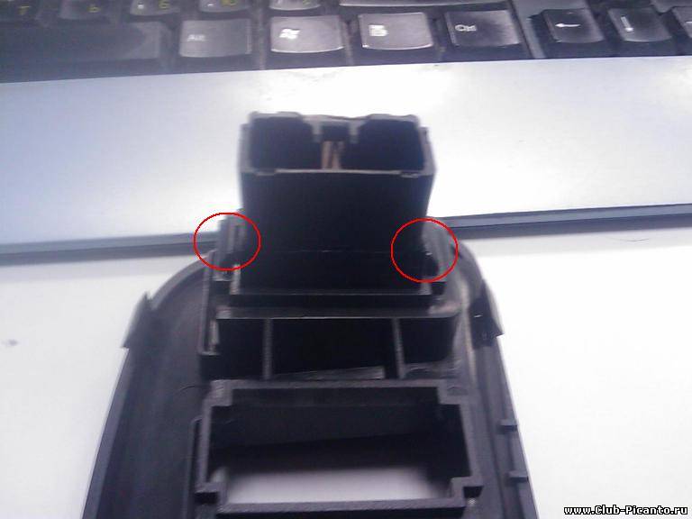

Теперь надо вынуть из неё кнопки подогревов.
Сжимаем замки и выталкиваем кнопку в сторону лицевой панели.

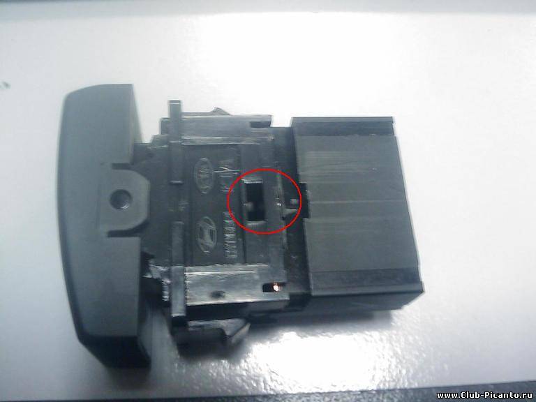

Вскрываем кнопку, аккуратно поддев замки на корпусе с обоих сторон:
И удалив правую часть вправо. Она то нам и нужна. Смотрим на неё подробно:
Чёрная - подсветка
Вынимаем нужную:
Аккуратно распутываем усики, заменяем лампу, наматываем усики обратно.
Собираем в обратном порядке
ВНИМАНИЕ!!!! Очень осторожно работайте с патронами. Они отдельно не продаются. Если испортите патрон, то придётся покупать новую кнопку.
