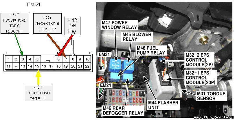

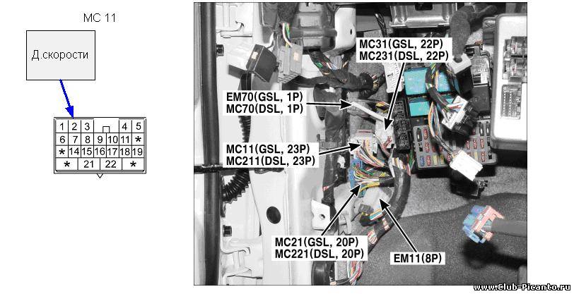

Lebom - Томск 103 | 12:51 | Воскресенье, 03 Апреля 2011
Установил Контроллер ламп дневного движения: http://2126.ru/index.php?id=149.
Работает.
Lebom - Томск 104 | 12:51 | Воскресенье, 03 Апреля 2011
Точки подключения
Прикрепления: 5683396.jpg (73.4 Kb) · 3618592.jpg (61.0 Kb)
