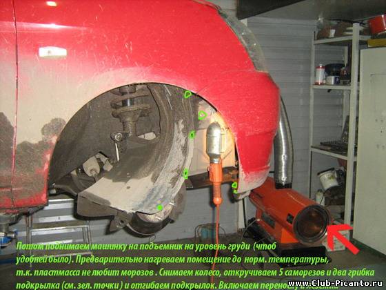

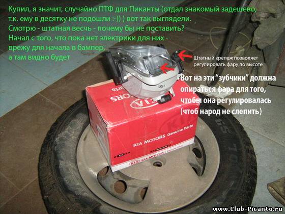

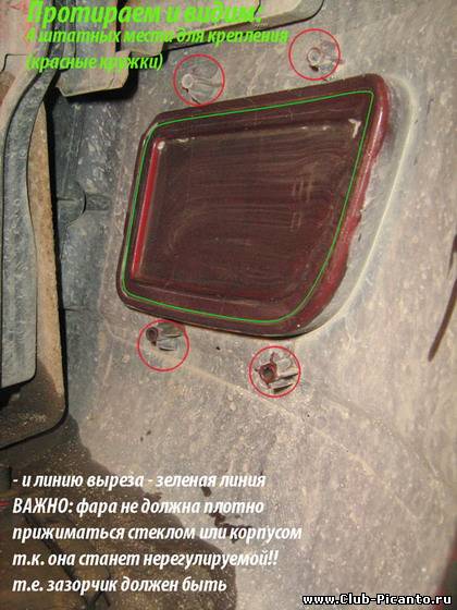

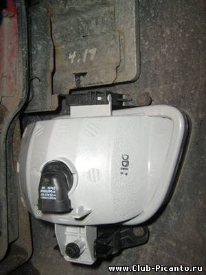

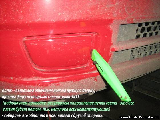

А вот у меня есть сами ПТФ, реле, предохранитель и кнопка включения. - но все отдельно.... Где бы теперь взять проводку???? (особенно контакты ламп?)
Кстати - как можно установить ПТФ "чтоб они болтались?" Смотри отчет ниже НИКАК ОНИ НЕ МОГУТ БОЛТАТЬСЯ!!!! СТОЯТ ЖЕСТКО!
Прикрепления: 2737790.jpg (91.3 Kb) · 6302322.jpg (86.3 Kb) · 9641337.jpg (90.8 Kb) · 5735308.jpg (82.7 Kb) · 4835273.jpg (35.6 Kb)
Сообщение отредактировал Gygo - Пятница, 05 Декабря 2008, 11:59
