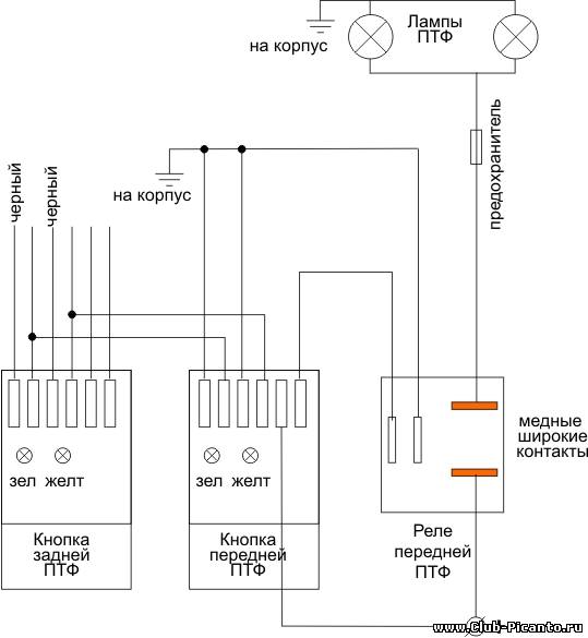

Могу еще схему подключения ПТФ нарисовать (через отдельную кнопку), т.к. ставил сам.
Нарисуй, лишним никогда не будет.

Gygo - Москва 135 | 11:12 | Понедельник, 02 Марта 2009
haase,
Вот как я подключал ПТФ со штатными кнопками и реле. но со своей проводкой
Как устанавливал - смотри выше - там есть типа фотоотчета
БЛИН!!!! - там внизу (на схеме) где логотип клуба прилепился - ПЛЮСовой контакт!!
