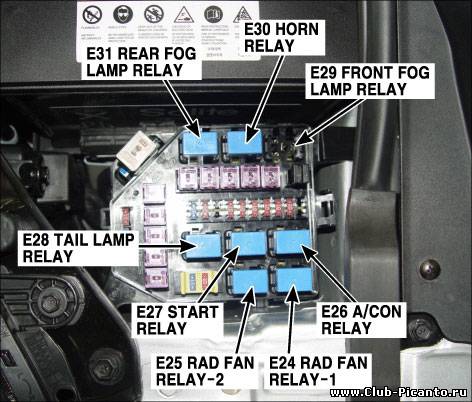

almix2007, ПЛЮС с противотуманок объединяется и заходит в предохранительную коробку под капотом. В ней есть места для штатных реле и предохранителя противотуманок. Они скорее всего пустые, но посмотри есть ли в этих посадочных местах контакты - у меня их не оказалось.

обнаружил что в моем авто также есть разъемы для подключения ближних ПТФ. Вопрос как узнать куда идут провода и можно ли самому все подключить допустим к той же кнопке вкл задних ПТФ
Передние ПТФ подключаются к отдельной кнопке и через отдельное реле (кнопка должна находиться правее кнопки Задн.ПТФ, а реле. - см на рис. под номером E29 - это её место) Если дилеры предлагают подключиться к задней ПТФ - то они не дилеры, а м......аки. В качестве разъема для ламп я использовал разъемы от какого-то датчика - тупо подобрал в магазине. Потом купил штатное реле и кнопку и все подключил по аналогии с задней ПТФ (хотя контактов штатных не оказалось в щитке, но я просто пропустил провода через места для этих контактов и использовал обычные клеммы тоже подобранные в магазине ЗЧ).
Жалко, фотика не было, но как - нибудь тоже сфотаю и тоже выложу
