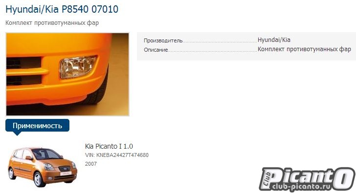

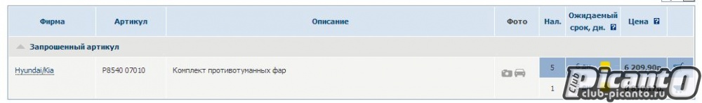

Батяня_комбат, лови!
Прикрепления: 6806758.jpg (16.2 Kb) · 2846132.jpg (35.6 Kb)
Алёна450 - Нефтеюганск 382 | 20:40 | Воскресенье, 20 Апреля 2014
9220107000    Противотуманнаяфара КИА     9220207000    Противотуманная фара КИА          9374007000    Выключатель противотуманных фар КИА    Вот так подешевле выйдет, ну провода с гофрой без номеров в магазине купить можно. ^_^

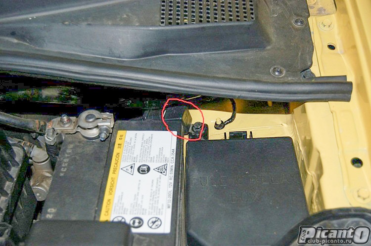

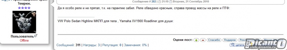

Konstantin - Екатеринбург 386 | 13:35 | Четверг, 06 Октября 2016
Цитата Big_14 ()
Сообщение # 282 | 21:19 Вторник, 21 Сентябрь 2010
Да я особо реле и не прятал, т.к. на гарантию забил. Реле обведено красным, справа провод массы на реле и ПТФ:
А фотографии больше нет?! или только у меня не отображается?
Picanto 2008 мкпп, 1.1 рестайл
oleg-izh - Ижевск 387 | 15:06 | Четверг, 06 Октября 2016
Фото увеличивается при нажатии на УВЕЛИЧИТЬ. Если у Вас не отображается попробуйте по прямому адресу http://radikal.ru/fp/ed1de4918f6d4d038c913a57c2b45330 .

Konstantin - Екатеринбург 389 | 09:26 | Суббота, 08 Октября 2016
Спасибо. У меня этот пост вот так выглядит, а картинки просто нет:
