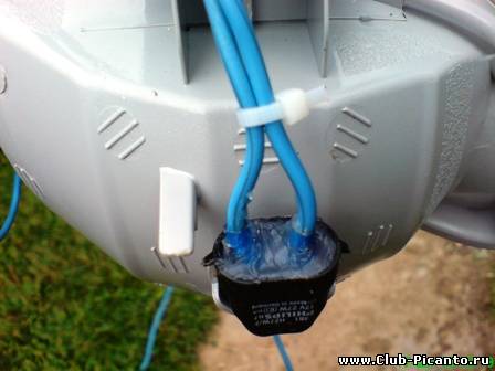

almihAM , а к самим туманкам как прицепил или у тебя была стандартная проводка с разъемами? А то вот мне пришлось мудрить:
подобрал подходящие "мамы" и залил для изоляции силиконом
Прикрепления: 7879562.jpg (49.5 Kb)

barmaley, мне прислали стандартную проводку с разьемами, кнопкой, релюшкой, через которую подключаются туманки. Так что и мудрить не пришлось, просто установить - протянуть провода - подключить к схеме.
