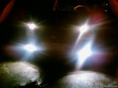

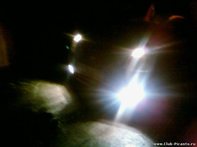

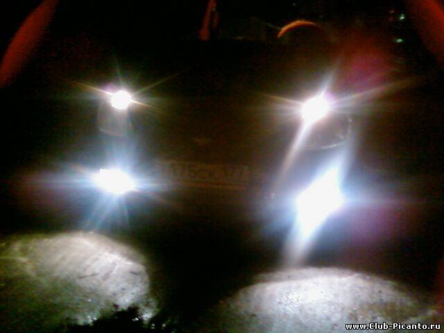

El_Murcielago - Москва 2 | 01:54 | Среда, 16 Апреля 2008
вот что вышло:
Прикрепления: 7514069.jpg (20.4 Kb) · 6280203.jpg (27.2 Kb)

vampire, ухх, а чего это они такие голубые? с ксеноном? smile
El_Murcielago - Москва 4 | 01:58 | Среда, 16 Апреля 2008
Pred4, нет сотовый так сфоткал
