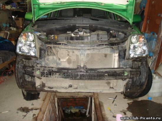

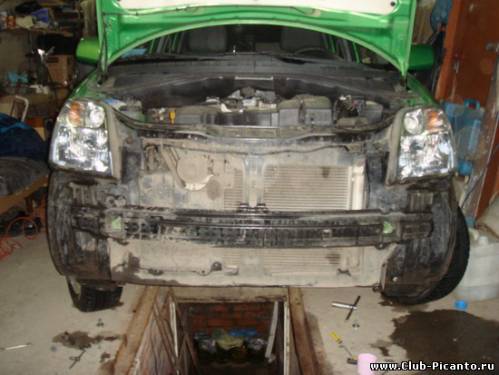

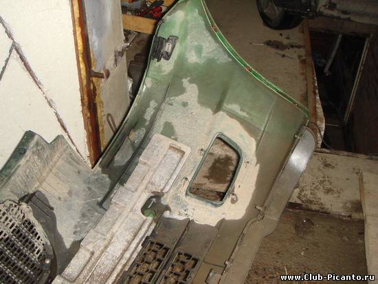

ну вот наконец то получил туманки, огромное спасибо за помощь SEV,
вот так было, снял бампер - он крепится всего то на саморезах, клепках и 2-х направляющих на крыльях

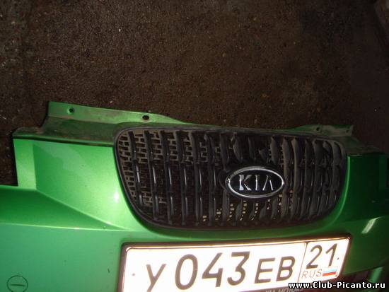

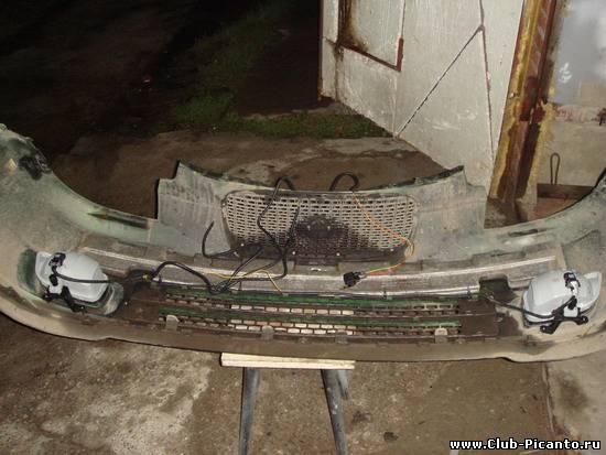

бампер в местах, где требуются отверстия для туманок грел строительным феном и резал канцелярским ножом
Прикрепления: 4019178.jpg (86.3 Kb) · 6202757.jpg (90.3 Kb)
Сообщение отредактировал almihAM - Среда, 10 Сентября 2008, 02:06
almihAM - Чебоксары 63 | 02:08 | Среда, 10 Сентября 2008

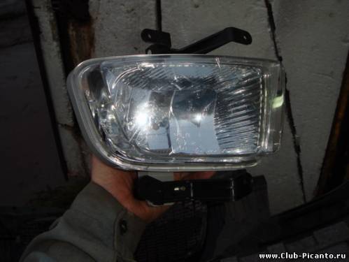

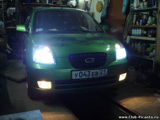

вот туманка, а вот они на своих местах
Прикрепления: 3147591.jpg (63.6 Kb) · 6941848.jpg (90.1 Kb)

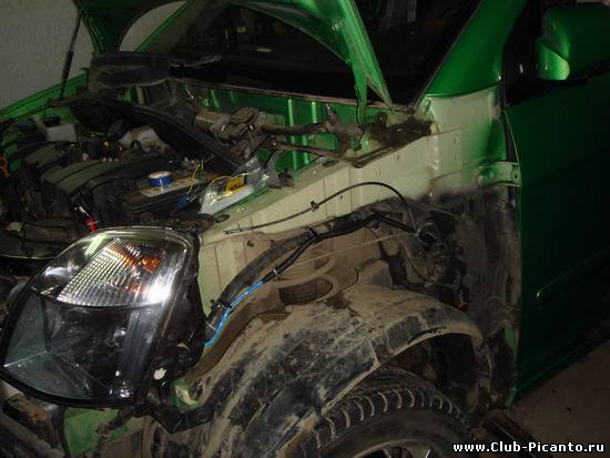

провода протягиваются под крылом, которое конечно приходится снимать

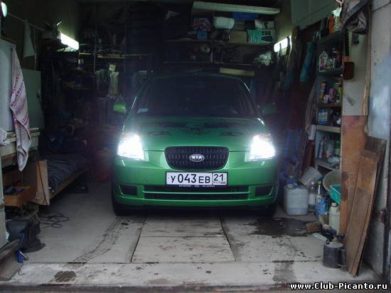

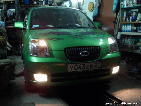

ну вот вроде в кратце и все, просто еще немного нужно похимичить с подключением. Я подключил так, чтобы туманки врубались только когда включены габариты, независимо от ближнего света фар.

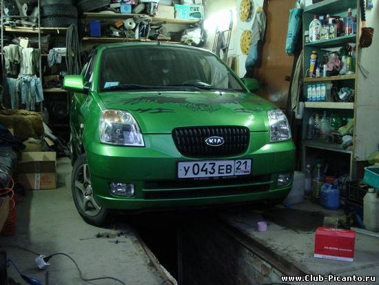

вот так получилось
Прикрепления: 8714791.jpg (81.4 Kb) · 3503218.jpg (93.6 Kb)
..а это ты куда тянул и зачем?
Renault Kangoo II
almihAM - Чебоксары 67 | 22:04 | Среда, 10 Сентября 2008
barmaley, тянул кнопку на панель

Как светят то?? Помогают? И они регулируются как то?
Я родился в деревне!
almihAM - Чебоксары 70 | 23:07 | Среда, 10 Сентября 2008
у них регулировка ручная, выше-ниже
светят хорошо, вот еще собираюсь как- нибудь в них ксенон тоже поставить со временем
Добавлено (10 Сентябрь 2008, 23:07)
barmaley, еще когда провода просунул через уплотнитель, потом стык уплотнитель-провод, герметиком силиконовым промазал
barmaley - Пермь 71 | 23:07 | Среда, 10 Сентября 2008
У меня увеличилось световое "пятно" в районе трех метров и в ширину хорошо добавилось. Хочу немного задрать повыше, что-бы дальше били. А у тебя almihAM, как?
