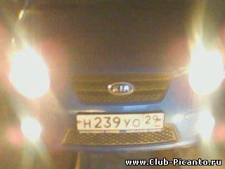

при помощи купленного в авто магазине универсального комплекта проводки для подключения птф у иномарок в него входят, провода, реле, блок предохранителя,и разьемы делаем разводку.
а снаружи получился одноглаз

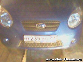

снимаем переднюю часть правого подкрылка и крепим вторую фару

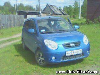

и зажигаем свет

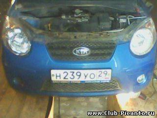

а вот она со стороны
