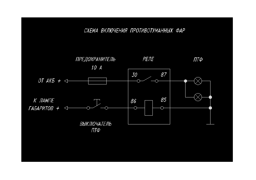

Возник вопрос: туманки устанавливали оффы, подключили так, что возможно их включить только с ближним светом. Куда лезть, чтобы переделать, чтобы можно было включать отдельно от всего?

Троян, Для этого надо посмотреть как противотуманки подключили. А штатный выключатель есть? Или всё включается одним подрулевым выключателем?

Цитата (magus) Троян, Для этого надо посмотреть как противотуманки подключили. А штатный выключатель есть? Или всё включается одним подрулевым выключателем? Есть кнопка на торпеде для туманок, вот такая: Изначально она включала задний фонарь, потом стала включать и передние фары. Я так понимаю, что-то менять надо в подрулевом переключателе?

Цитата (Троян) Есть кнопка на торпеде для туманок Вижу это кнопка включения передних противотуманных фар. Цитата (Троян) Изначально она включала задний фонарь, потом стала включать и передние фары Передние фары это так понимаю передние противотуманные фары? Потому как ближний свет включается отдельно подрулевым выключателем. Сейчас и передние и задние противотуманки включаются одним выключателем? Тогда непонятно что тебя не устраивает? Противотуманные фары можно включать только после включения габаритных огней и (или) с ближним (дальним) светом. Можно включать "габариты" или с туманками или с ближним светом или всё вместе.

Цитата (magus) Передние фары это так понимаю передние противотуманные фары? Да.Цитата (magus) Тогда непонятно что тебя не устраивает? То, что для включения туманок нужно обязательно включить ближний свет, без него (когда включены только габариты) не включаются (а хочется именно этого ).

Троян, Поскольку задние ПТФ включаются только вместе с ближним светом, а в твоем случае передние ПТФ были подключены параллельно задним, есть два варианта подключения. Прочитав эту ветку форума обнаружил опыт подключения в штатную схему от Gyqo сообщение 107 (фотоотчет) и 135 (схема) и от joker33rus сообщение 271. Или же использовать дополнительное автомобильное реле, вновь установленный штатный или отдельный выключатель с фиксацией либо клавишный, предохранитель с держателем и подключить ПТФ по такой схеме:
