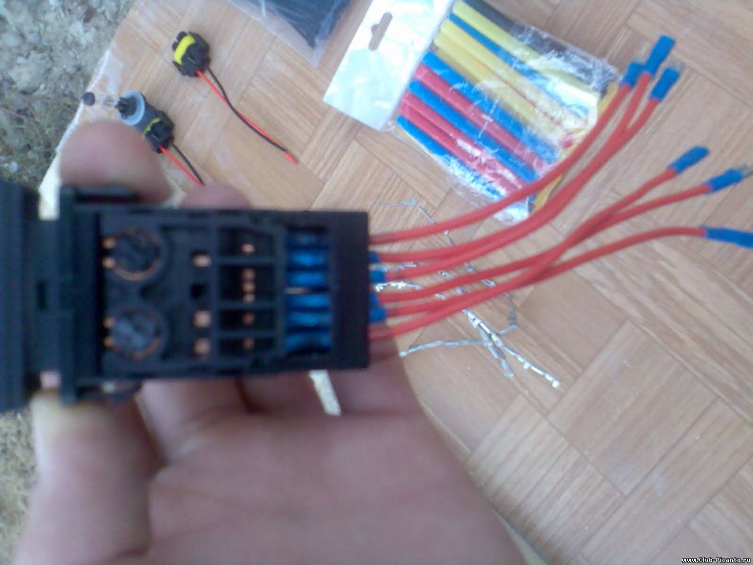

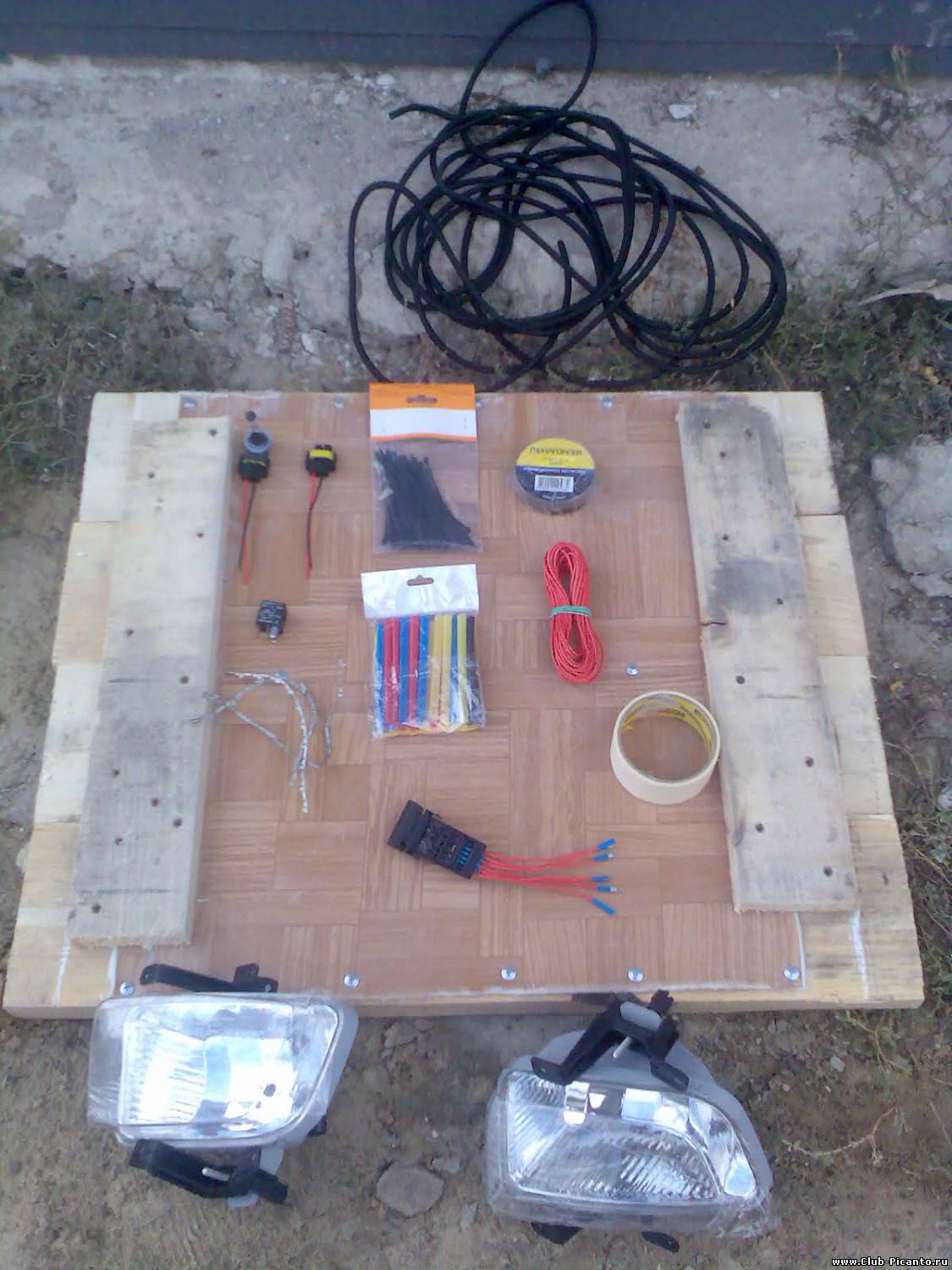

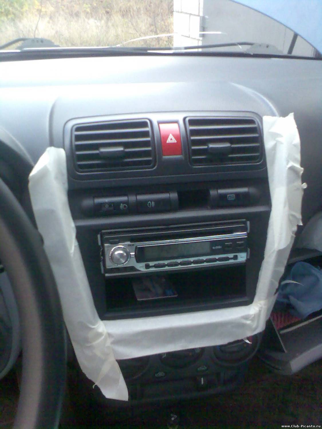

да эти суммы больше похожи на обдиралово.к томуже неизвесно в каком качестве они это сделают. я бы не доверил бы им свою машину.я на экзисте покупал.правда только кнопку и туманки а вот с клемой на кнопку пришлось мудрить не нашел нигде.
lexa31rus - Белгород 326 | 19:30 | Среда, 26 Октября 2011
вот все что пригодилось.малярным скотчем все обклеивал чтоб не поцарапать.
Прикрепления: 6672555.jpg (167.0 Kb) · 5743635.jpg (113.6 Kb) · 7194178.jpg (119.9 Kb)
