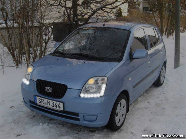

А здесь обсуждаем установку светодиодных дневных ходовых огней (ДХО) на КИА Пиканто. 001

Galchonok - Химки 3 | 12:34 | Воскресенье, 03 Апреля 2011
А что за диоды и куда втыкал (точнее, как)?
Как насчет этого? Дневной свет 1 Или этого? Дневной свет 2

Oleg - Йошкар-Ола 7 | 12:35 | Воскресенье, 03 Апреля 2011
Собственно говоря, вот что я придумал.
haase, извиняй, твою машину испоганил... 003
[p.s.]Во, блин! Придумал называется! almihAM уже давно все сделал! (Сообщения 105 и далее в этой теме...)[/p.s.] 002

Останий - Новокузнецк 8 | 12:35 | Воскресенье, 03 Апреля 2011
Oleg, Не грусти, у тебя вариант слегка другой 038 , хотя и смысл схожий. А вот кто делать надумает, тому к almihAM за советом по-любому обращаться 001
Я тебе больше скажу,что в принципе, если найти мощные диодные лампочки в наши габариты (на дорестайлинге), то этого вполне может хватить наверное, только надо купить что-нибуть не хуже Hella, не китайцев уж точно. На худой конец Philips...Лучше всего в линзе, у меня есть такой немецкий фонарик фирмы Philips, мало того,что батареек на год хватает при не слишком частом,но еженедельном использовании, так у него с одним единственным диодом луч не хуже,чем у мощного галогенового фонаря и луч белый. Дакие диодики в габаритах вполне могут заменить DRL.

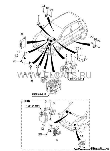

Вот, кстати о DRL

Кстати о DRL, на большинстве наших машин должна стоять система DRL, а это, как раз для удобства использования фар в светлое время суток Даже "в базе" встречается. Загляните в свои мануалы и проверьте на машинках. Интересно, для того,чтобы был соответствующий эффект придется включать дальний, или корректором поднимать фары на максимум? Никто не знает как этим пользоваться, а то в мануале об этом ни слова,просто есть и все, а как правильно пользоваться не написали.
Листала мануал. Не нашла ни слова об этом. Как проверить на машинке?
Останий - Новокузнецк 13 | 12:36 | Воскресенье, 03 Апреля 2011
У меня в мануале раздел 4 стр 39.
"...Система DRL ВЫКЛЮЧАЕТ ближний свет фар вашего автомобиля,когда:
1. Переключатель света фар установлен в положение ВЛК
2. Выключатель габаритного света в положение ВКЛ
3. Двигатель остановлен

Вот, кстати о DRL
Хорошая ссылка, а стоит эта релюшка скорее всего у нас в Блоке управления системой освещения ( номер в каталоге: 95830-07000 )
На рисунке под номером 14, или возможно, что это реле совсем в другом месте, возможно это либо под номером 5, или 4 на нижнем рисунке.... Надо лезть и смотреть,нет желающих? 038
Прикрепления: 2408460.jpg (38.4 Kb)
У вас, у вас! У меня этого точно нету-ти. 023 А вешчь полезная. Лампочки немножко экономит. И дневной свет для этого же хотелось бы из тех соображений, что менять - БОЛЬШОЙ гемор.

Останий - Новокузнецк 15 | 12:36 | Воскресенье, 03 Апреля 2011
Oleg, А зачем тебе передние габариты? ты их часто без фар используешь сейчас? Ну а если мощные диодики поставить.просто будут яркие габариты белого цвета, красиво будет 033
Ну так найди где стоит у нас аналог этой релюшки и поменяй. Кстати, весь Блок управления системой освещения вместе с DRL стоит меньше двух тысяч даже при срочной доставке в Зкзисте (номер в каталоге его я указал выше, но повторю 95830-07000 ). Уверен,что его можно найти и дешевле. Если это конечно то,о чем говорим, убедись в этом. Поставь.И будет тебе счастье. 033
