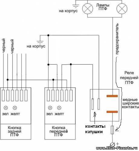

Ну вот и я подключил противотуманки (дорестайл), они были установлены давно, но не подключены. Для работы я купил гофру тонкую автомобильную 3 метра, еще 2 метра чуть потолще гофру, набор для подключения противотуманок для приоры, трубочки термоусадочные и изоленту. Так как на скрутках не люблю соединять, соединял пайкой.
За образец взял схему haase, но долго думал куда же подключить +12 силовой, который уже на противотуманки идет (на аккумулятор далеко). В итоге переделал схему:
на кнопках такое же подключение как и в схеме haase, только объединил провода, которые на массу в один рядом с кнопками. +12 подключил в блоке предохранителей, там как раз, средняя линейка предохранителей ставится под напряжение только при включении зажигания (что мне и надо). Свободное место было (в комплектации нет АБС), поэтому я на это место и воткнул предохранитель. Один контакт в этом месте под предохранителем был, а второго не было, поэтому на проводе, который идет непосредственно к реле противотуманки поставил маленький контакт "мама" он как раз по размеру ножки предохранителя. Реле установил рядом с блоком предохранителей под рулем, минус прикрутил рядом. Провода непосредственно до противотуманок протягивал в гофре, закреплял хомутами. Для этого снимал левое колесо и подкрылок. Чтоб подключить правую противотуманку, пришлось еще снимать защиту двигателя. А вот еще, чтобы вытащить кнопки и заглушку, надо тянуть панель которая на магнитоле и кнопках, то есть руку под магнитолу засовываешь и тянешь - там 4 защелки (легко теряются).

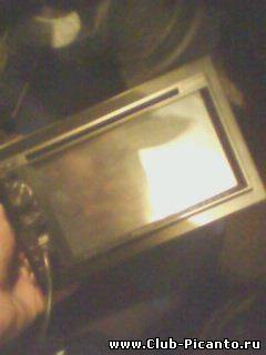

снял магнитолу

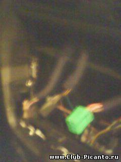

LEXAZHIZHIN - Котлас 343 | 01:09 | Четверг, 07 Июня 2012
потом воспользовался советами Joker33rus на стр 18-19 этого форума по подключению оригинальной кнопки

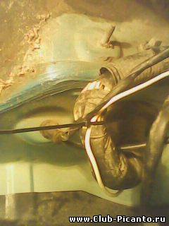

LEXAZHIZHIN - Котлас 344 | 01:13 | Четверг, 07 Июня 2012
далее от кнопки вывел провод провод под левое крыло через имеющуюся там гофру для чего снял подкрылок и локервот он белый притянут хомутиком

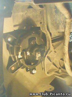

LEXAZHIZHIN - Котлас 345 | 01:16 | Четверг, 07 Июня 2012
после этого спереди вырезаем канцелярским ножом заглушки и прикручиваем противотуманкивот так оно выглядит изнутри
