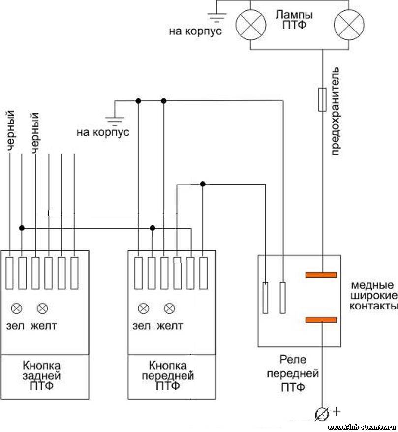

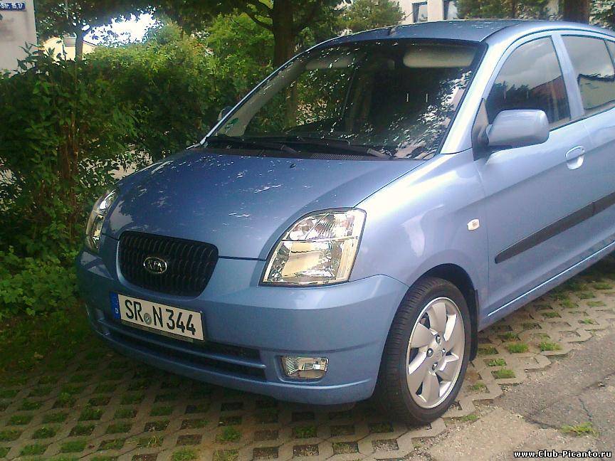

Свершилось, долго я собирался это сделать, но всё время находились поводы откладывать. Не спеша покупались нужные детали, не было желания переплачивать. В результате заполучил (опять ebay) новые оригинальные ПТФ и кнопку б/у (вместе с серебристой рамкой). Задачу сильно облегчало то, что у меня присутствовала проводка от ПТФ до реле. Провод от реле до кнопки протянул через отверстие для тросика капота, которое находится под крылом, рядом с входом основного жгута. Для прокладки провода достаточно снять колесо и подкрылок. Там между тросиком и уплотнительной резинкой достаточно места для нескольких проводков. Благодаря одноклубникам Gygo и Joker33rus (смотрите здесь и здесь), всё получилось превосходно. Вот так выглядит "изменённая" схема для дорестайлинговой...
