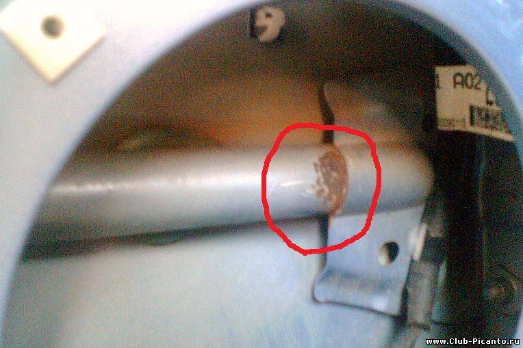

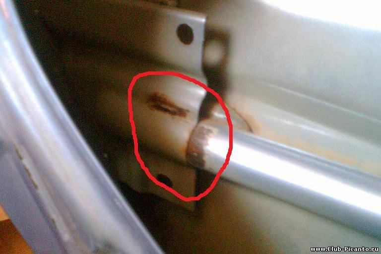

Когда менял колонки, обнаружил ещё один небольшой очаг коррозии. Сфотографировал на телефон и благополучно забыл... Теперь выкладываю. Это усилители в задних дверях. Ржа образуется в местах сварки усилителя и кронштейнов. Увидел только поднявшуюся краску, покорябал отвёрткой - открылась такая картина. В принципе ничего страшного, ржавчины совсем мало, но всё равно неприятно. Естественно потом всё зачистил и обработал...
Прикрепления: 7936077.jpg (57.7 Kb) · 6091052.jpg (73.6 Kb)
denis23_05 - Калининград - Минск 105 | 23:57 | Воскресенье, 06 Июня 2010
haase, странно, точечная углекислотная сварка не должна гнить. А только в задних дверях?
