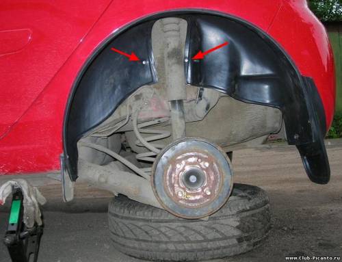

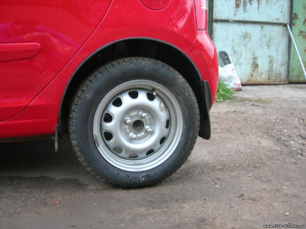

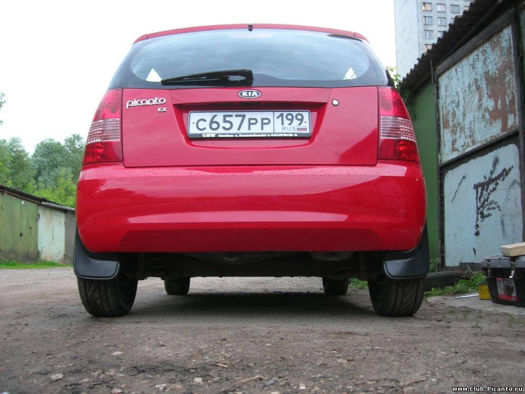

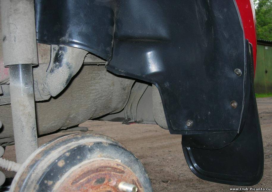

Установил задние подкрылки и заодно брызговики.
Под подкрылками делаем тоже,что и спереди:очищаем грязь,промываем,протираем уайт спиритом и наносим антикоррозийный состав.
Подкрылок по арке закрепил в имеющиеся точки крепления,а внутреннюю часть закрепил на два самореза(показаны стрелкой на фото),проходящих в брызговик.

Как все красиво срослось! А я промаялся с левым подкрылком - мама не горюй! Кривой попался, зараза!
Да еще саморезов пришлось по 4 штуки по кромке крыла накрутить! sad
