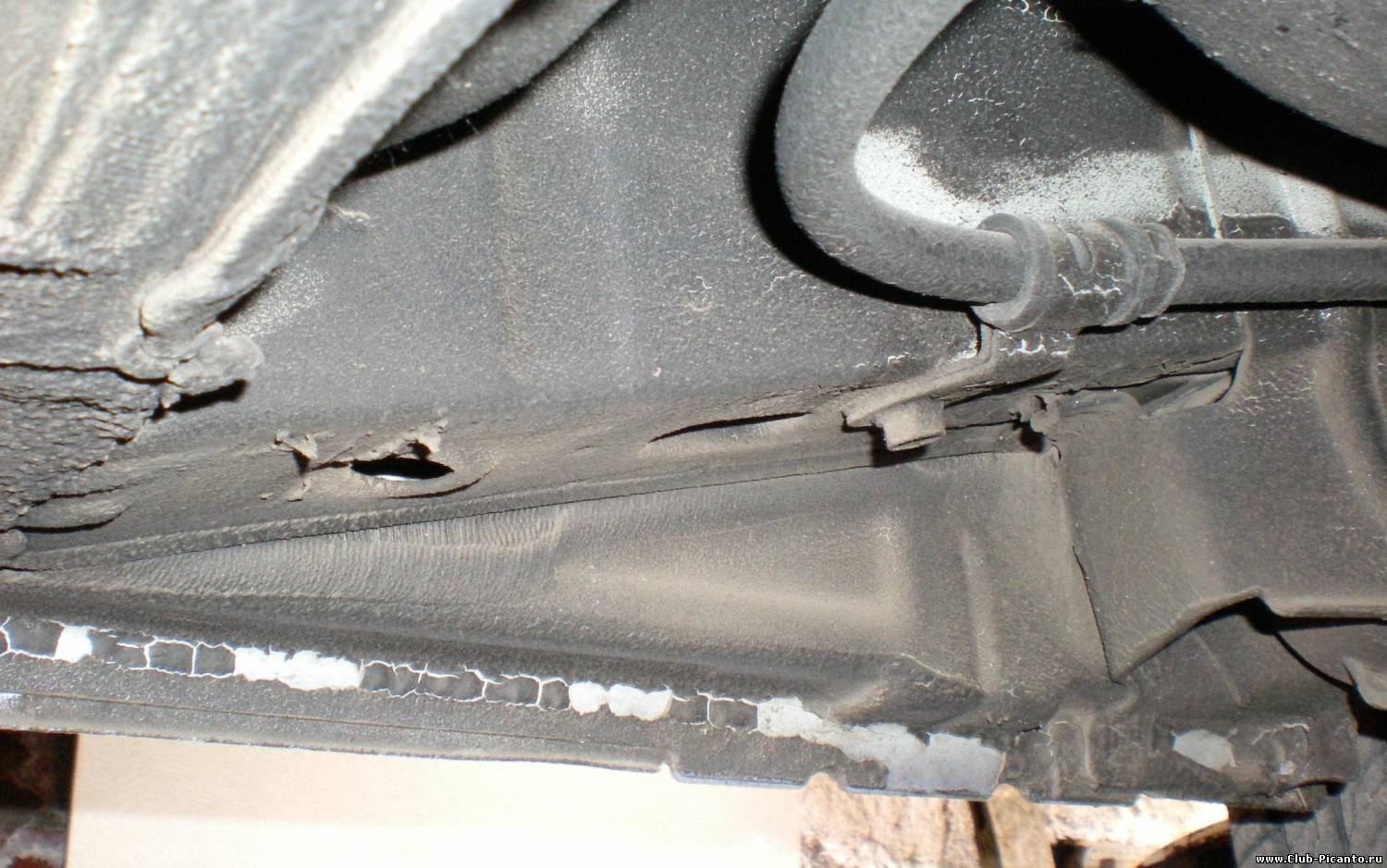

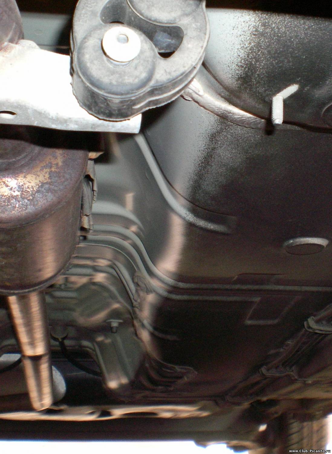

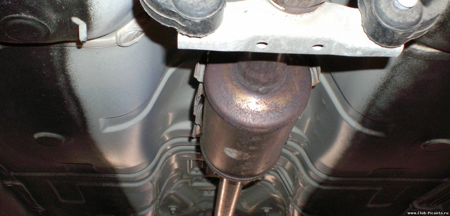

У меня вопрос возник. Загнал Пиканто на яму в гараже, а там вот что увидел 008 :

Почему обработано только края днища? Центральная арка не обработана. Кое где антигравий потрескался, что видно на одной из фото (это порог у заднего колеса). Попробовал руками - эластичный, типа пластелина.
Вопрос заключается в том, что скоро поеду на нулевое ТО. Так стоит тратится на антикор?

Oleg - Йошкар-Ола 118 | 19:57 | Вторник, 29 Июня 2010
Quote (satod)
satod, я думаю - стОит исправить то, что на заводе накосячили. Во всяком случае, хуже не будет.

Останий - Новокузнецк 119 | 12:52 | Среда, 30 Июня 2010
satod, Стоит. У меня была вся обработана, у же 5 год держится, но антикор дниша я все равно делал, оно никогда не вредно,если деньги есть.
satod - Новосибирск 120 | 17:59 | Среда, 30 Июня 2010
В сервесе предложили сделать антикор за 9 т.р. Сказали, что по новой технологии под давлением покрывают днище. За одно является и шумоизоляцией. Думаю согласиться. Как сделают - постараюсь загнать на яму и сфотать. Фото выложу.
