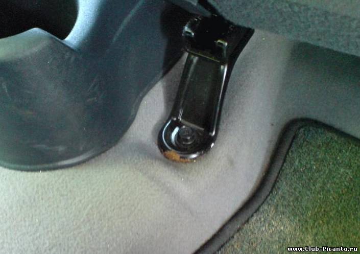

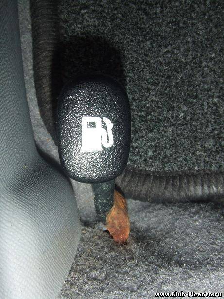

Люди, как относиться антикор к ржавчине несчастного рычажка, да он 10 лет будет гнить и не сгниет, давайте забудем про него, а то придется принимать меры sad
Останий - Новокузнецк 18 | 18:15 | Четверг, 12 Марта 2009
Между прочим очень даже относится! Он под ковриком спратан,в салоне,но ржавеет...а может там еще что-нибудь ржавеет sad ,вот уж и правда придется меры принимать...смотреть летом по крайней мере.

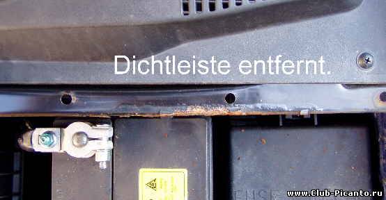

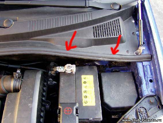

Заинтересовался этим вопросом. После небольшого обобщения результатов, найденных на немецком KIA-форуме, получается следующая картина. Были проблемы на машинах первых партий (примерно 2004-2005 г.в.) с металлическим листом в моторном отсеке, к которому прикреплён резиновый уплотнитель. Ржавел край листа под этим уплотнителем, ржавел сильно и быстро. Люди меняли по гарантии по 2-3 раза. Не знаю, когда корейцы изменили технологию обработки этой железяки, но у меня всё нормально, сегодня проверил (машина 02.2007)

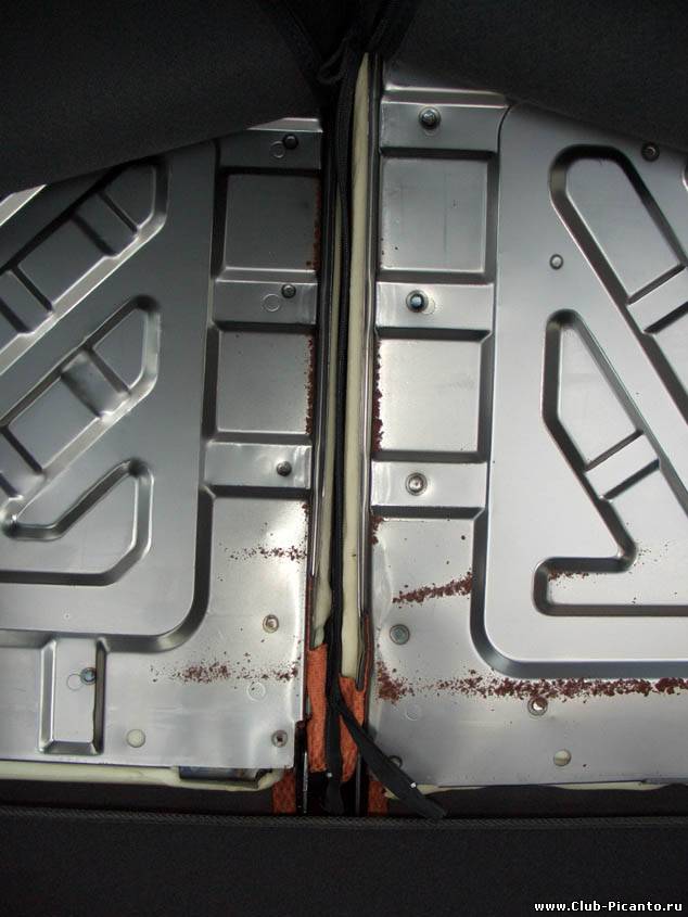

Остальные проблемы в салоне: упомянутый рычажок открывания лючка бензобака, задняя стенка спинок задних сидений, кронштейны сидений и прочее железо в салоне. Следите за состоянием лакокрасочного покрытия...

k60, спинки совсем из 0,7 дерьма сделаны, не заметишь, как дырки будут. Подозреваю, все остальное такое же. Последить все равно не помешает. cool

haase, как у тебя под капотом-то чисто! Может, ржавеет потому, что часто моешь? (ШУТКА) biggrin

вЖикЖук, k60, не разделяю вашего ироничного настроя. У меня в салоне ржавеет рычажок, спинки, перегородка между салоном и моторным отсеком... И это в двухгодовалой машине! Это нормально? Слежу я и за днищем, и за порогами, но от этого не легче... У меня в восемнадцатилетней машине в салоне такого не было. sad

Galchonok, почитай внимательно, под капотом были проблемы у машин из первых партий, а ржавеет не в лючке, а рычажок открывания этого самого лючка. Кстати, все выложенные мной фотографии взяты с немецкого сайта. Это не моя машина, я же писал. У меня только в салоне ржавеет...
