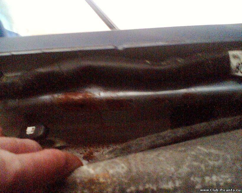

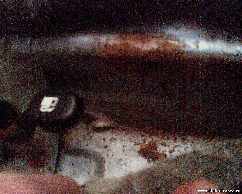

Новая порция ржавчины... Снял пластиковую накладку порога, чтобы опять обработать рычажок открывания лючка бензобака, и обнаружил неприятную картину. Поднялась краска вокруг отверстий для пистонов. Обработал... Это уже реально бесит, снаружи машина в порядке, внутри - очаги коррозии. Фотоаппарата рядом, естественно, не было, только телефон сына, поэтому фото ужасные, но смысл понятен...

unicle13 - Челябинск 133 | 09:16 | Понедельник, 13 Июня 2011
странно, у меня детали изнутри тоже крашеные вроде 008 ,а у тебя почему-то нет
haase - Straubing 134 | 12:27 | Понедельник, 13 Июня 2011
Quote (unicle13)
странно, у меня детали изнутри тоже крашеные вроде ,а у тебя почему-то нет
Естественно, внутри тоже крашеные, просто телефон не передаёт цвет. Там темно было...
esilenko - Москва 135 | 13:01 | Понедельник, 13 Июня 2011
ортофосфорная кислота в таких случаях помогает.
Ржавчина внедряется глубоко в металл и даже если сверху зачистить и покрасить - изнутри процесс продолжится.
Кислота останавливает процесс коррозии, и преобразовывет уже образовавшуюся ржавчиву в оксидную пленку. При этом цвет ржавчины становится очень светлым. После поверх этого можно красить,не зачищая.
Я пользовался ортофосфорной кислотой на других машинах - эффект положительный.
При обработке нужно соблюдать все меры предосторожности при работе с кислотой.
