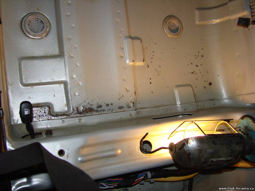

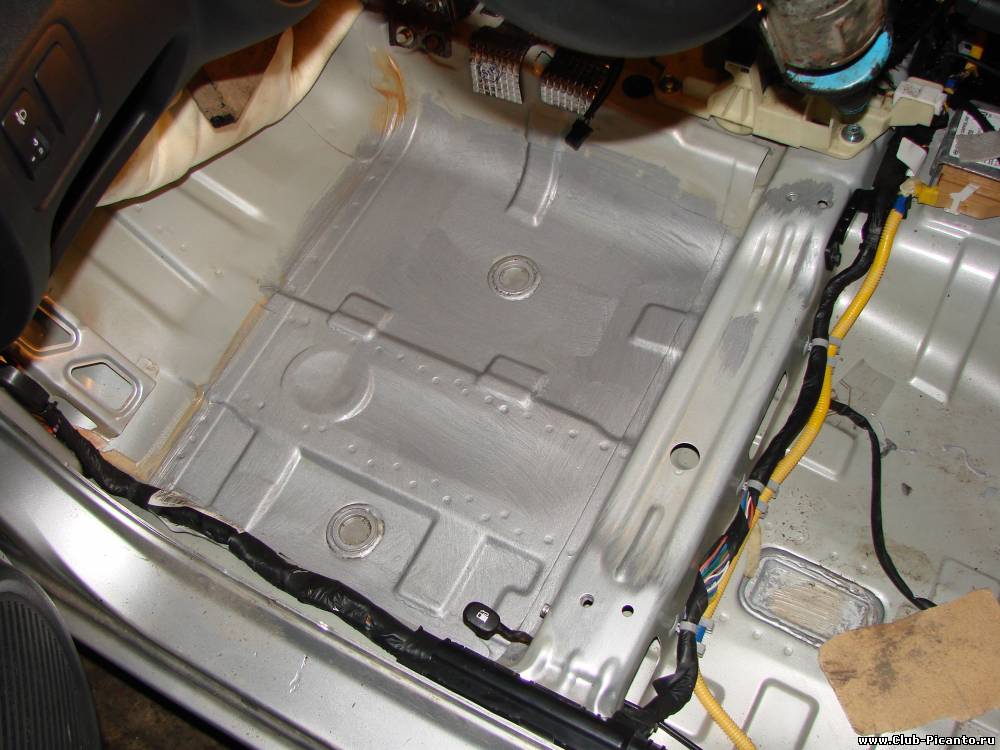

Я тоже занялся антикором машинки, подкрылки обработал мастикой, установил локера. По ходу дела разобрал салон положить шумку. Под водительским ковриком, даже при наличие резиновых, скапливается влага и соль.
Зачистил, обработал преобразователем ржавчины, помыл, обезжирил, покрасил.
Все дно в салоне перед укладкой шумоизоляции замазал мастикой, на днях куплю какой-нибудь баллон с антикором (мовиль) и задую во все полости. Уже много где полазил, посмотрел. У меня практически нигде нет ржавчины. Машине 4 года, а все в очень хорошем состоянии.
От себя замечу антикоррозийная обработка обязательна, намного проще предотвратить проблему, чем потом с ней бороться.
