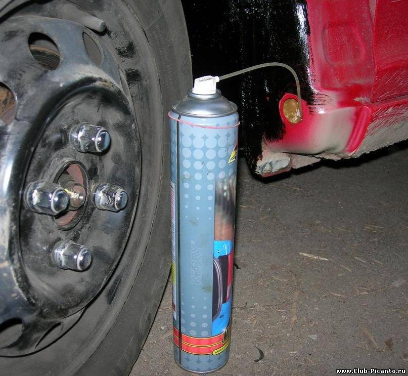

Всё обработано и высохло - можно собирать обратно машинку.
Но перед этим воспользуемся имеющейся возможностью обработать внутренние полости порогов.Внизу есть резиновая пробка,под ней отверстие доступа в порог..Вставляем в него трубку от баллончика с консервантом, типа "МОВИЛЬ", на всю глубину.Нажимаем на "пуск" ,держим не отпускаем и очень медленно,чтобы консервант попал во все места, вытаскиваем трубку из порога.Процедуру можно повторить для улучшения результата.

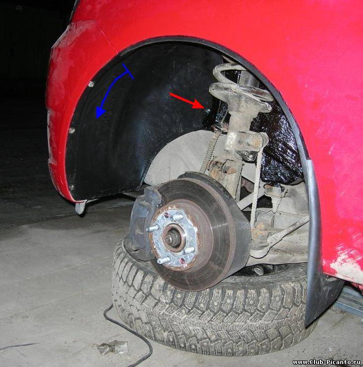

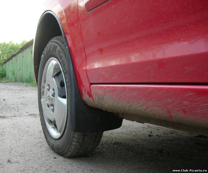

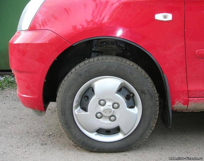

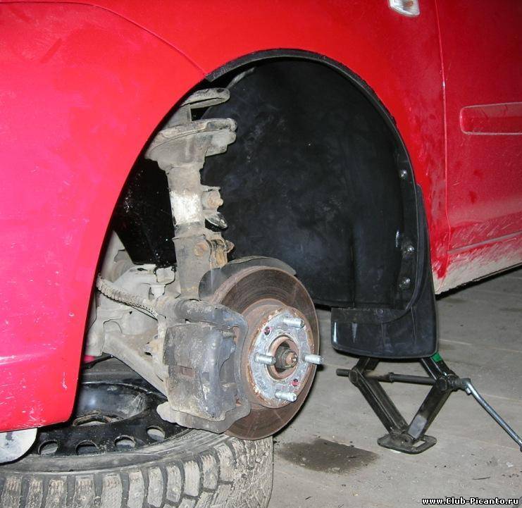

Установив все детали,можно закрепить подкрылки и брызговики.Брызговики покупал российские универсальные,их немного доработал ножом по месту.
Немного подрезал кромку подкрылка, по всей дуге бампера (синяя стрелка).Бампер в месте соприкосновения с подкрылком имеет Г-образное сечение,а крыло нет.Поэтому без подрезки нет возможности ровно по арке крыла подкрылок установить.
По крылу закрепил подкрылок в имеющиеся отверстия,а внутри просверлил два в лонжероне и вкрутил саморезы,предварительно обработав их ЛИТОЛом-24,чтобы не ржавели.На фото обозначены красной стрелкой,второго самореза не видно,он примерно на таком же расстоянии от края подкрылка,только справа от пружины.
Одновременно установил брызговик.
Ну вот,передняя часть боевой Пикашки подготовлена к тяжёлым погодным и дорожным условиям любимой Родины.
