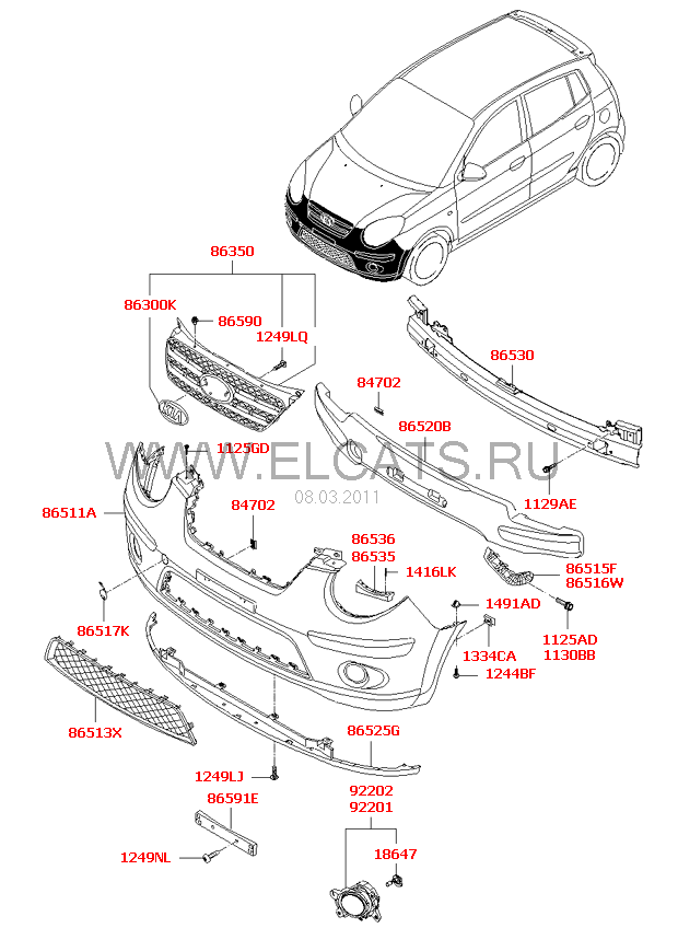

Останий, Нет каско, на нем я сэкономил.Да вобще обидно так трещина каторая побольше меня при заносе в прошлом году развернуло и в сугроп бампером он треснул,летом я его подклеил, а каторые пониже в ямку бухнулся этой зимой каторую вырыли для люка слесаря.Вся поклейка пошла на смарку, снова все отошло. 002
Останий - Новокузнецк 77 | 15:18 | Вторник, 08 Марта 2011
arsenii111, Есть несколько способов отремонтировать бампер, можно и самому, но это весьма трудоемко. Можно в специализированном сервисе, но вместе с покраской это значительно дороже стоимости новой пластиковой накладки на бампер (каталожный номер 86511А ) , которая на твою машину новая стоит около 3500-3800, и которую можно найти крашенную, немного дороже, но и это может оказаться дешевле стоимости ремонта. Можно ремонт сделать косметический, но при любой нагрузке на бампер он снова треснет. ИМХО, я бы купил новый, и от более поздней модели, на которой нет необходимости при подобном случае менять всю накладку, а можно поменять лишь ее нижнюю часть.

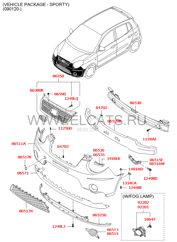

У тебя сейчас такой
Я бы поменял на такой, если они взаимозаменяемые,конечно. 038
Правда в этом случае придется купить еще 2 детали, но зато впоследствии такие "неприятности" будут обходиться намного дешевле.

Останий, А такой же чертеж на дористайлинговую Пиканту можешь выложить?
arsenii111 - Пермь 79 | 08:02 | Среда, 09 Марта 2011
Останий, На мой сломанный бампер накладка уже наверно не поможет? 004
Oleg - Йошкар-Ола 80 | 10:14 | Среда, 09 Марта 2011
Митяйка, получи!
Источник
