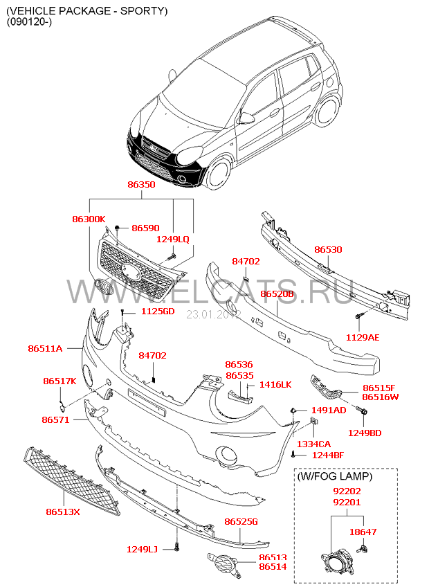

Расколол малязь внизу свой бампер (
Хочу теперь заказать другой, с отдельным низом. Кто может подсказать его артикул. Или написать vin авто с таким бампером.
Вот пример чего хочу:
а вот картинка с экзиста чего хочу:
Добавлено (28 Январь 2012, 11:17)
Может кто еще захочет поставить другой бампер.
Сегодня у КИА стояла нужная пика, узнал у него ВИН. Так вот код деталей бампера:
86511A НАКЛАДКА БАМПЕРА: 8651107750
86571 НАКЛАДКА БАМПЕРА (Юбка): 8658507750
86513 НАКЛАДКА БАМПЕРА (Заглушка противотуманика левый):8651307750
86514 НАКЛАДКА БАМПЕРА (Заглушка противотуманика правый):8651407750
Это всё можно поставить вместо: 8651107720.
Плюс в том что если в след раз опять стукул бампер с низу, то не нужно менять его целиком, а только юбку.

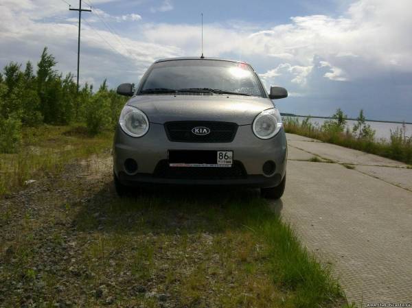

Z10y_Tap0k - Кострома 107 | 13:49 | Четверг, 22 Марта 2012
Расколошматил накладку бампера. Вот такую
Хочу такую (и сразу ПТФ поставить):
Вопрос - что еще менять придется кроме бампера?

Bloshik - Екатеринбург 109 | 13:40 | Четверг, 09 Августа 2012
помогите мне пожалуйста!!!
вот мне писали, как называется та самя хреновина,
Bloshik, вот бампер (деталь на рисунке 86511А) Код детали 86510-07100. Стоит в Экзисте 4 720,50р.
"Хреновина снизу" имеет номер на рисунке 86525G Код детали 86525-07000. Называется "Молдинг бампера переднего". Стоит в Экзисте 215,74р.
Ну а о стоимости покраски нужно узнавать на месте покраски.
Добро пожаловать в -=Club-Picanto=- 141
Прикрепления: 2294098.png(84Kb)
я наконец то буду бампер чинить, и тут вопросище у меня нарисовался, кроме молдинга нужны же крепления, а сколько их ? там на рисунке еще скобка есть, болтики, и фиксатор какой то, и в каком кол-ве их брать? они же наверно симметричны.
и еще, не могу найти одну детальку, когда бампер сломался, он у меня задел пластмасску, внутри над колесом, она тонюсенькая, просто чуть чуть закрывала арку колеса что ле.... я ее е могу в каталогах найти, вроде везде везде посмотрела, и не знаю что это такое....

Lebom - Томск 110 | 14:11 | Четверг, 09 Августа 2012
Quote (Bloshik)
Это скорей всего подкрылок
8681207500 ПОДКРЫЛОК ПЕР. ПРАВ
8681207800
8681107500 ПОДКРЫЛОК ПЕР. ЛЕВ
8681107800
P.S.
Код детали (подкрылок ,бампер) отлит на ней самой
Посмотри на подкрылке сверху ,на бампере внутри в каком то из углов
