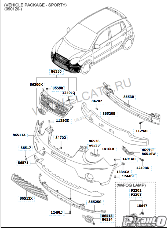

Cofeman - Питер 169 | 18:13 | Пятница, 09 Марта 2018
Есть такие заглушки
Прикрепления: 9708057.png (230.3 Kb) · 6970543.png (23.6 Kb) · 0019852.png (23.6 Kb)

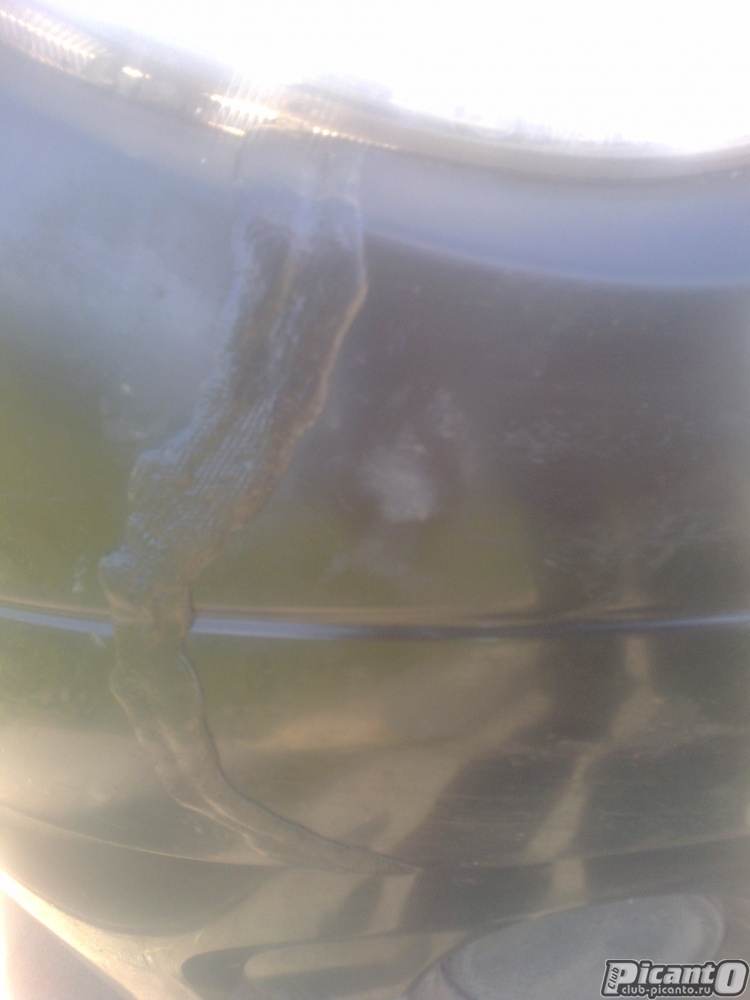

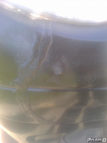

Новый бампер стоит дорого, решил попробовать заклеить трещину под фарой.
Купил эпоксидный клей-пластилин и сделал все по инструкции.
Получилось очень не красиво, но и так сойдет, главное держится прочно.
Теперь думаю можно ли лишний пластилин срезать?

Oleg - Йошкар-Ола 172 | 18:04 | Суббота, 26 Мая 2018
Не только можно, но и нужно. Делается это сначала напильником, потом, не боясь покарябать краску вокруг, не очень крупной шкуркой, чтобы зашершавить шов и немного вокруг. Далее берешь шпаклевку по пластику, потом выравниваешь шкуркой, грунтуешь и под покраску. Все перечисленные материалы в магазине автозапчастей.
Успехов!  ^_^
slava-zebra - Питер 173 | 18:36 | Суббота, 26 Мая 2018
Модератор
Спасибо, а для бампера обычная автомобильная краска нужна?
Oleg - Йошкар-Ола 174 | 20:33 | Суббота, 26 Мая 2018
Грунт и шпаклевка нужны для бамперов. Так они называются в магазинах. А краска - обычная, автомобильная. Под лак. Маляры знают.

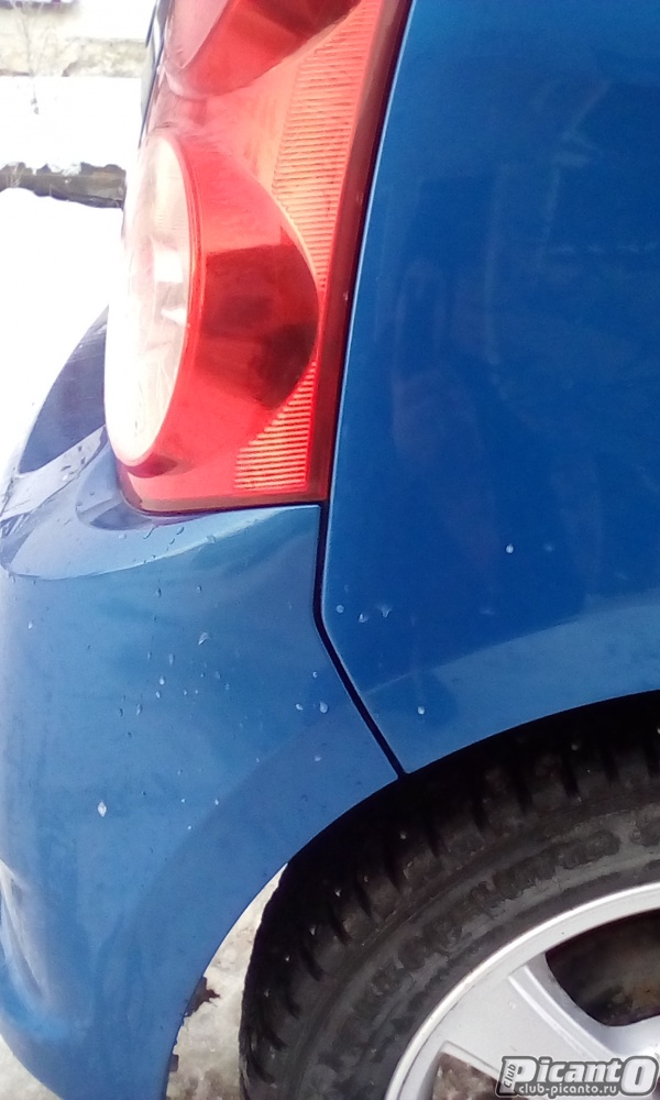

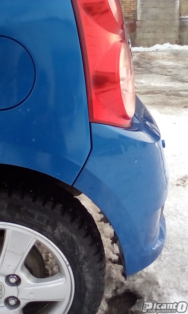

Может кто- нибудь сталкивался с такой проблемой? Год после замены бампера проездил (девочка познакомилась в меня на Акценте) было всё плотнячком, недавно заметил, что зазоры увеличились. Нигде не стукался,крепления смотрел- все на месте( снимал подкрылок- заглядывал). Как бы на скорость не влияет, но все же неприятно. Что посоветуете?
Прикрепления: 2377360.jpg (171.4 Kb) · 1466600.jpg (153.6 Kb)
Останий - Новокузнецк 177 | 10:37 | Воскресенье, 09 Декабря 2018
Цитата andre86 ()
Что посоветуете?
Думаю, просто потянулся пластик креплений. Можно приколхозить струбцинки, как это раньше делалось на девятках, можно подобрать силиконовый трубочки, надеть на крепления и застегнуть, компенсируется и уйдет щель, но не очень надолго, можно поменять бампер и лет 7-8 не беспокоиться. Можно забить.
andre86 - Серов 178 | 14:54 | Воскресенье, 09 Декабря 2018
Останий
Цитата Останий ()
Можно забить
.Пожалуй остановлюсь на этом варианте :D Бамперу год.
Cofeman - Питер 179 | 00:46 | Понедельник, 10 Декабря 2018
Снимали мне передний бампер для чистки радиаторов, после установки через некоторое время тоже появилась щелка между бампером и крылом. Я пытался, подперев бампер снизу, потуже завинтить винт крепления, но ничего не вышло. Разбирать все не захотел.
Там все дело в пластиковых вставках, в которые завинчиваются крепежные винты. Вставки надо как можно плотнее запихивать в "ушки" на крыле. Если чуть неплотно вставлены, крути не крути винты, бампер не притянешь. Да и вообще, такой пластиковый крепеж надо всегда новый ставить, юзаный уже не так держит.
