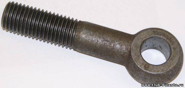

AMMon, ты говорил что заказывал крышечку на передний бампер Я недавно воткнулась в сугроб и у меня слева от номера (если смотреть на машинку спереди) прошла трещина и образовалась круглая сантиметра 4 в диаметре дырочка и как будто там была какая-то крышечка, а внутри трубочка,как мне кажется, с резьбой Хотелось бы узнать какую функцию выполняет эта трубка и страшно ли, что она теперь не прикрыта Бампер до конца зимы ремонтировать не собираюсь Спасибо
Останий - Новокузнецк 71 | 17:00 | Среда, 02 Февраля 2011
strelena2010, Эта крышечка закрывает место крепления рымболта. Она копеечная, но в наличии в магазинах ее нет, заказывать ее придется и ждать дней 10.
Рымболт - это такая штука в твоем багажнике:
Прикрепления: 6269351.jpg (21.3 Kb)
strelena2010 - Самара 72 | 21:21 | Суббота, 05 Февраля 2011
Останий, вот спасибо-то пребольшое! Такой болт в багажнике присутствует! 003 А-то я всё гадала, почему сзади есть куда трос цеплять, а спереди нету! Ну самое главное, что крышечка играет скорее эстетическую роль, а не практическую. Значит до весеннего ремонта бампер потерпит и без неё! 009

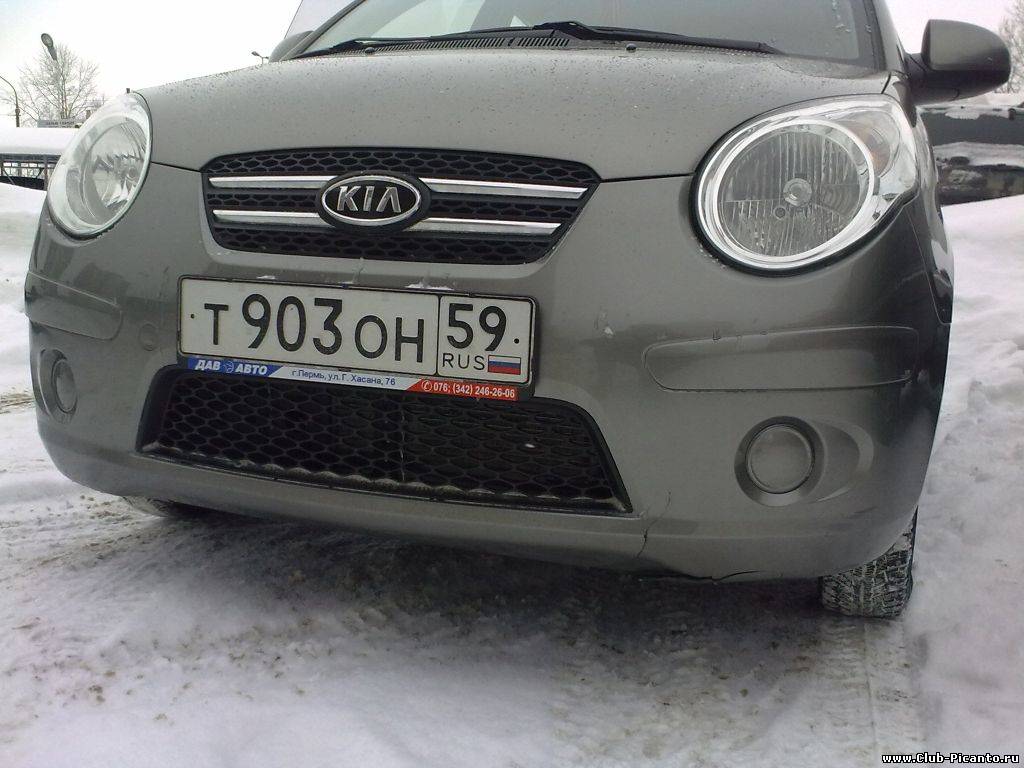

arsenii111 - Пермь 73 | 13:14 | Вторник, 08 Марта 2011
А я раздолбал передний бампер сейчас не знаю что и делать толи так ездить пока весь не развалится толи ремонтировать.
002
Прикрепления: 3727389.jpg (98.8 Kb)

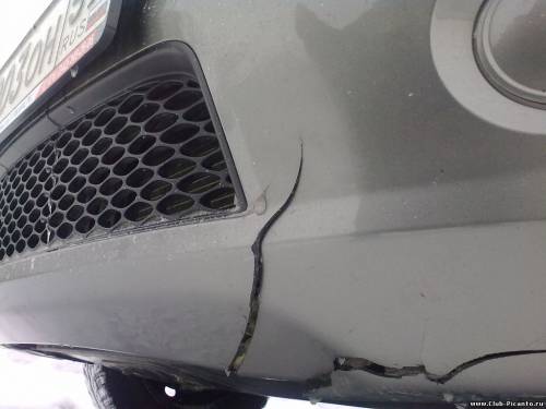

arsenii111 - Пермь 74 | 13:21 | Вторник, 08 Марта 2011
Близко коенчно видно а вот с 1метра уже не так в глаза бросается.
Хотя на душе как вспомнишь,как посмотришь не приятно хочется чтоб в пике все глаз радовало. 004
Прикрепления: 4411673.jpg (108.9 Kb)
Останий - Новокузнецк 75 | 13:54 | Вторник, 08 Марта 2011
arsenii111, А каско есть?
