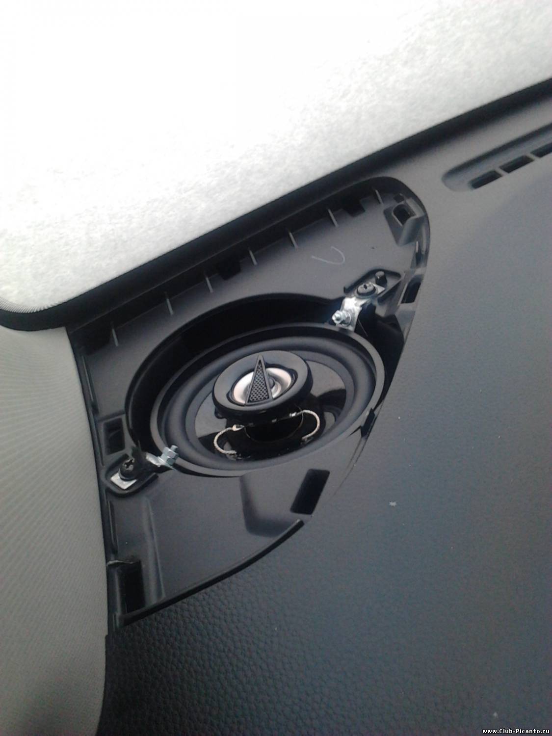

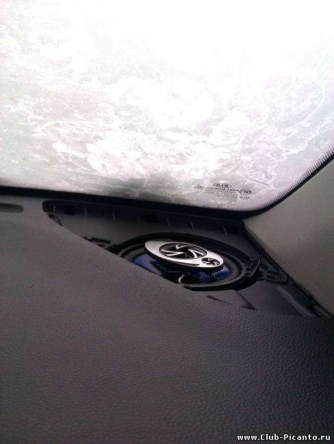

спасибо, следовал Вами данной инструкции и все получилось. Таки заменил динамики на трех полосные и более мощные, благодаря тому, что внутри панели стакан, в который проваливается динамик, его легче было зафиксифорвать. Конечно, неприятно было, что диаметр стакана и крепежные отверстия не стандартезированы, но все-таки удалось установить.
Звук стал, не на много, процентов на 20%, но лучше, как раз дотянул до минимального порога, который меня устравивает.
На фото динамики просто лежат в стакане без фиксатора.

И не так уж плотно к динамику решетка прилегает, как выше писали.

Andrey_P2 - Москва 124 | 20:39 | Понедельник, 13 Февраля 2012
Quote (Олег52)
Andrey_P2, а какой фирмы ты акустику поставил?
В данном случае hyunday h-cse403, но чувствую, весь потенциал динамиков не раскрыт, думаю дело в усилителе. Хотя звук, конечно лучше стал. Еще купил pioneer 13см для дверей, только пока не знаю как дверь разбирать для установки динамика.
Добавлено (13 Февраль 2012, 20:39)
Как я закреплял. Насчет фоток: решетки уже закрыл и фоток уже не будут. А закрепил я очень тупо, просто, но меня устроило)))). Я ничего не резал, не прикручивал, давно уже любовь к этому пропала))) я припоял штекер для соединения проводов от родных динамиков к монтируемым, под магнит наклеил пенопласт который упирается в дно стакана и сверху на пластиковый корпус диффузора так же наклеил на двухсторонний скотч некоторую площадь пенопласта, и все это прижал решеткой. по бокам динамика о стенки стакана операются четыре родных согнутый ушек для крепежа. Вот так я и не заморачивался, тем более, что под таким острым углом лобового стекла места для деятельности очень и очень мало, только если торпеду снимать - что я котегорически не намерен делать.

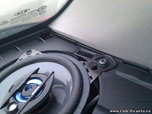

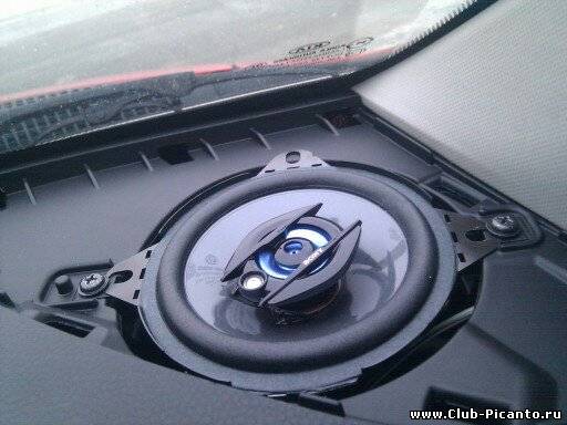

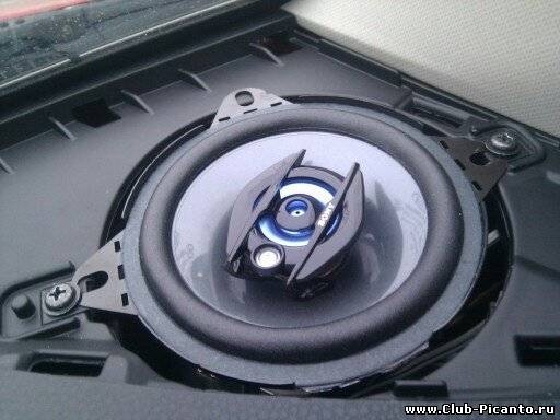

Вчера все таки нашел время и установил Sony XS-F1037SE 061 Кстати довольно бюджетное решение потратил 840руб. 147

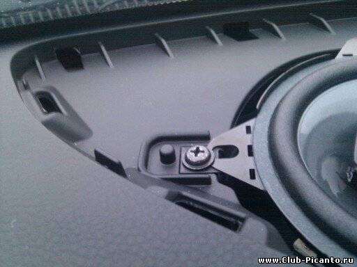

Штатные отверстия слишком далеко друг от друга, установить туда колонки без доработки не получается. Пока для теста закрепил "под винт"(см.фото) кстати держаться довольно крепко, ушком упираются в пластиковый выступ. т.е. теоретически можно так и оставить. Для установки таким способом требуется только откусить одно "ухо".

Agent0range - Москва 130 | 09:43 | Пятница, 17 Февраля 2012
rviktor,
зачёт.
думаю, что так вполне себе крепко будет держаться! я б только под винт шайбу побольше подложил.
а провода как цеплял? откусывал фишку от штатного динамика и перепаял на новый или как? Полярность проводов для правильного подключения как определил?

Andrey_P2 - Москва 131 | 10:53 | Пятница, 17 Февраля 2012
Quote (rviktor)
Очень хорошее решение, Решетка закрывается?

rviktor - Москва 132 | 22:57 | Суббота, 18 Февраля 2012
Quote (Agent0range)
Старые колонки портить не хотел. Использовал стандартный кабель от колонок, только припаял к ниму две клемы папа и вставил в стандартный разъем.

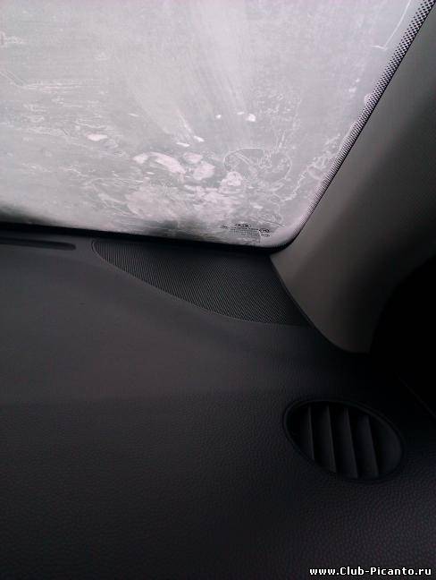

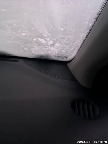

Quote (rviktor)
решетка закрылась отлично!
Кстати кто знает почему от магнитолы отходит по два провода. т.е. те провода что на передние колонки (2 желтых; 2 черных; 2 белых; 2 коричневых). К колонкам приходят по одному. Куда идут еще одни непонятно. Может кто знает где в "люксе" стоят еще 2 колонки? В "люксе" их 6шт, а не 4шт!
Сегодня заполнил пространство между колонкой и стаканом в панели шумкой и закрыл решетки.

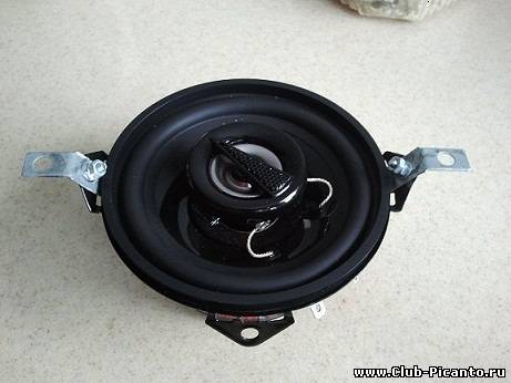

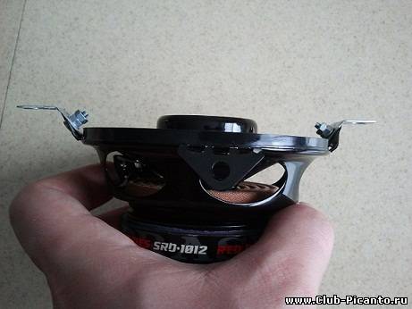

как?! на штатном широкополосном динамике по кромке проклеен поролон, на нем явно видны следы от прижимающей его решетки. а у коаксиальной акустики твиттеры как-никак выступают. поэтому, ИМХО, не может решетка подойти на коаксиальные динамики без доработки.
вот смотрите.
я купил двухполосные динамики. на них твиттер выступает не сильно, миллиметров 8, радостно побежал к машине ставить, закрепить думал "под винт". фиг! решетка не закрывается!

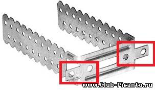

Пришлось заколхозить крепления с размерами как у штатного.
Взял оставшиеся от ремонта подвесы для монтажа каркасов под гипсокартон (2шт), выгрыз из них два кусочка с 2мя отверстиями:
на динамиках два уха загнул вниз (можно откусить), а два загнул вверх примерно под 45градусов, к ним прикрутил сделанные заготовки.
Далее придал ушам нужную форму плоскогубцами, сделав расстояние между крепежными отверстиями равным таковому на штатных динамиках:
поставил
колонки SUPRA SRD-1012. покупал в МВидео за 460р.
почему купил? наткнулся на сравнительную статью в профильном журнале http://www.avtozvuk.com/az/2009/08/048-supra.htm. там эти колонки заняли 2ое место, обойдя значительно более дорогие девайсы и показав неплохие значения по басу. из-за этого и взял.
В целом доволен: по сравнению со стоком звук стал гораздо чище и насыщеннее. но баса как не было так и нет :)
