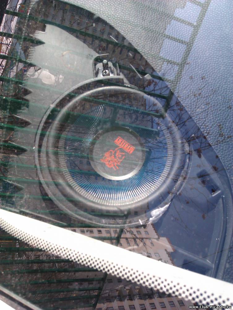

Andrey_P2 - Москва 159 | 22:28 | Вторник, 03 Апреля 2012
При желании вместо передних10-сантиметровых динамиков можно поставить 13 см. И очень даже хорошего качества с басами. Я снова поменял динамики короче))

Cofeman - Питер 160 | 23:53 | Вторник, 03 Апреля 2012
Так пиши скорее, какие поставил и как крепил!
Andrey_P2 - Москва 161 | 08:09 | Среда, 04 Апреля 2012
Я много динамиков перепробовал, по звуку лучшие оказались мистерия, причем это не коаксиальная а компонентная, и отдельные пишалки, идушие в комплекте, в принципе не нужны. По звучанию основные динамики сами хорошо справляются с высокими частотами, ну а с низкими само собой, ради этого ведь я их ставил, а с установкой надо быть аккуратным и стачивать бока аккуратно, но это гемморой, так что мне даже было противно делать поэтапные фотки, думал что не получиться, однако получилось.
привет
Cofeman - Питер 162 | 11:04 | Среда, 04 Апреля 2012
Ну ты молодец! Первый человек, который установил 13 дюймов в 10 ,а приходится информацию клещами тянуть!
Модель-то какая? Глубина? Что обтачивал? Хоть на словах скажи, первопроходец! 005
Andrey_P2 - Москва 163 | 20:42 | Среда, 04 Апреля 2012
магнит входит идеально, не сильно - то он размером отличается от 10 см динамика. Но 13 см динамик имеет более глубокий звук, и более низкие басы т.к. у него больше диаметр керна и длиннее звуковая катушка. Сначало я решил попробовать сделать 10 см динамик из 16см от старого музыкального центра, я срезал диффузор (не колпачок) до нужноо диаметра, и наполовину сам, достроил корпус, наполовину воспользовался родным от киа, подвес тожде от киа взял, долго мучался, но сделал. Работало, глубина и частоты сохранились, но за счет уменьшения диаметра диффузора немного (да немного) снизилась громкость, т. есть уменшилось дб. Но все равно они были громче заднедверных. К сожалению конструкция из самодельного корпуса оказалась не очень прочной и магнит от этого динамика был слишком глубокий, динамик я в диаметре адаптировал а в глубине не смог, потом я уже просто купил 13 см последней фирмы, которой еще не пользовался, так как остальными остался недовольным (много их перепробовал). Ну так 13 см удеально входил в разьем за исклучением передней части окружности (относительно водятла) ну на фото видно что в основном и где стачивалось, а кроме этой основной зоны много где поддатичать приходилось, в общем гемор на самом деле, главное не сточить подвесь, когда к нему близко подходишь точилом, то его уносит вмести с краем приклееном к корпусу. точить вообщем много надо, а так если есть большое желание, можно и 17 см автомобильные динамики туда запердонить обрезав диффузор соответствующе и корпус подходящий сделать, если у кого руки умелые (у меня руки кривые, поэтому я ограничился 13 см динамиками, так как им корпус менять не надор, только верхи поддатичать). Хочу сказать с этими 13 см динамиками от мистерии у меня появились басы и глубина звука, на которые передняя панель небыла рассчитана и появились трески и жжужание от проводов, что на верхней панели но в скором времени я их зафиксирую клейкой лентой., справа просто ватой подпер временно уже почти нет жжужания, а вот слева еще руки не дошли.

P.S. если кто захочет точить, то сразу заклейте скотчем или, чем - нибудь другим магнит, ибо много будет металической пыли и вся она липнет к магниту, и ее, так как она очень маленькая, снять с магнита очень сложно даже ссаными тряпками)))) А еще эта пыль может попасть в глаза и дыхательные пути и это надо. учесть
