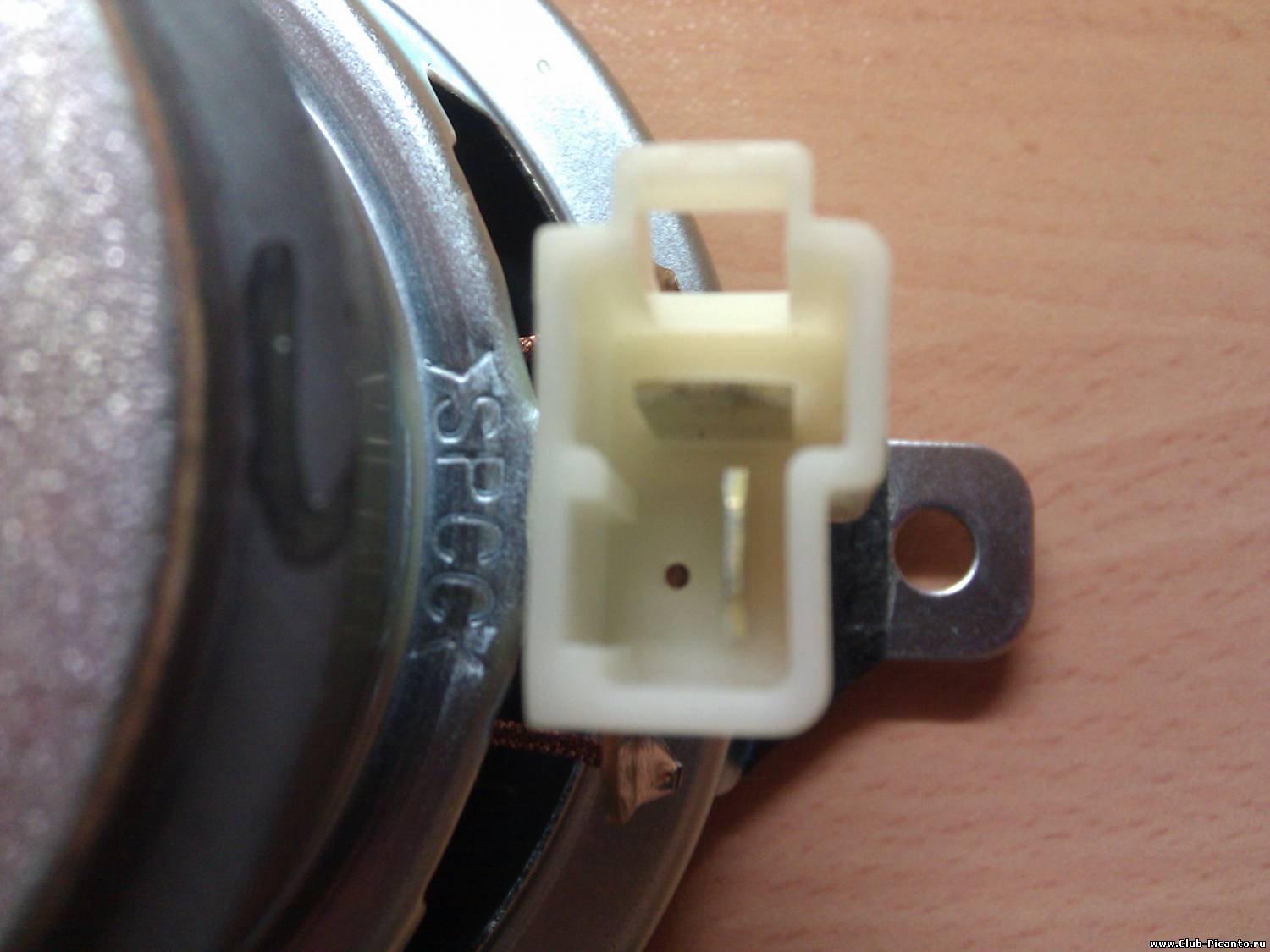

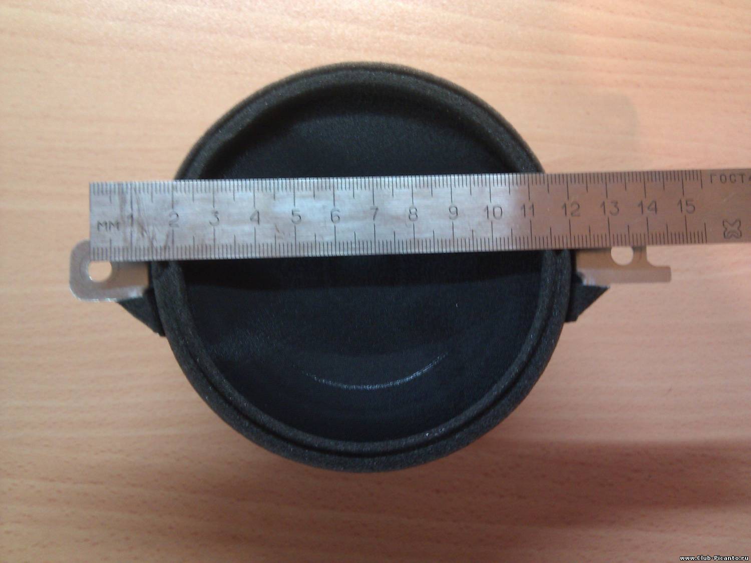

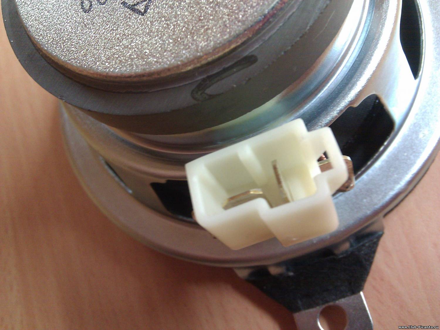

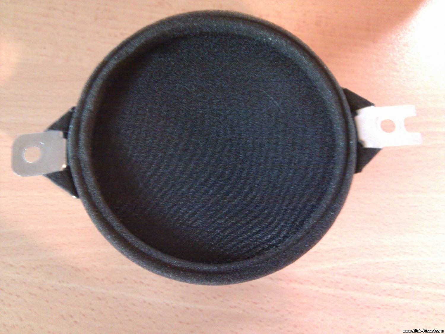

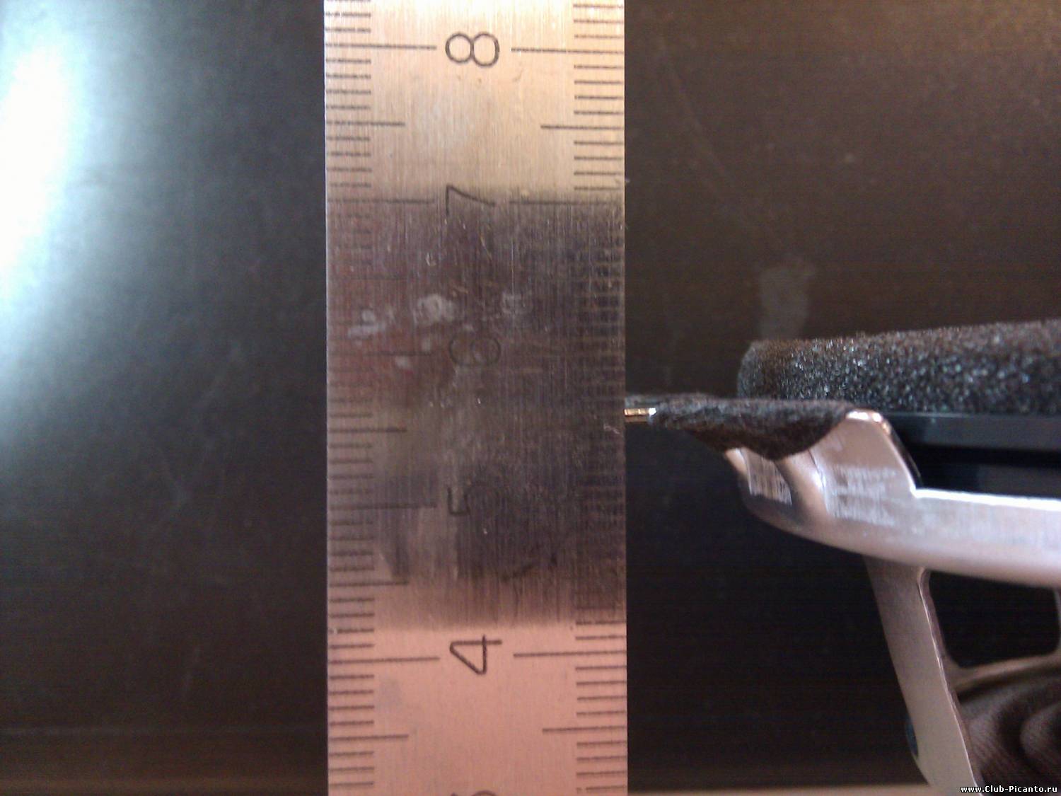

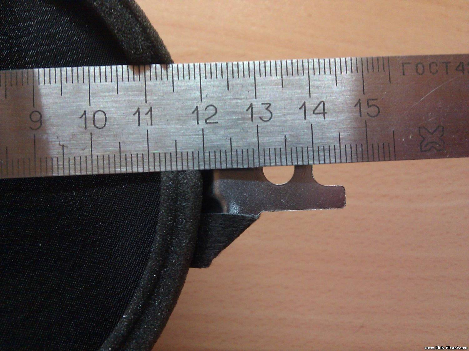

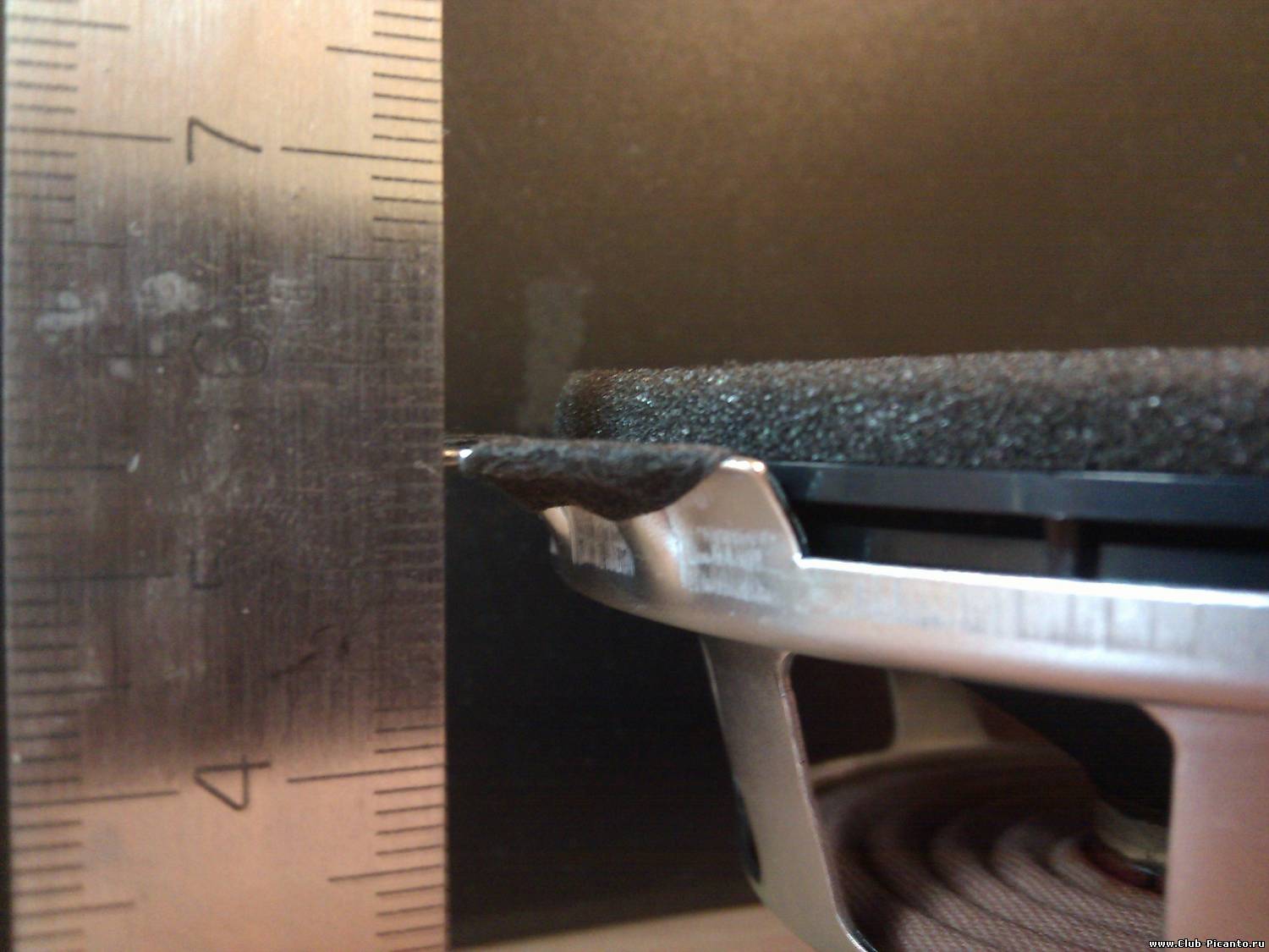

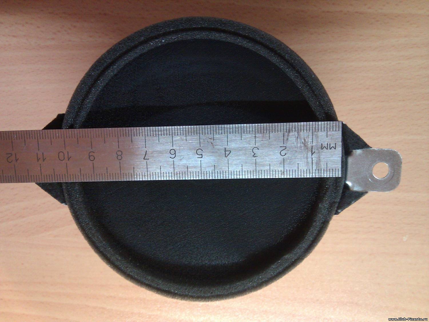

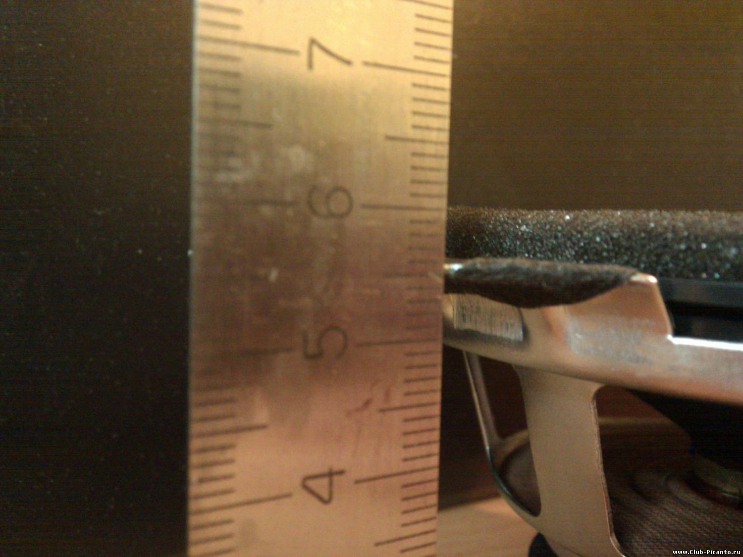

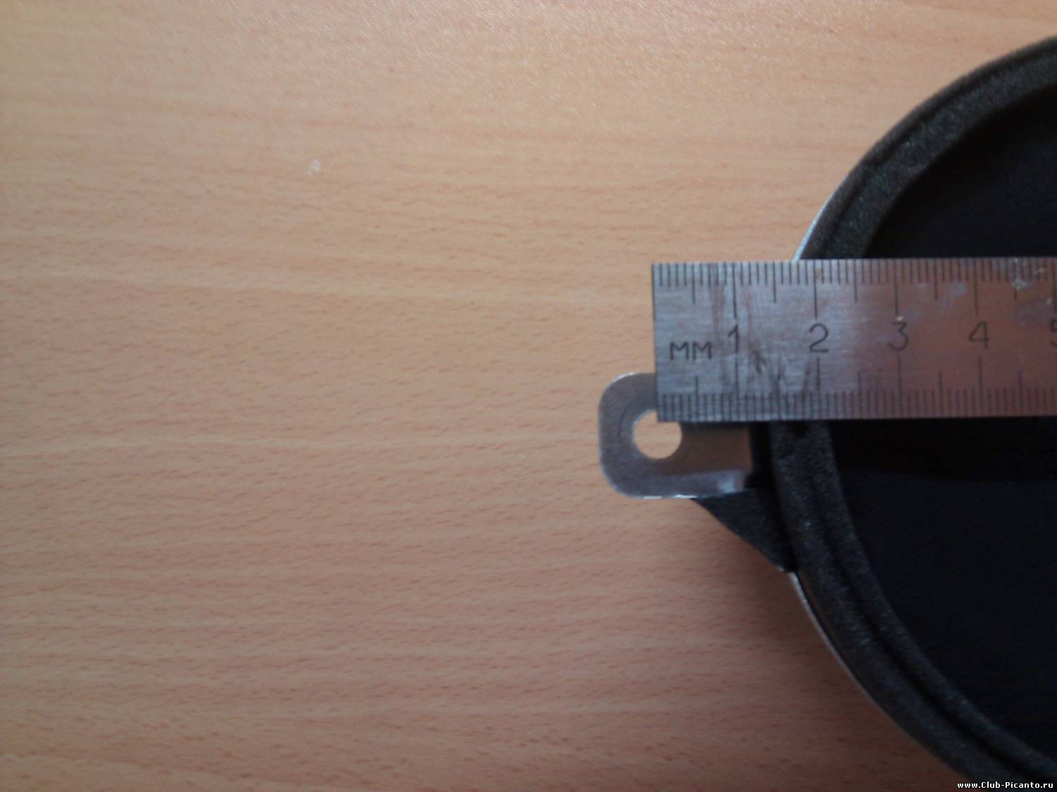

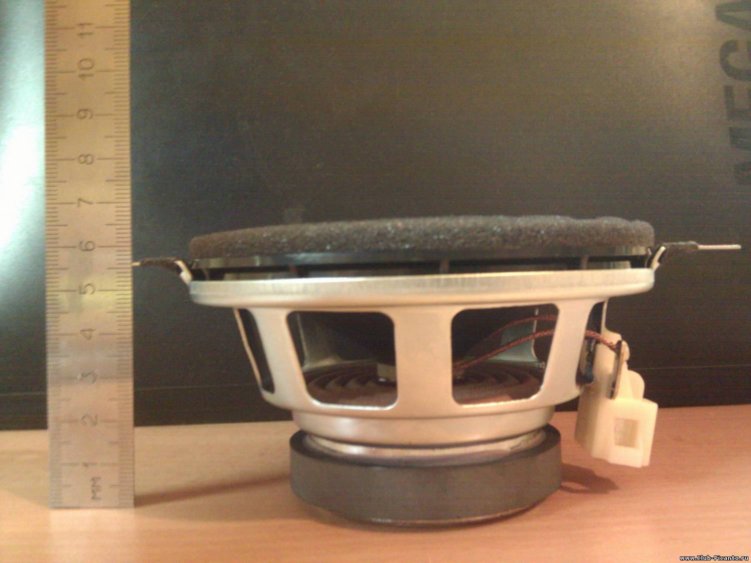

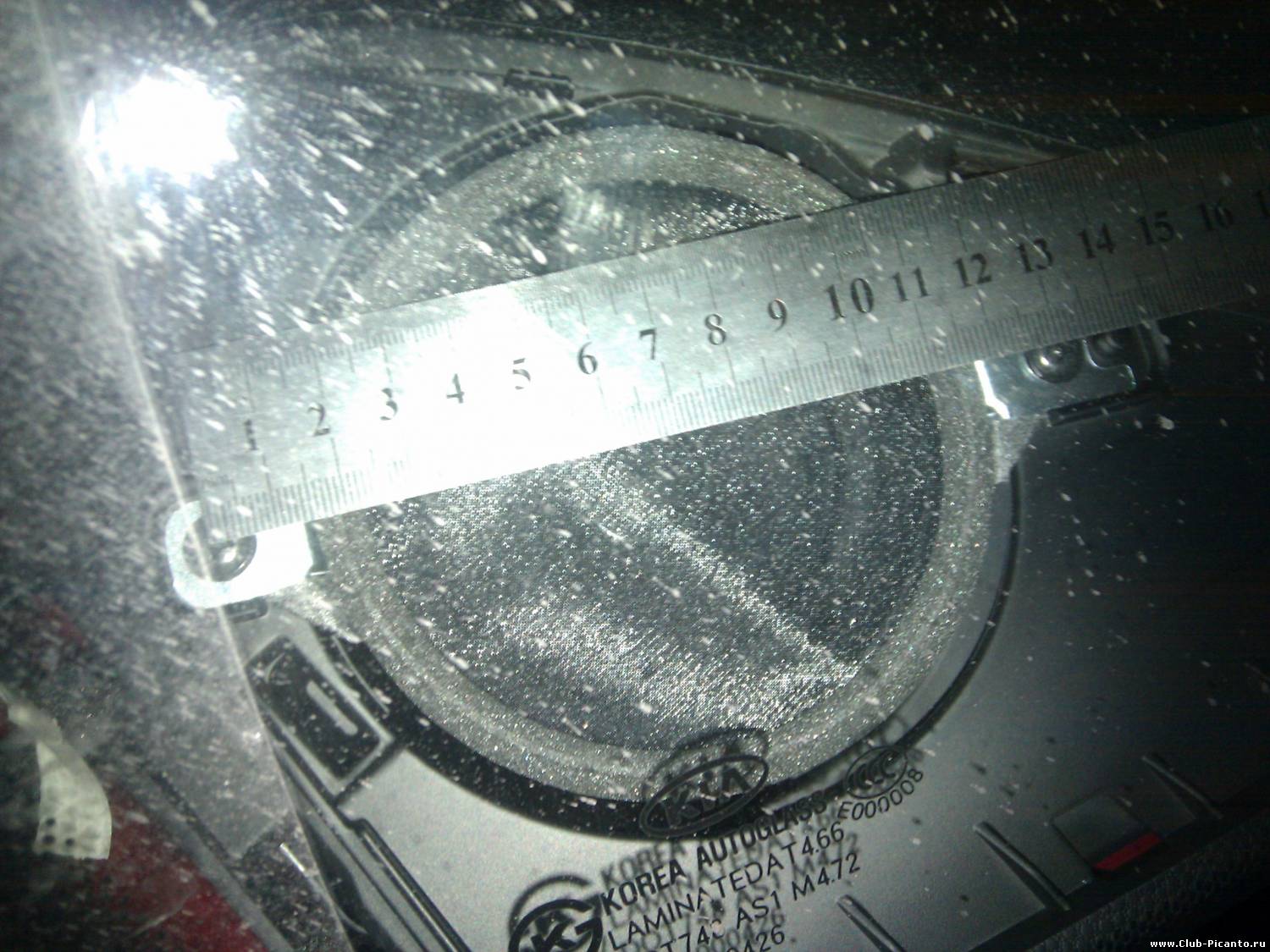

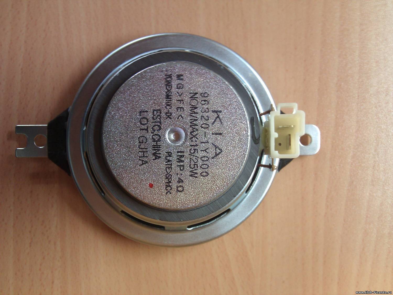

Снял сегодня колонку посмотреть что можно поставить в замен. Стоят 10 см колонки с "хитрыми ушами"(см. фото). Сразу расскажу как проще снимать пластикатовую решетку. Снимаем белую обшивку стойки кузова, подцепляя ее у самого потолка, а потом уже сбоку подцепляя саму решетку. При замене колонок придется дорабатывать уши новых колонок, т.к. родные колонки имеют уши не стандартной формы и размеров(см. фото). Пластиковая решетка расположена очень близко к плоскости колонки, так что выбирайте колонки без выступающих частей!

да! родные колоночки только для радио и только новостной блок 014

1. Конкретно с такими, конечно не будет.
2. "Хотите хороший звук-ставьте саб." - не согласен. Хороший чистый и басистый звук в состоянии давать динамики такого диаметра. И для такого хорошего звука саб не нужен, в чем разница между динамиками не большими и сабом? В мощности: одинаковые басы и саб и динамки по-меньше давать могут, но до определенной громкости, где дальше динамики по-меньше будут хрепеть. Поэтому саб нужен для организации дискотеки: открываешь двери музон на полную и вся Красная Площадь убивается басами. Если дискотеки устраивать не собираешься на всю площадь, а слушать музыку намереваешся в дороге, то можно найти динамики нужного размера (в данном случае 10) хорошего качества и радоваться жизни)))
Добавлено (12 Февраль 2012, 14:45)
Тут я вижу родные на 15/25 ватт, купил сень на 50/100 ватт - буду устанавливать.
