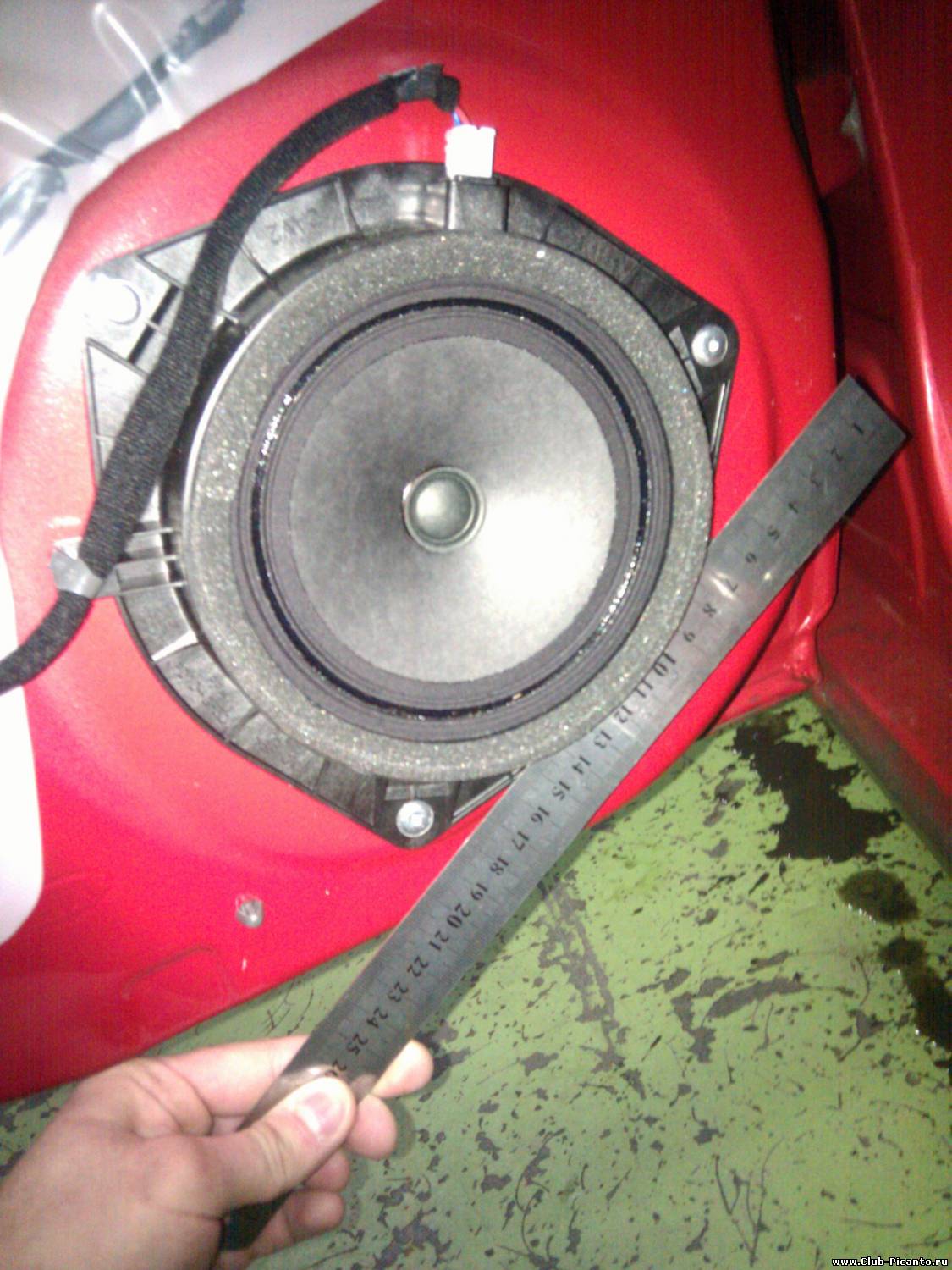

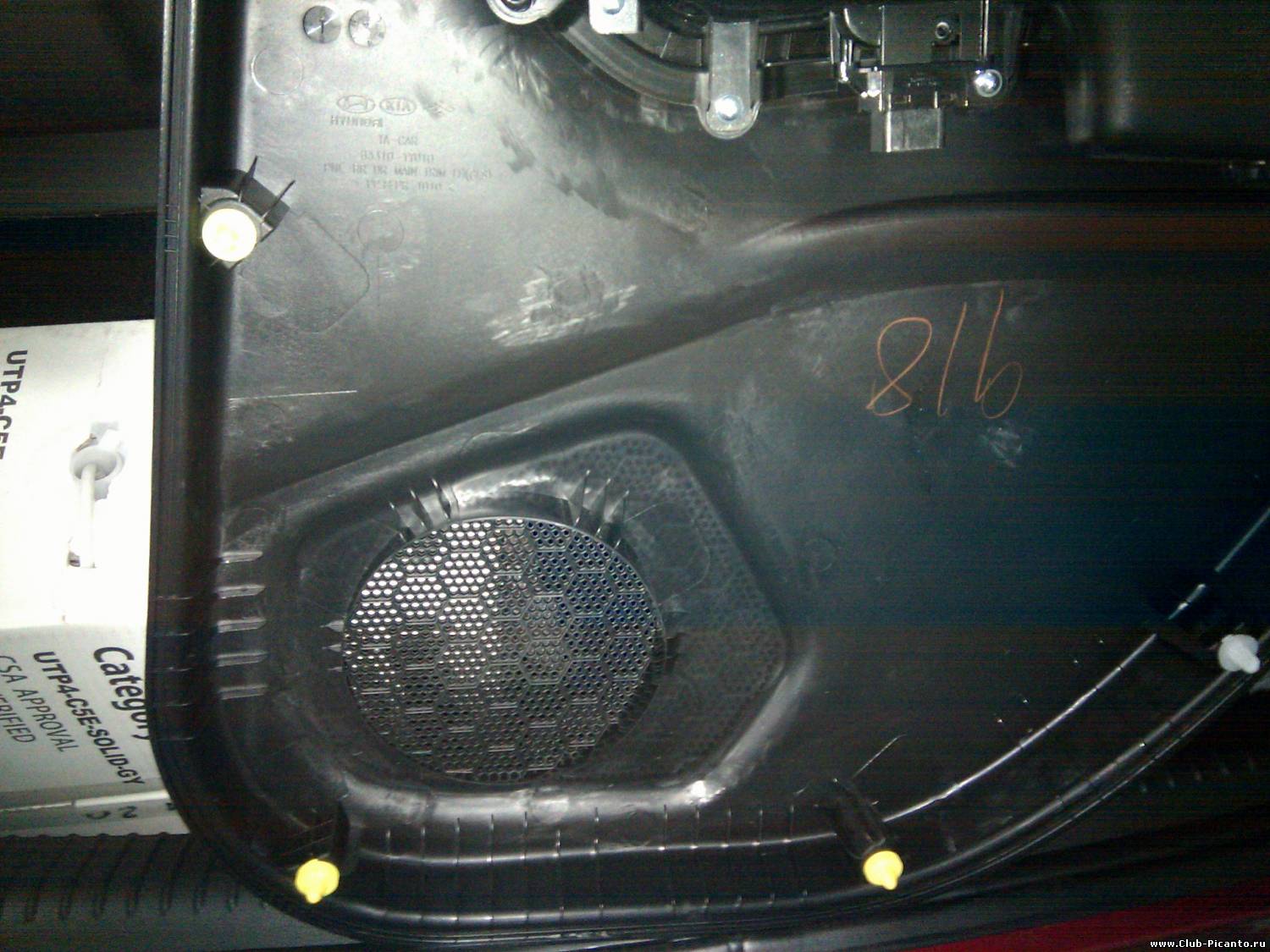

rviktor - Москва 137 | 21:15 | Воскресенье, 19 Февраля 2012

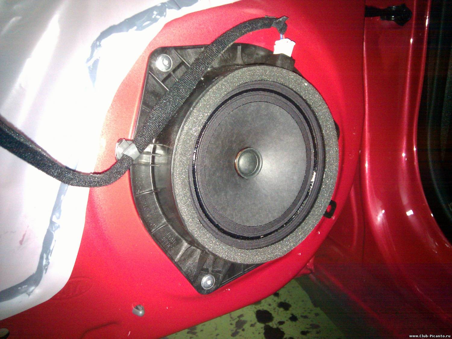

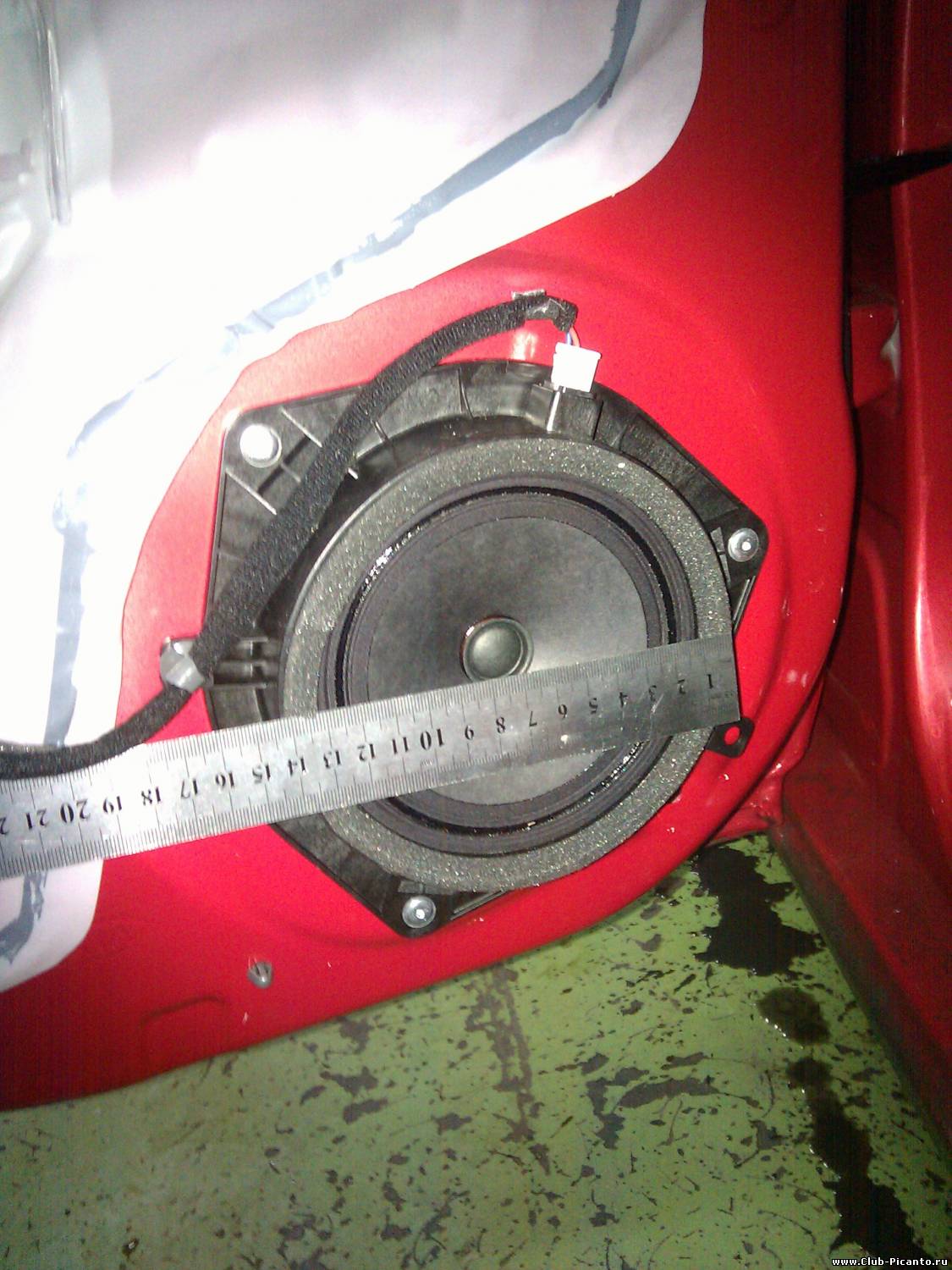

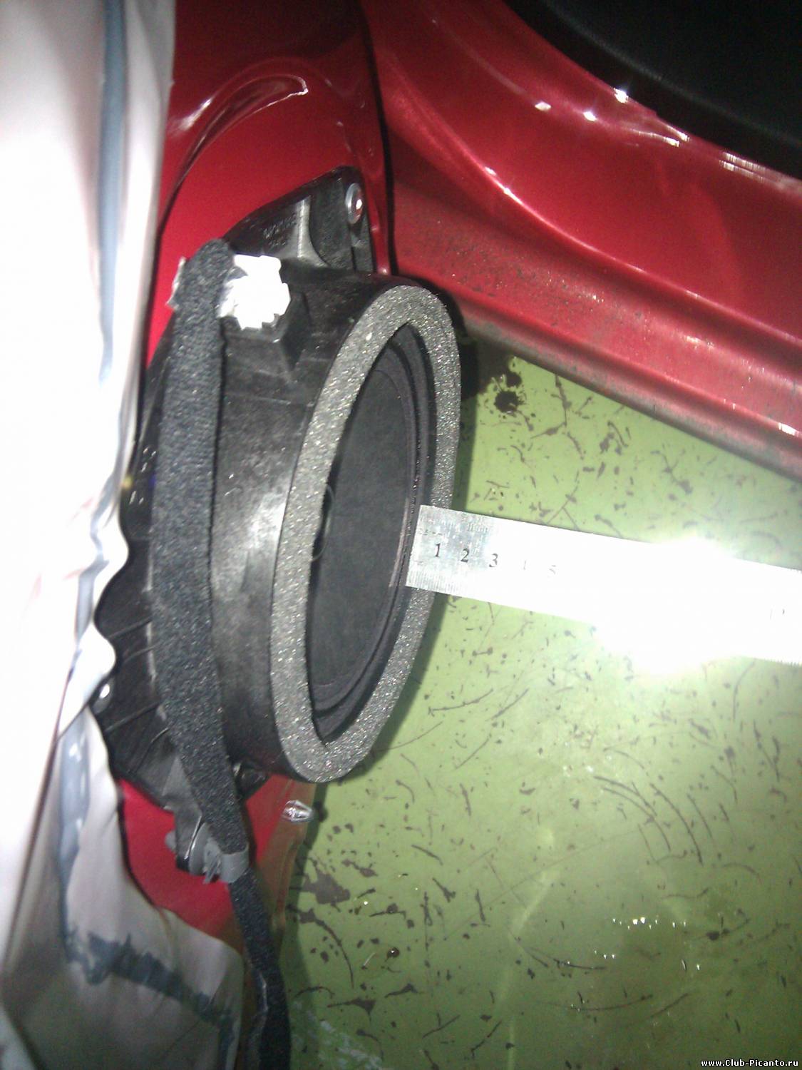

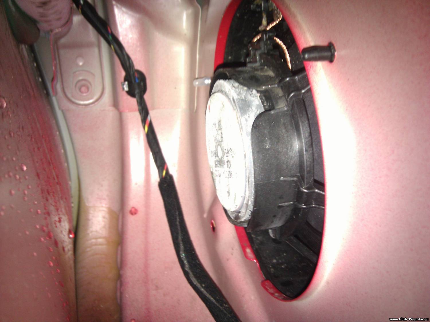

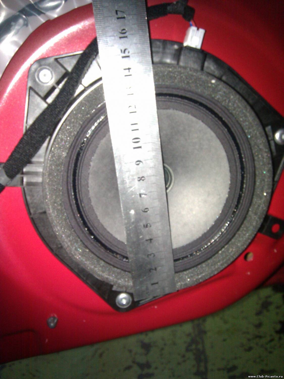

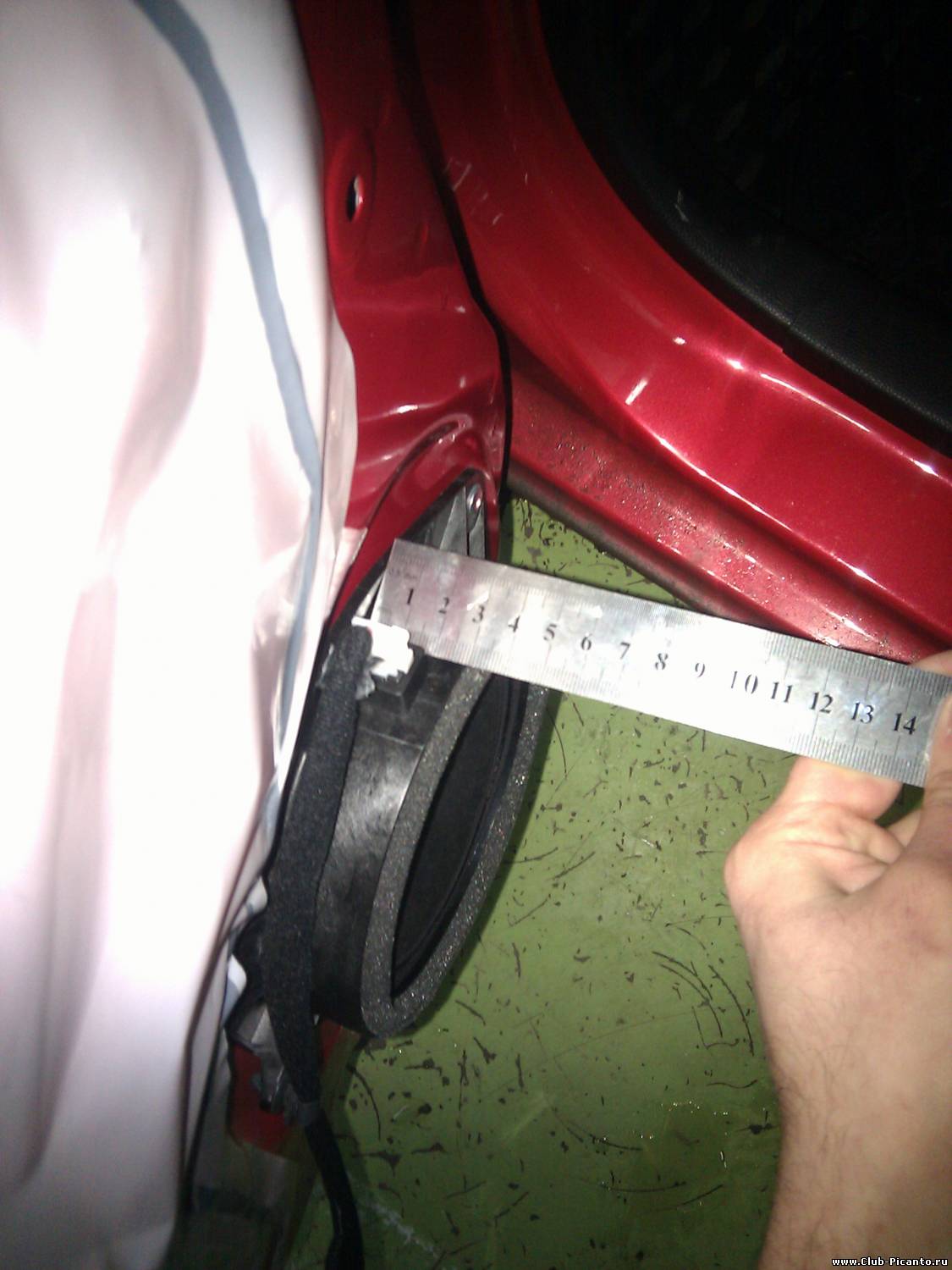

Сегодня вскрывал заднюю дверь, посмотреть что же туда можно поставить... Обидно то что штатный пластиковый подиум держится на клепках придется рассверливать и городить новый подиум думаю из фанеры. Подойдут туда динамики 13 см. Вот только стандартная обшивка меня пугает. Не хотелось бы ее портить но боюсь что с ней будет пластиковый звук. Сейчас если весь звук с магнитолы выводить через задние колонки звук просто отвратительный!!! Как будто пластиком закрыли динамики.
Прикрепления: 8426839.jpg (192.4 Kb) · 5767016.jpg (183.7 Kb) · 1866688.jpg (132.6 Kb) · 4644632.jpg (117.6 Kb) · 6869110.jpg (177.3 Kb)

Agent0range - Москва 140 | 12:26 | Понедельник, 20 Февраля 2012
rviktor,
посмотрел внимательно фотки...как крепится подиум к двери, понятно - на коипсах. а как динамик к подиуму приделан? я что-то там никаких винтов не увидел.
rviktor - Москва 141 | 19:07 | Понедельник, 20 Февраля 2012
Quote (Agent0range)
Если честно я сам не понял этого. Думаю он как бы запаян в подиум. Планирую менять вместе с подиумом.

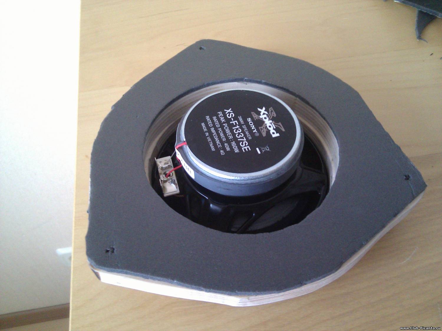

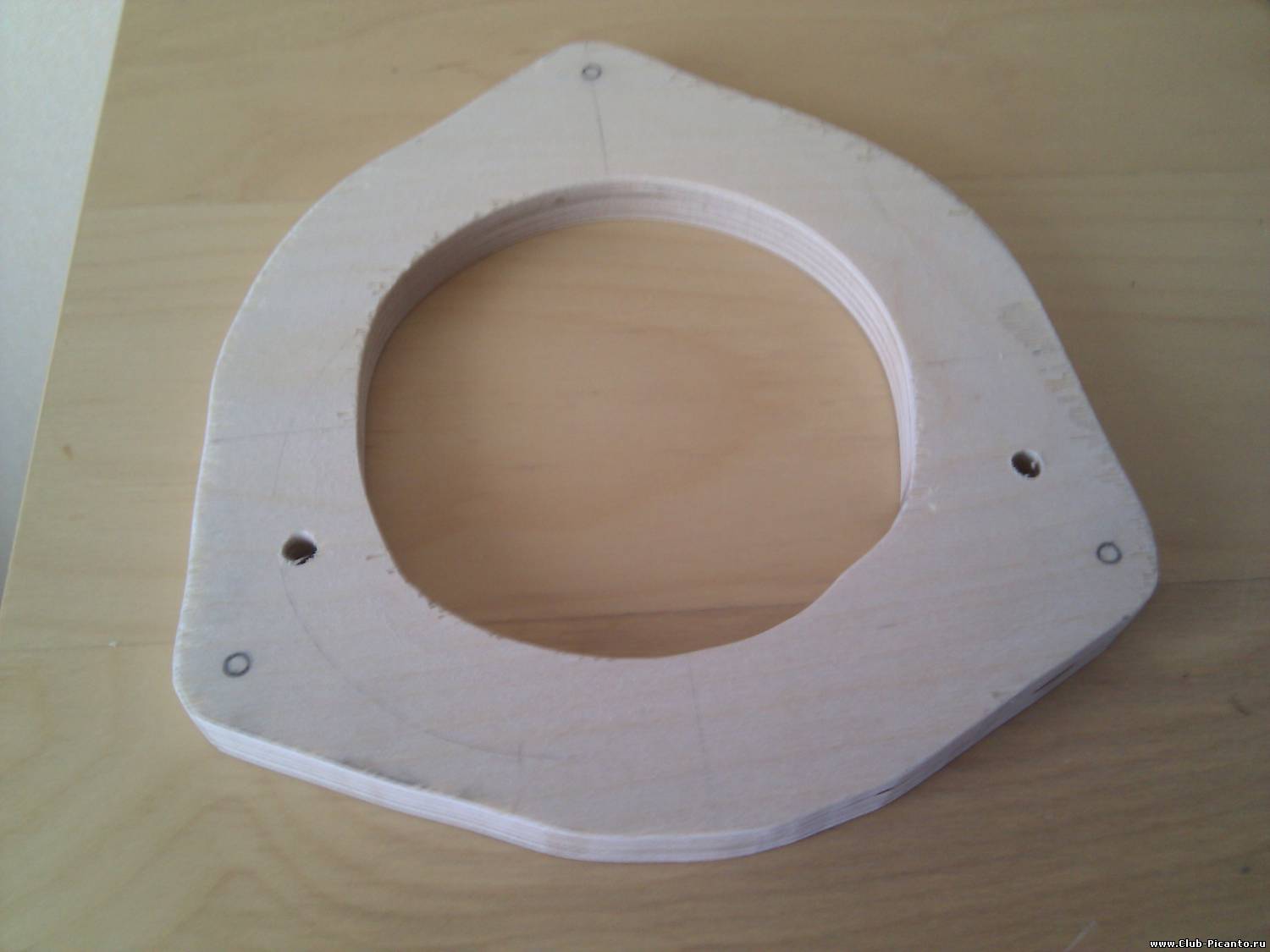

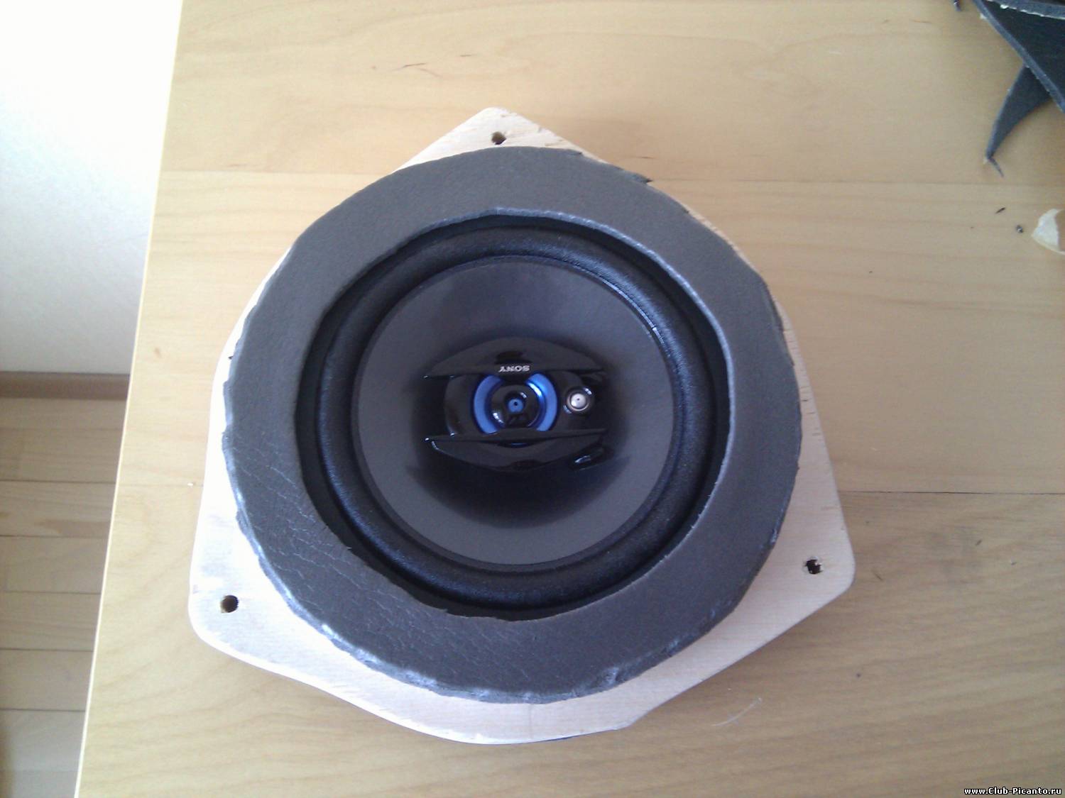

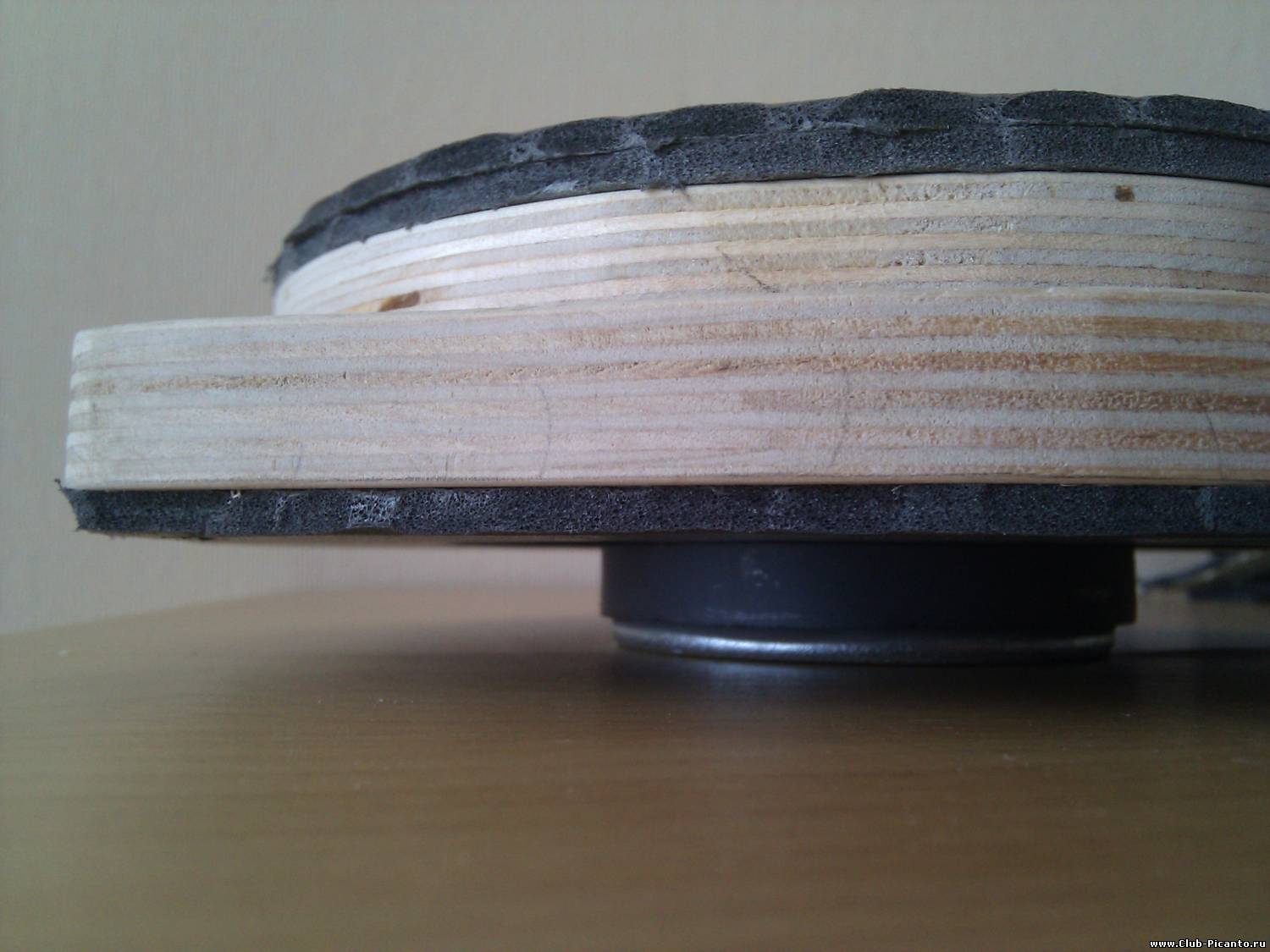

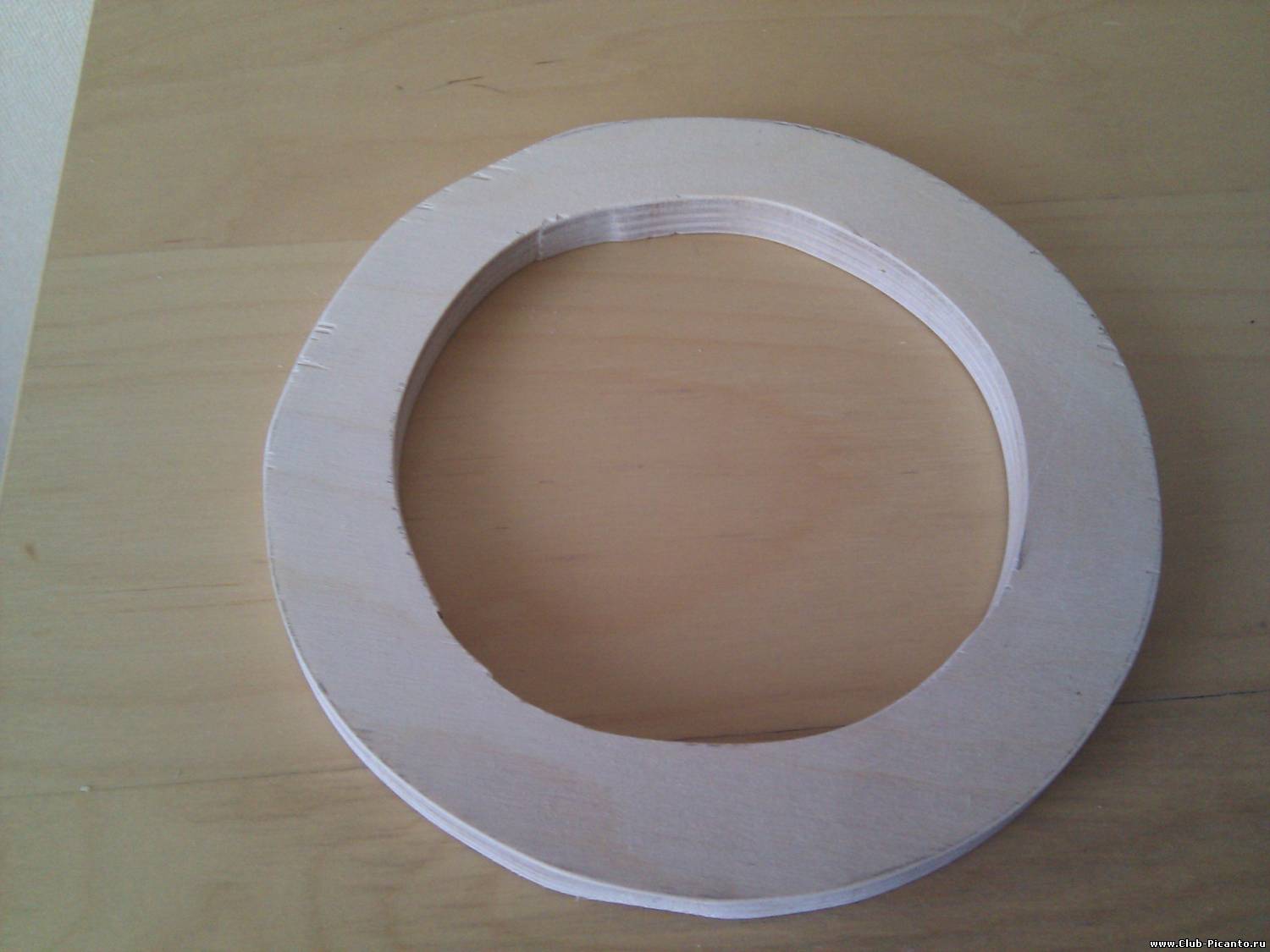

rviktor - Москва 149 | 21:04 | Четверг, 23 Февраля 2012
Фотографии подиума для задних колонок.
Прикрепления: 5447164.jpg (102.7 Kb) · 6210947.jpg (117.4 Kb) · 8699994.jpg (120.6 Kb) · 7593320.jpg (66.8 Kb) · 4046239.jpg (89.3 Kb)
pont13 - Москва 150 | 22:36 | Четверг, 23 Февраля 2012
rviktor, звук стал лучше???? басссссы появились????????
