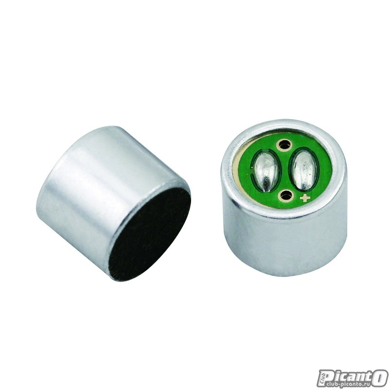

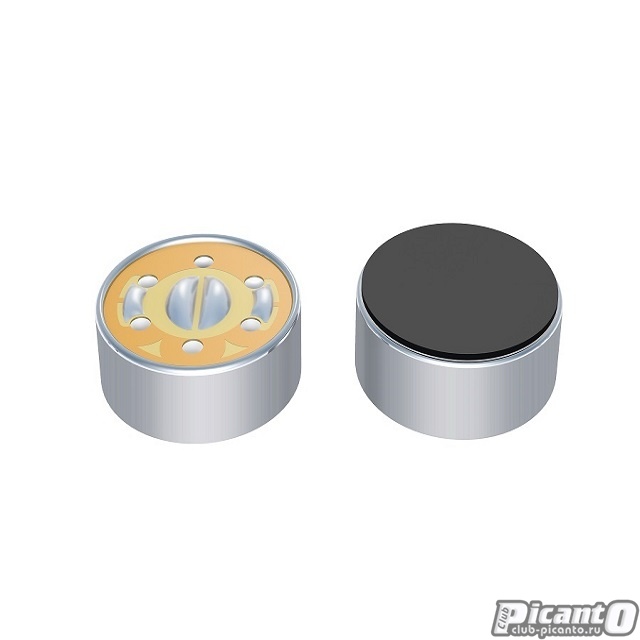

А я бы вообще поставил вот такой
Или такой
Просверлил бы отверстие 2 мм и приклеил бы горячими соплями. Цена в 10 раз меньше, а работал бы не хуже.

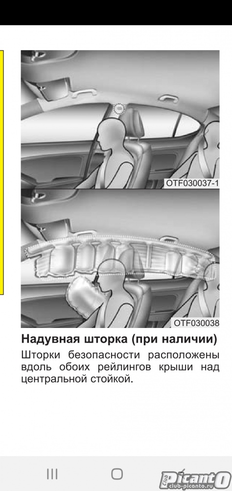

У меня максимальная комплектация, 7 подушек, включая коленную. Боковая шторка раскрывается из средней стойки вперед-назад. Там над местом крепления ремня даже надпись есть-SRS, sorry, Airbag.
В передних стойках подушек нет.

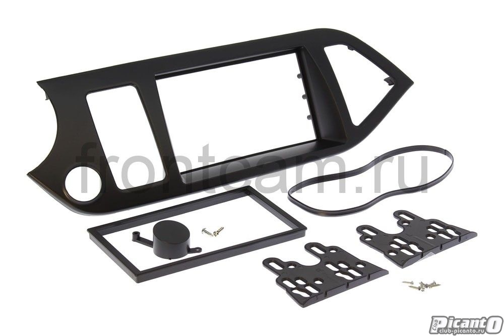

Oleg - Йошкар-Ола 493 | 19:24 | Суббота, 13 Июня 2020
Seregasvi,  магнитола подойдёт любая, которая влезет в рамку, которую тоже придётся докупить.
Этих рамок полно на Али. Не советую покупать совсем дешевую, т.к. могут быть проблемы с качеством.
Cтоимость от 1,5 до 4 тыр.

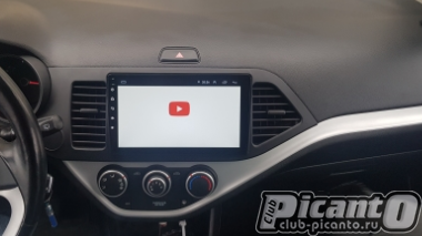

Seregasvi - Москва 494 | 21:05 | Суббота, 13 Июня 2020
Я видел магнитолы которые идёт сразу для Пиканто 2. У них корпус часть этой рамки.
Я такую думал купить.
https://aliexpress.ru/item....eBEYuJl
Но мне кажется это слишком большой экран.
Надо поменьше всё же.
