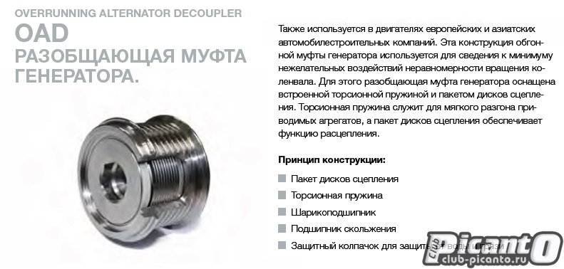

Цитата Fedorov ()
а для чего там муфта генератора? Он что, отключаться механически может?
37320-03500 шкив, но он хитрый какой-то, с подшипниками.

Если стоит муфта (как правило это привилегия дорогих машин. была...), то она нужна для гашения нагрузки на ремень при подключении мощного потребителя. На Ниссан Навара - просто сняли и заварили ступицу муфты с обоймой. Возможно, ремень отходит меньше, но при пробеге 150 до замены нам и 50-70 тысяч хватит. ремень дешевый, меняется в поле без особых проблем, муфта золотая......
NarimanSPb - Санкт-Петербург 63 | 22:10 | Воскресенье, 07 Декабря 2014
Есть такое дело. Правда стоит ли на новой Пике точно не знаю.
Ну еще ролик до кучи можно посмотреть.
Прикрепления: 3922576.jpg (85.4 Kb)
shuraev - Москва 64 | 02:59 | Понедельник, 08 Декабря 2014
Стоит, 1в1 как на фото, по каталогу называется "OAD PULLEY".
Fedorov - Н.Москва 65 | 19:09 | Понедельник, 08 Декабря 2014
-Ъ- !  Вот нагорожено! Лучше бы шумоизоляцию получше сделали, чем эти чудо-ролики.
