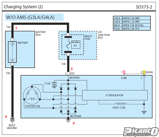

neitri - Павлодар 92 | 19:10 | Суббота, 02 Мая 2015
Напряжение 2-4 14,06
Напряжение 1-4 13,89
На проводе 2-3 У вас падает напряжение на 0,17 вольт.
Генератор вырабатывает напряжение допустим 14,2 В. Это напряжение в точках 2 и 3. Проводники 1-2 и 3-4 имеют некоторое сопротивление. Предохранитель тоже имеет сопротивление.
Измерьте падения напряжения на предохранителе, 1-2 и 3-4 (Корпус генератора минусовая клемма аккумулятора.

leonid65 - Hazor Haglilit , ИЗРАИЛЬ 93 | 19:33 | Суббота, 02 Мая 2015
И скажите  как стоит  иногда  правильно  измерять  напряжение напрямую  от Генератора или по  простому  от  АКБ?

neitri - Павлодар 94 | 19:42 | Суббота, 02 Мая 2015
Если на проводах падает по 0,02в то проблема не в них.
На предохранителе падение может быть, но какое не известно. Завтра у себя измерю.
Утром температура была +6, Завел двигатель, фары, климат и магнитофон  отключены. Напряжение было 14,78 В. Падение +Аккумулятора +Генератора 0,02В с фарами и противотуманками 0,03 В
