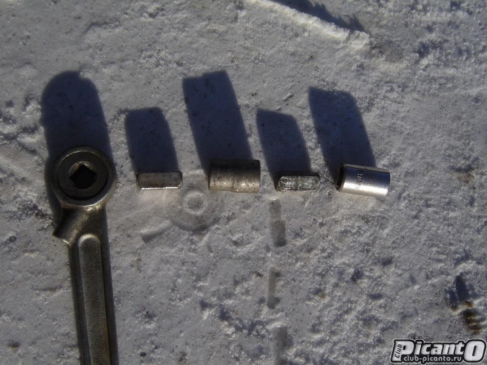

Начитавшись страшилок про шестерню, мочалящую хвостовик коленвала, давно собирался ослабить натяжение ремня. Для этого нужно ослабить два болта крепления генератора. Верхний болт на 12 и нижний на 14. С нижним вышла тяжба - неподходящее место, чтобы подобраться обычным инструментом. Просто головка - коротко, с карданчиком - уже перебор!
Удалось собрать вот такой набор: трещётка, кость, соединитель кость - кость, кость, головка на 14.
С помощником проверил колебания ремня при разных оборотах двигателя. Получилось 7-9мм.

Oleg - Йошкар-Ола 79 | 14:11 | Среда, 11 Февраля 2015
Там разговор шел про ремень распредвала, а не генератора. Этот ремень на коленвал ни как не влияет а может влиять только на генератор, помпу, кондей... (вернее на их подшипники).
Fedorov - Н.Москва 80 | 14:59 | Среда, 11 Февраля 2015
Так болтик который выкручивается имеет отношение ко всем шестерням. Наибольший диаметр у внешнего шкива, следовательно и сила болтанки с него больше.
Oleg - Йошкар-Ола 81 | 15:23 | Среда, 11 Февраля 2015
Насколько я помню, этот дефект вылезал только на машинах то ли до 2006, то ли до 2007 года. Потом корейцы что-то подшаманили, и больше ни у кого проблем не было.
Но возможно я и ошибаюсь. Посмотри ту тему повнимательнее.
Останий - Новокузнецк 82 | 15:28 | Среда, 11 Февраля 2015
Oleg, по-моему это вообще было лишь на машинах 2007 года... но я точно не помню уже
Fedorov - Н.Москва 83 | 15:47 | Среда, 11 Февраля 2015
Не буду я ту тему больше. Я видел, что ремень был как струна, теперь всё по моему.
Oleg - Йошкар-Ола 84 | 16:22 | Среда, 11 Февраля 2015
Ну и правильно. Лишь бы не засвистел потом. А засвистит - подтянешь.
