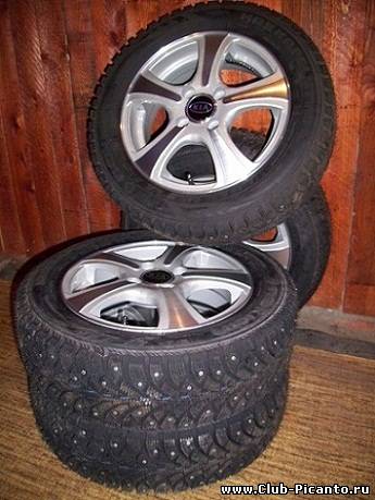

к зиме готова. Резина Nokian Hakkapeliitta 4 165/65 R14, диски TechLain с родными параметрами.
Резину купили по ссылке на нашем форуме по смешной цене. Диски муж покрыл бесцветным лаком по совету форумчан.
Прикрепления: 7494646.jpg (148.9 Kb)

aviamari - Щёлково 86 | 17:00 | Понедельник, 10 Октября 2011
колеса примерили, встали как родные. Вес колеса в сборе 10.9кг. Гайки от летних колёс не подошли, нужны на 19.
Добавлено (10 Октябрь 2011, 17:00)
извиняюсь, вес колеса в сборе 11,9кг (очепятка) 003
