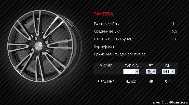

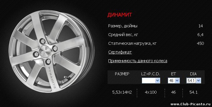

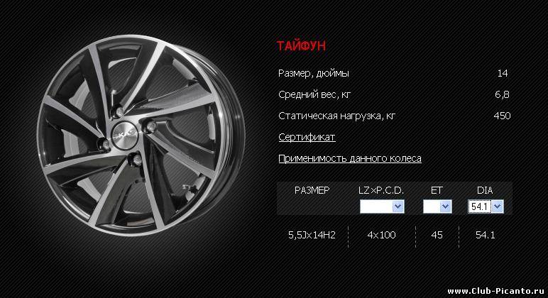

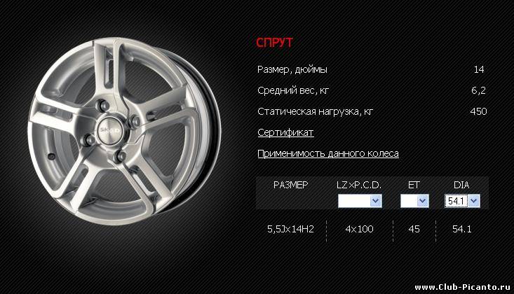

Dimon76 - Мск 58 | 14:53 | Пятница, 23 Сентября 2011
Gebet, вот Скад посмотри, даже адаптеры не нужны:
Прикрепления: 9696992.jpg (53.7 Kb) · 0643070.jpg (59.3 Kb) · 9349479.jpg (60.9 Kb) · 4032990.jpg (60.0 Kb) · 2860351.jpg (63.1 Kb)

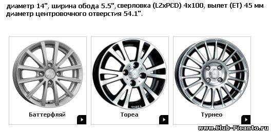

Dimon76 - Мск 59 | 15:03 | Пятница, 23 Сентября 2011
Вот КиКовские диски и тоже можно без адаптеров:
Ещё вот такие есть: Азов-Тэк - литые диски Теклайн.
Там вроде пара моделей была.
