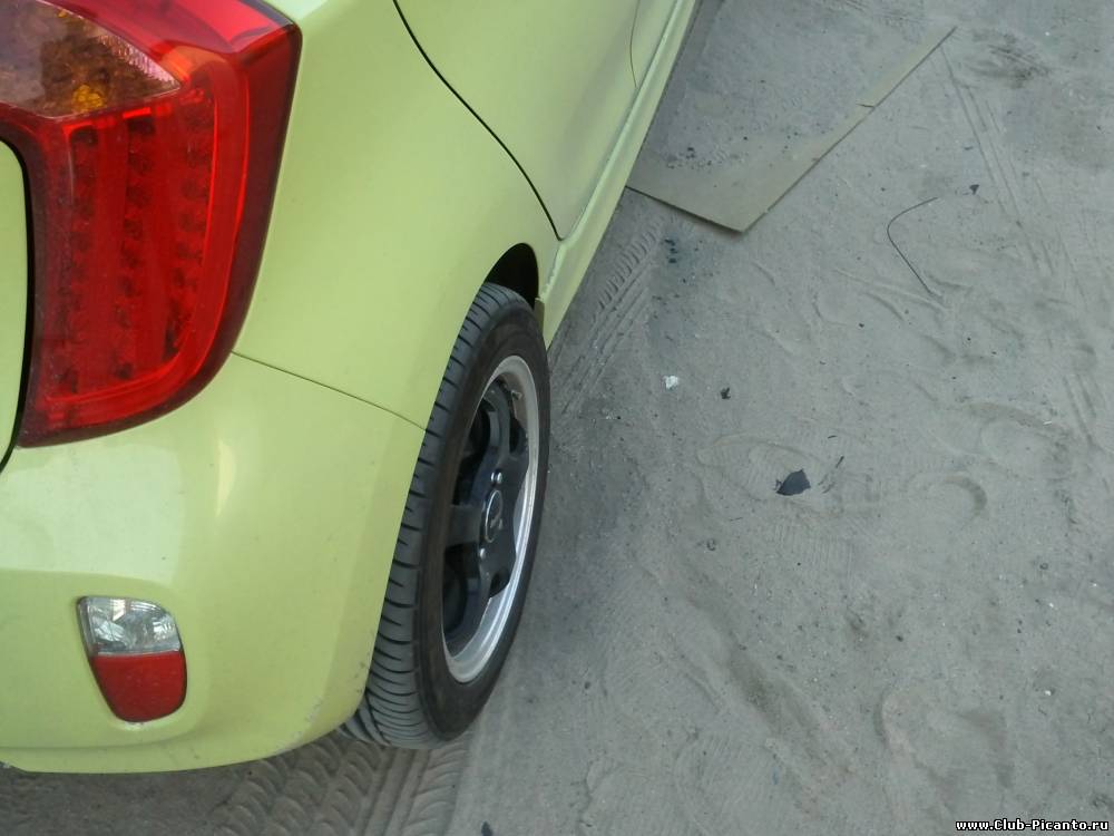

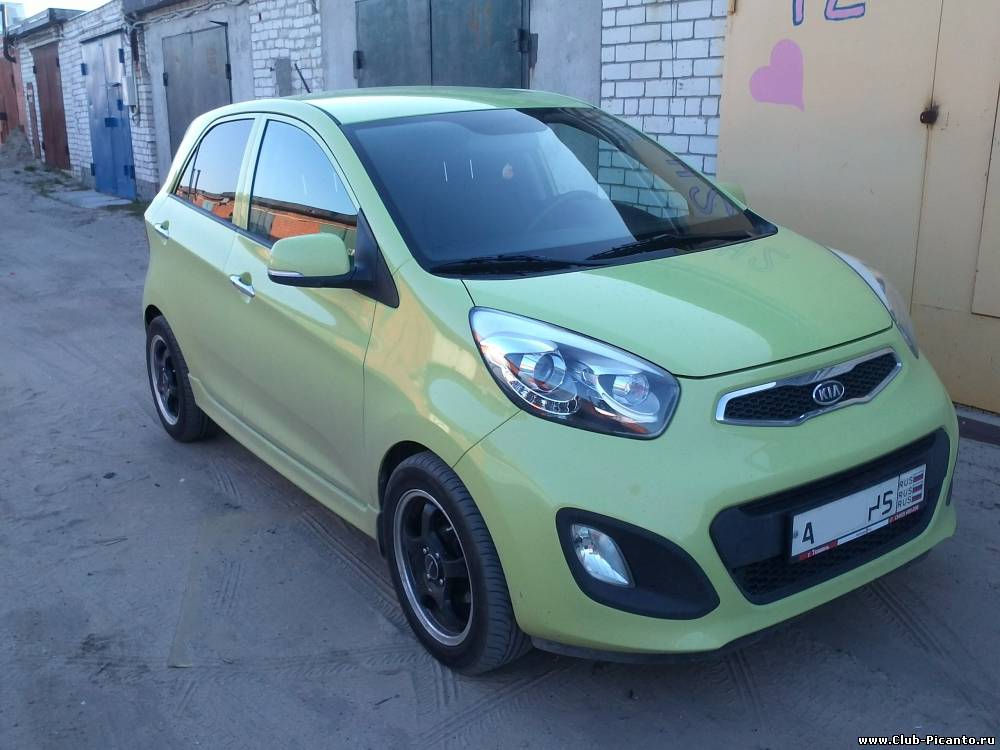

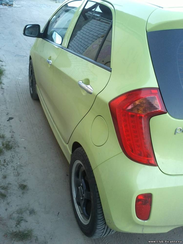

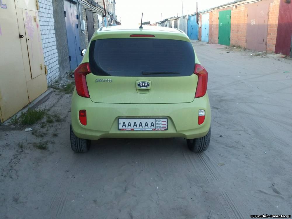

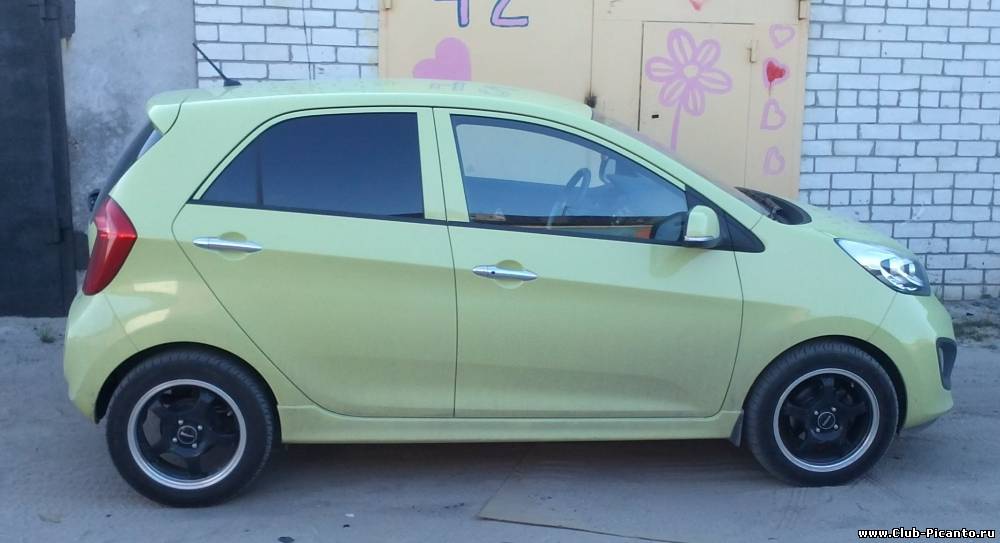

Фотки на 185/55 R15 (вроде вровень с крылом, но все равно задевает)

Родной и рекомендованный заводом вылет для Пиканто 2011++ 49. Твои 45-ые на гране допустимого, но все-же этот вылет допустим. А чиркает у тебя об подкрылок ВНУТРИ арки, причина - слабые пружины и меньший чем у предыдущих Пиканто ход подвески. Впрочем, на Пиканто 2011++ и дорожный просвет значительно меньше. У вас более широкие арки, и казалось бы можно поставить и большие колесики чтобы увеличить комфорт и внешний вид машины, но на самом деле это не совсем так. Увы, не все меняется к лучшему.
