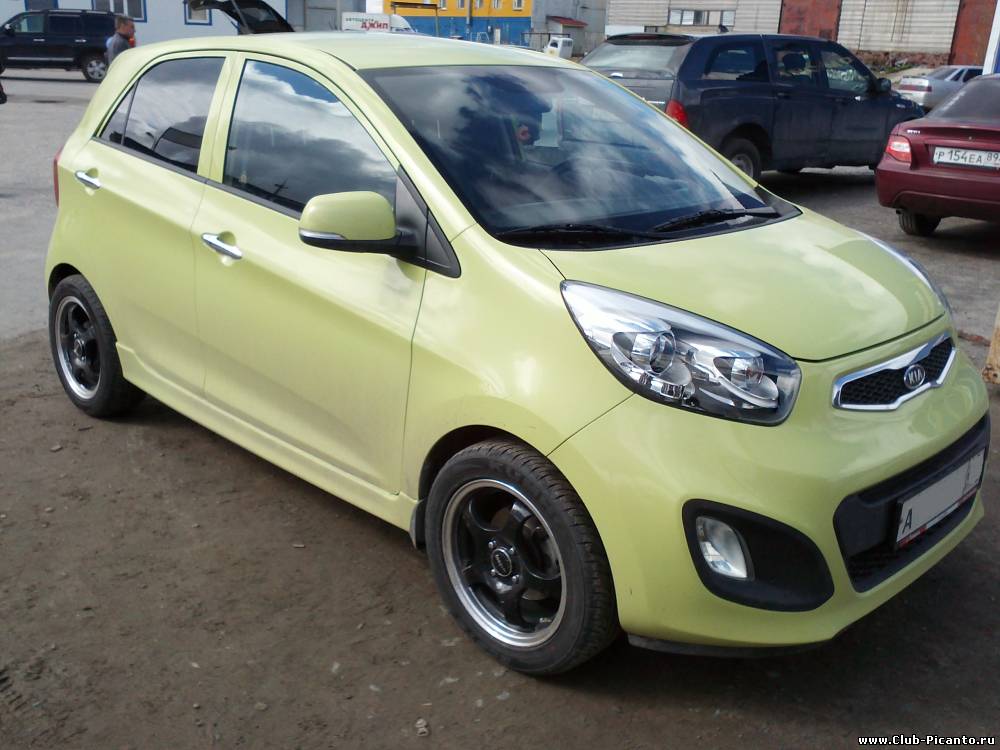

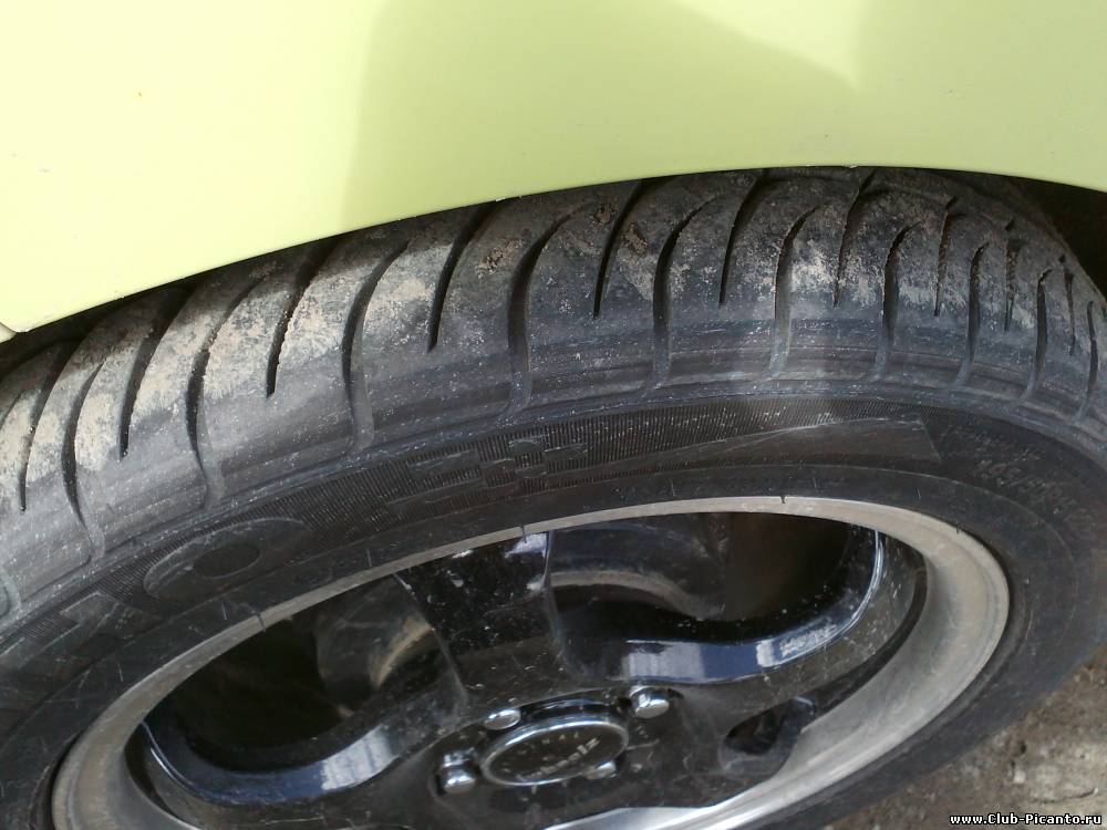

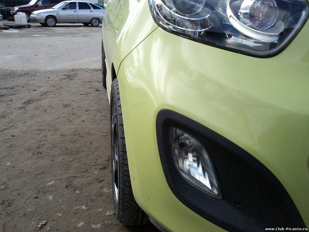

Spike - Новый Уренгой 343 | 20:52 | Среда, 19 Июня 2013
Пиканто на 195/50 R15 6J ET45
Прикрепления: 6712614.jpg (84.8 Kb) · 0048554.jpg (83.6 Kb) · 5328659.jpg (82.2 Kb)
KIa Picanto TA 1,2 АКПП
Останий - Новокузнецк 344 | 14:02 | Четверг, 20 Июня 2013
Spike, Смотрится весьма неплохо (ИМХО). Я бы поставил пошире передние брызговики и межвитковые проставки - станет жестко, но красота требует жертв :)
Saiko - Москва 345 | 14:44 | Четверг, 20 Июня 2013
Цитата (Spike)
Spike
А мне не нравится когда колеса торчат из машины. Еще и про брызговики не забудь, а то камни поцарапают боковины кузова.
Кстати чем шире резина тем медленнее машина разгоняется и меньше максималка становится. И расход соответственно увеличивается.
