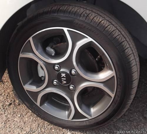

Михаил - Омск 310 | 18:37 | Среда, 26 Сентября 2012
Почему не интересно?
Я тоже хотел купить такие диски это ж СКАД Аллигатор?
Но т.к. летние у меня такие:
решил, что для разнообразия нужны СКАД Сити.
Прикрепления: 5894396.jpg (110.4 Kb)
