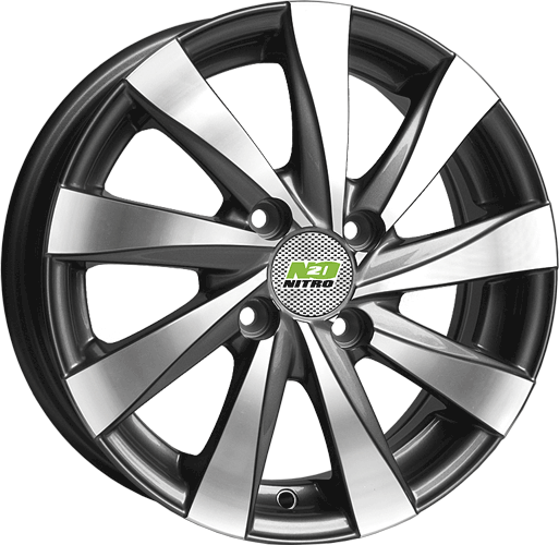

На родную летнюю резину 14 дюймов подобрала себе диски.
Добавлено (22 Апрель 2012, 20:22)
Добавлено (22 Апрель 2012, 20:28)
Стоимость дисков: 1699 рублей за 1 шт.

Agent0range - Москва 229 | 22:54 | Воскресенье, 22 Апреля 2012
Soul_bird,
красиво. что за диски? какие параметры?

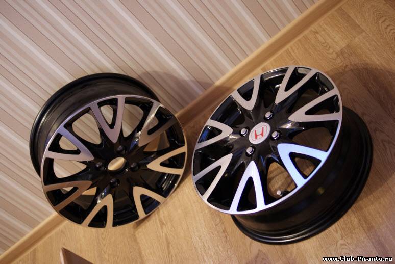

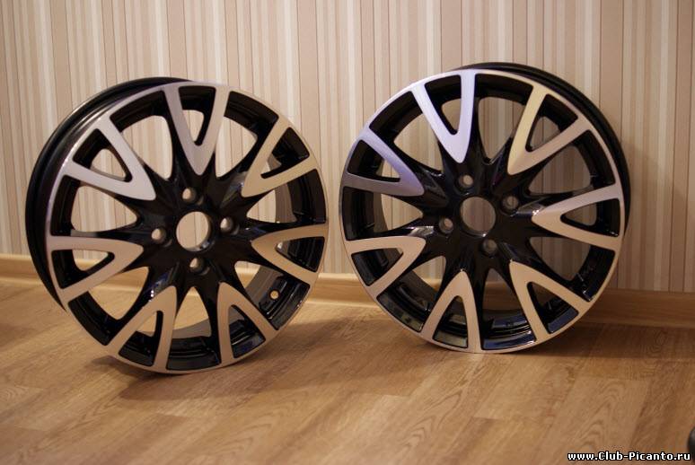

приобрел вот такой вариант.
4х100 вылет 53 ЦО 56,1 r15 ширина 5,5
ещё не примерял.
точно у родных 15х дисков вылет 52???

Soul_bird - Тольятти 231 | 13:35 | Понедельник, 23 Апреля 2012
Agent0range, NITRO Y459 5*14
Диаметр расположения отверстий (PCD): 98
Диаметр центрального отверстия (DIA): 58,6
Материал: алюминиевый сплав
Тип: литой
Цвет: черный полностью полированный,
Страна: Китай
Вылет(ET): 35
Плюсом пришлось взять болты и переходные кольца.

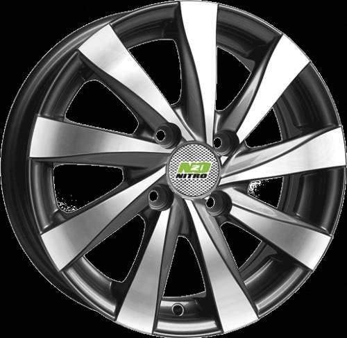

lenamax - Москва 232 | 13:57 | Понедельник, 23 Апреля 2012
а я вот такие поставила, тоже nitro:
Y465
5,5 R14
PCD 4*100
DIA 54.1
ET 46
[/p.s.] и резину 185/60

Soul_bird,
вылет больно маленький - 35 - это на 11 мм меньше штатного! слишком сильно колесо должно выпирать из арки, особенно заднее. на фото такой ракурс, что оценить "выпирание" трудно
lenamax,
давай фото на машине!

Soul_bird - Тольятти 236 | 16:04 | Понедельник, 23 Апреля 2012
Agent0range, вообще ничего нигде не выпирает :) надо будет сфотографировать для отчётности :)

Agent0range - Москва 237 | 16:22 | Понедельник, 23 Апреля 2012
Soul_bird,
посмотрел на диски твои. у них есть вариант Y-459 5x14/4x100 D73.1 ET45. у тебя, вероятно, именно такой.
с вылетом 35 выпирало бы адски! вот смотри, уже кто-то мерил http://www.club-picanto.ru/forum/81-2573-73705-16-1317313492

Soul_bird - Тольятти 238 | 16:56 | Понедельник, 23 Апреля 2012
Agent0range, Попутала...пардон...взяла модель в интернете а про вылет не посмотрела 60 но выглядят аккуратно :)

Soul_bird - Тольятти 240 | 17:33 | Понедельник, 23 Апреля 2012
Мальчики я обычный пользователь и к тому же девочка :) Зашла в интернет, выбрала модели подходящие под моё авто, заехала купила + переходные кольца и болты взяла. Поехала на развал/схождение заодно сделала шиномонтаж с лета на зиму. Обычно мужчины больше разбираются в технических мелочах :) Кто же нам еще будет помогать девушкам если не Вы - мужчины 010
