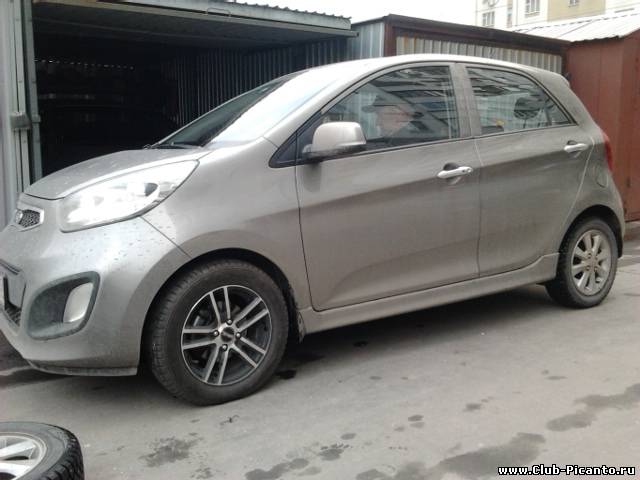

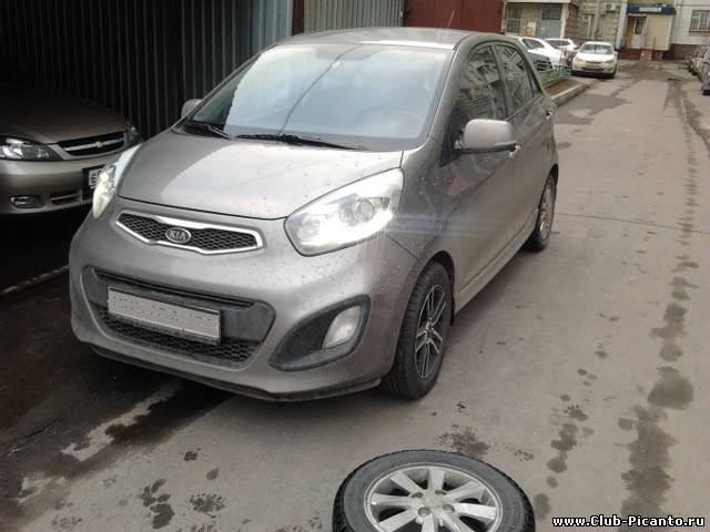

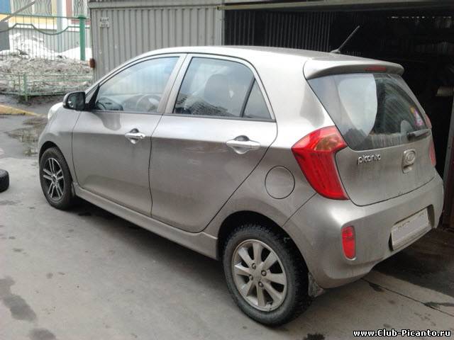

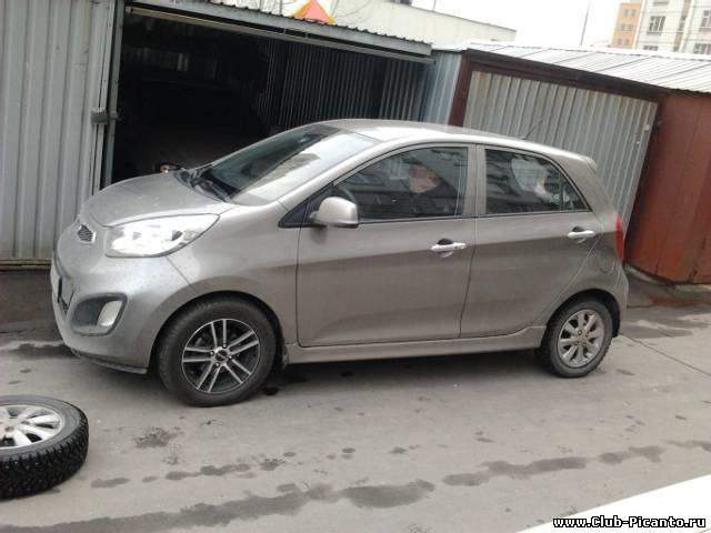

Agent0range - Москва 202 | 16:54 | Среда, 11 Апреля 2012
примерил тут вчера колесья от пиканты первого поколения
диски R14 ET43
шины 185\60 r14
Ничего нигде не трет, брызговик не мешает (у пиканты первого поколения мешает, снимать приходится на лето).
Ездить можно, но не эстетично на мой взгляд: из-за маленького вылета колеса выпирают, да и профиль резины великоват.
Прикрепления: 5328507.jpg (129.1 Kb) · 1058264.jpg (59.4 Kb) · 0786781.jpg (128.3 Kb) · 4571484.jpg (56.6 Kb)

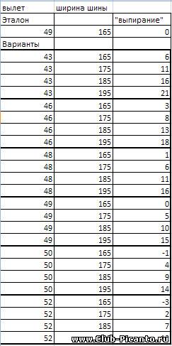

проблема на самом деле очень острая.
ни дисков, ни резины со штатными параметрами в свободной продаже нет (про родные диски я молчу, там цена космическая).
набросал тут табличку, из которой понятно на сколько различные сочетания вылета диска и ширины резины будут влиять на выпирание колеса из арки. за эталон взял родные 14е колесья: вылет 49, шина 165
Прикрепления: 1737975.jpg (51.4 Kb)
