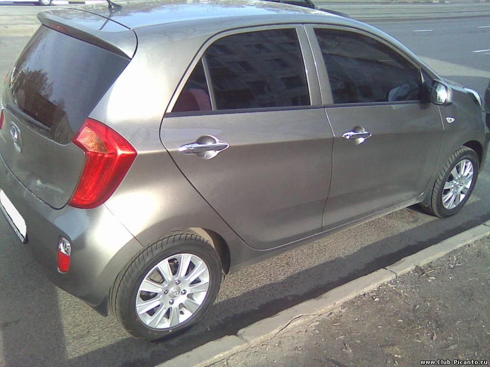

pont13 - Москва 221 | 01:13 | Четверг, 19 Апреля 2012

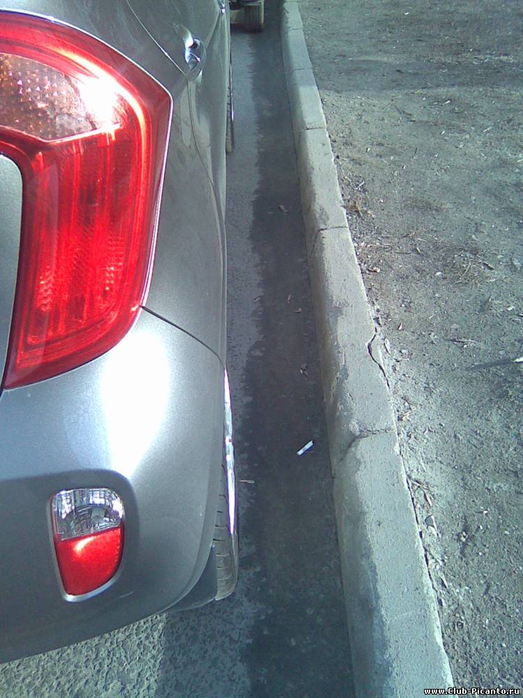

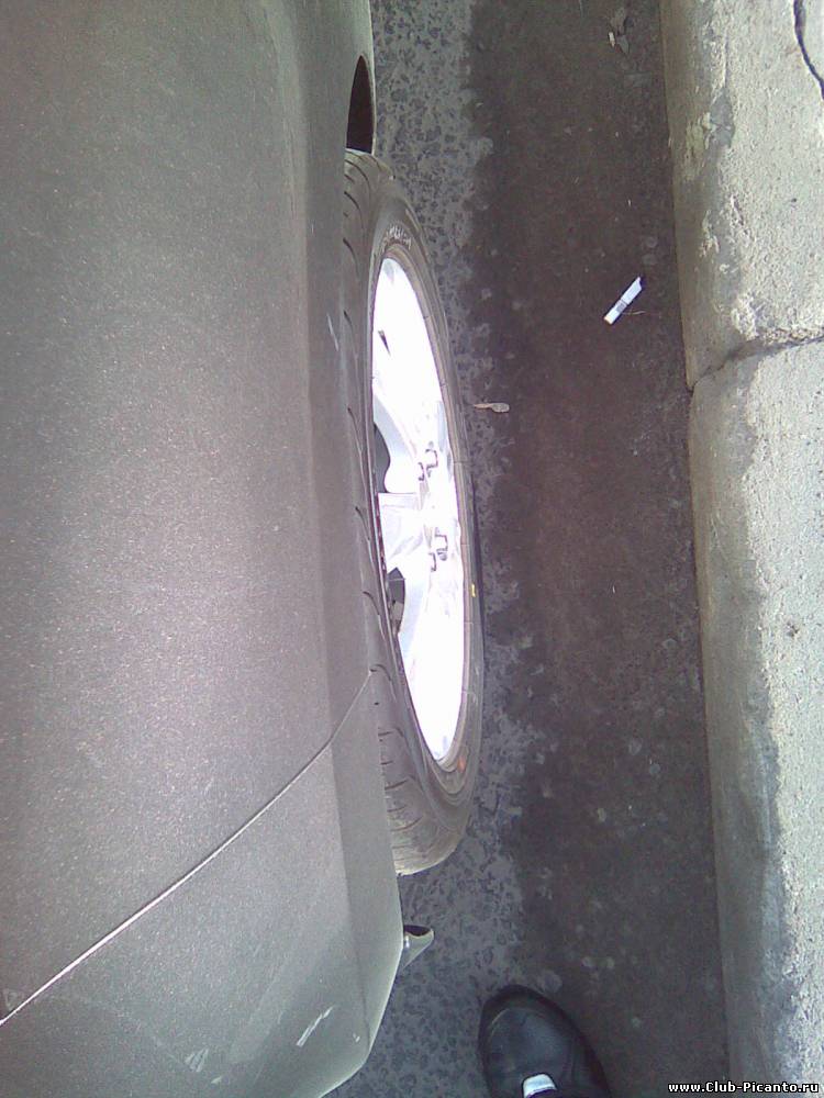

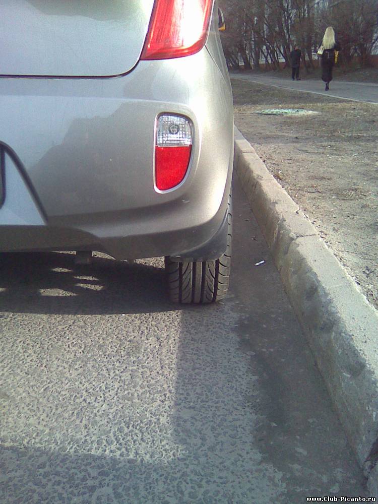

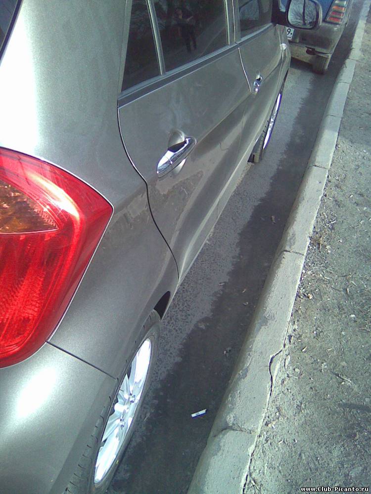

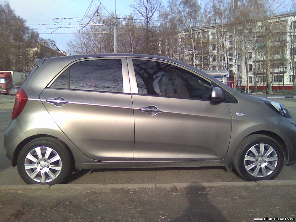

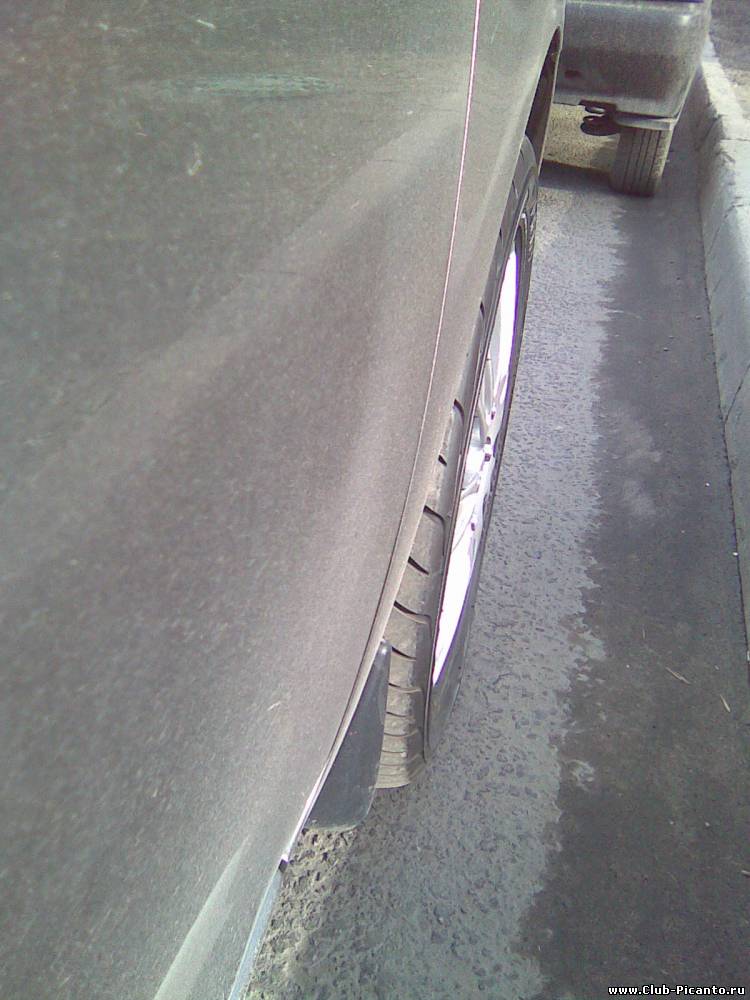

жене поставил
вылет 49 центральное отверстие 54.1
долго искал чтоб жене понравилось только всё что ей нравится ни чего не подходит
родные хотел 14 взять только ширина 5 не очень подходит так как резину раньше купил 185\55
фото постараюсь завтра выложить , а то сам ещё не оценил как да чё высупает
Прикрепления: 3301067.jpg (31.8 Kb)

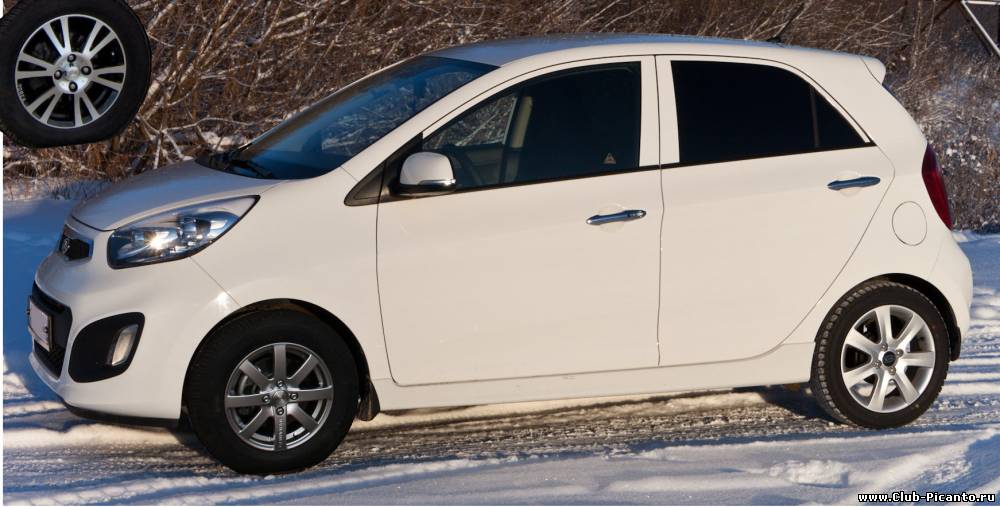

Agent0range - Москва 222 | 12:09 | Четверг, 19 Апреля 2012
прикинул, как будет выглядеть КИК торнео и Скад Динамит
и те и другие 14е
Yuri, не против, что снова твои фото использовал? уж больно ракурс удачный
Прикрепления: 7810039.jpg (74.4 Kb) · 7830386.jpg (77.7 Kb)

pont13 - Москва 224 | 20:23 | Четверг, 19 Апреля 2012
вот что получилось
Прикрепления: 3801594.jpg (96.8 Kb) · 7146486.jpg (116.2 Kb) · 1299044.jpg (113.7 Kb) · 0616995.jpg (103.8 Kb) · 3022110.jpg (84.4 Kb)
Сообщение отредактировал pont13 - Четверг, 19 Апреля 2012, 20:30
pont13 - Москва 225 | 20:32 | Четверг, 19 Апреля 2012
Прикрепления: 2178744.jpg (89.6 Kb) · 4121047.jpg (103.0 Kb)
