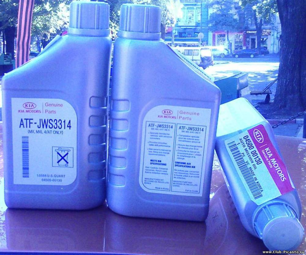

M_Swan - Москва 102 | 17:30 | Пятница, 19 Апреля 2013
На конкурирующем ресурсе нашёл эту фотку. Думаю, она лишней не будет и у нас.
Прикрепления: 9988226.jpg (112.4 Kb)
Алёна450 - Нефтеюганск 103 | 20:29 | Пятница, 19 Апреля 2013
Да. Но ценник у неё, конечно, тоже не из бюджетных.
bender268 - Химки 104 | 22:41 | Понедельник, 24 Июня 2013
Всем привет! Пару недель как купил Пиканту АКПП 2007 года (рестайл), собственно вопрос - подойдёт ли в коробку ATF MX4 3314?
Вот такое
В инструкции написано Diamond ATF-III.
P.S. Поиском пользовался, но видимо руки кривые...
Сообщение отредактировал bender268 - Понедельник, 24 Июня 2013, 22:42
magus - Тюмень 105 | 07:57 | Вторник, 25 Июня 2013
bender268, Это оно и есть, оригинальное, фото чуть выше.
