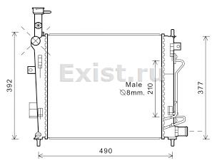

Oleg - Йошкар-Ола 166 | 14:53 | Четверг, 15 Января 2015
Цитата Lilu ()
МАСЛО АКПП ПО ТРУБКАМ ПОДАЕТСЯ В ТЕПЛООБМЕННИК, ВСТРОЕННЫЙ В НИЖНИЙ БАЧЕК ОСНОВНОГО РАДИАТОРА!!!
1. У радиатора Пиканты 2011++ нет верхнего или нижнего бачка. Есть правый и левый.
2. Никаких тополнительных трубок у радиатора для машины с АКПП кроме впускной и выпускной диаметром 33 мм обе - нету.
Цитата Lilu ()
В чем разница радиаторов для механики и автомата?
Разницы между радиаторами АКПП и МКПП я на рисунках не увидел.
Вывод:
* в коробку идут трубки с ОЖ, взятые от магистрали, и уже там происходит теплообмен.
Прикрепления: 0668549.jpg (16.0 Kb)
Останий - Новокузнецк 167 | 15:14 | Четверг, 15 Января 2015
Вывод: * в коробку идут трубки с ОЖ, взятые от магистрали, и уже там происходит теплообмен.
Вот и я о том-же толкую.

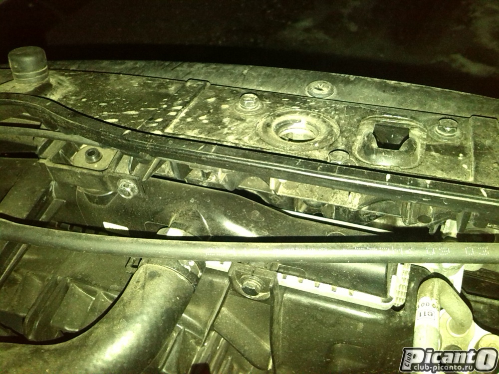

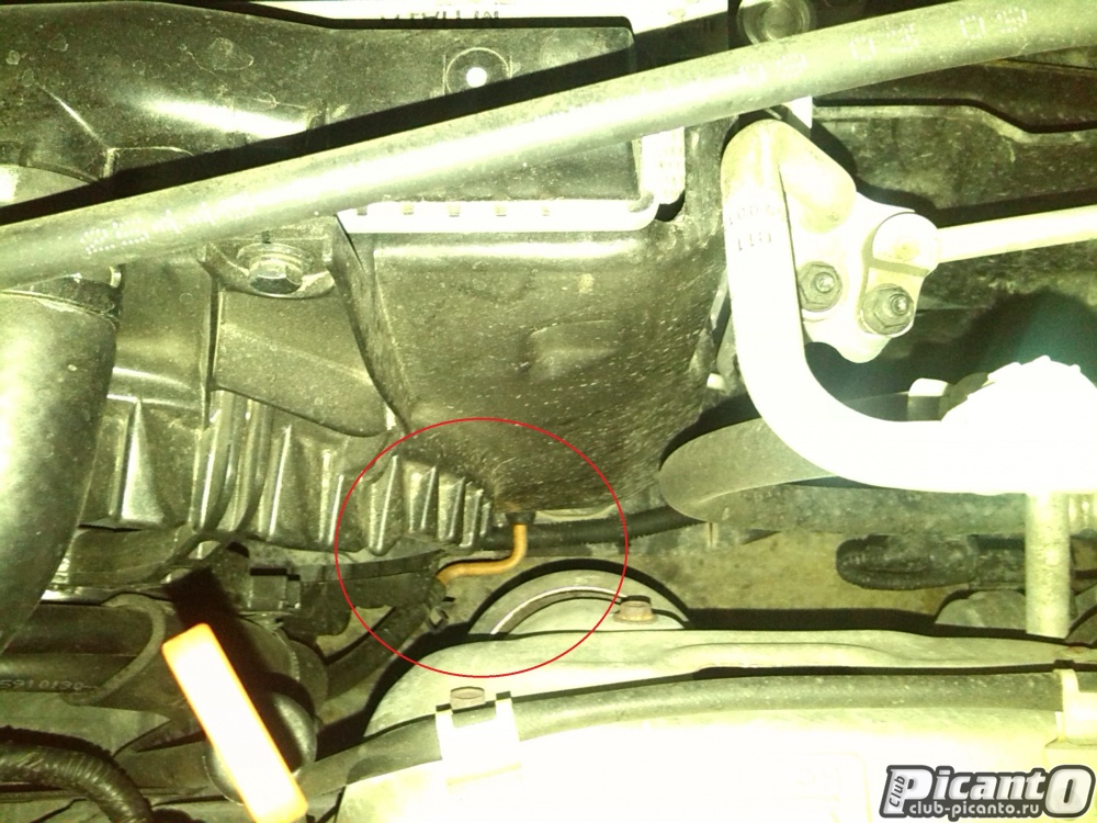

Lilu - Ейск 168 | 19:32 | Четверг, 15 Января 2015
Мужики, вы меня за идиота принимаете?
Бачек верхний.
трубка, соединена со штуцером теплообменника, находящимся в НИЖНЕМ бачке. слева есть вторая трубка.
Добавлено (15 Января 2015, 19:32)
Разница в наличии теплообменника в радиаторе для АКПП
Прикрепления: 2864371.jpg (114.2 Kb) · 1808417.jpg (102.3 Kb)
Сообщение отредактировал Lilu - Четверг, 15 Января 2015, 19:31
Oleg - Йошкар-Ола 169 | 20:03 | Четверг, 15 Января 2015
Боже упаси!
Но тогда выходит, что каталог "Экзиста" врет...

Lilu - Ейск 174 | 00:08 | Воскресенье, 18 Января 2015
Цитата Останий ()
Lilu, у меня был 2006 год, АКПП
Как Вы видите циркуляцию ОЖ по трубкам диаметром 6 мм (внутренний) и отведенных от одной практически точки (от нижнего бачка) и не используя помпу (основной насос тут не работает, так как нет разницы давлений на входе и выходе - точка то одна)? Мне мое механическое нутро не позволяет в это поверить. Я руководствуюсь здравым смыслом - там масло!
Fedorov - Н.Москва 175 | 12:55 | Воскресенье, 18 Января 2015
Плюсую! Скорее всего это хитрый подогрев, а затем охлаждение масла коробки.
Останий - Новокузнецк 176 | 19:27 | Воскресенье, 18 Января 2015
25420-1Y000 – патрубок охлаждения АКПП 2011
25420-07500 – патрубок охлаждения АКПП до 2011
Полагаете в нем масло?
А почему он тогда входит в радиатор двумя открытыми концами?
