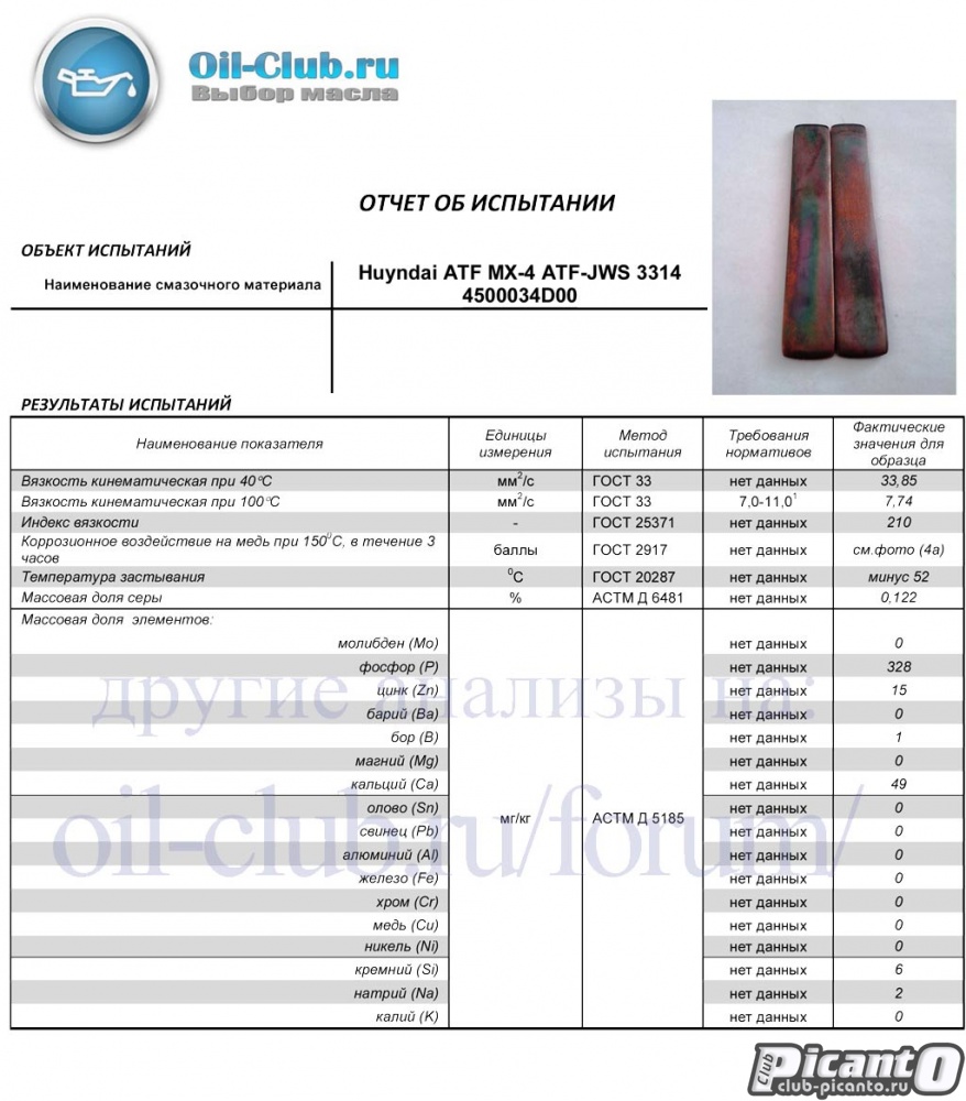

Добавлено (16 апреля 2014)
Анализ масла ССЫЛКА - там же обсуждение вариантов замены.
В прикреплении тоже анализ
M_Swan - Москва 121 | 13:23 | Суббота, 19 Апреля 2014
Ребята, а переведите, пожалуйста, результаты анализа с языка физики-химии на язык домохозяек.
worker - Самара 122 | 21:57 | Суббота, 19 Апреля 2014
Скажу по секрету, анализ даже спецы читать не могут ))) Только сравнивать. И в сравнении наше масло ОГО-ГО-ГО! Но чуда не случилось, "ого-го" нужно прогревать зимой...

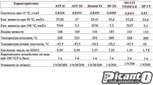

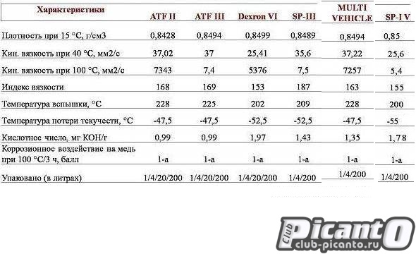

M_Swan - Москва 123 | 10:22 | Воскресенье, 20 Апреля 2014
Ну вот, например, для сравнения, официальные данные по АТФ марки ZIC, одного из поставщиков Хёндэ-Киа:
Примечание. ATF II - это псевдоним жидкости Dexron II D, ATF III - псевдоним жидкости Dexron III H.
Прикрепления: 4692039.jpg (114.3 Kb) · 8558922.jpg (114.5 Kb)
worker - Самара 124 | 13:47 | Понедельник, 21 Апреля 2014
Ошибка! Dexron III H - крайний из допусков 3-го дексрона. Все масла с этим допуском имеют вязкость (индекс вязкости) более 200. Т.е. это масло лучше держит масляную плёнку и лучше других переживает нагрев. При этом не теряет смазывающих св-в.
Только SP-III близок по индексу вязкости к JWS-3314. Но!!!! Всё равно не дотягивает более 20 единиц, а это существенно!
M_Swan - Москва 125 | 00:26 | Вторник, 22 Апреля 2014
Цитата worker ()
Ошибка!
Да нет, официальная информация ZIC: "ZIC ATF III is a universal type automatic transmission fluid made of synthetic base oil with SK’s proprietary technology, VHVI TECH. Meets GM Dexron III H, Ford Mercon, Chrysler ATF +3/+4 specifications."
А это из переписки с российским офисом: ZIC ATF III назывался несколько лет назад ZIC Dexron III. GM с конца 2006 года выдаёт лицензии только на Dexron VI, и поэтому сейчас нельзя производить масло с названием Dexron III.
worker - Самара 126 | 21:57 | Вторник, 22 Апреля 2014
M_Swan, всё что мне удалось найти дексрон 3 Ха - было с высоким индексом вязкости. Зик первый. Может ещё кто подключится к поискам?
