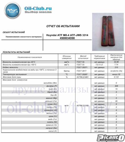

Оплачен анализ Трансмиссионные масла в АКПП + температура застывания.
Итого 3000 руб.
масло отправил по корп почте EMS. Если СЭБ и\или СВК не узнают - то бесплатно получится :D
Добавлено (16 Апреля 2014, 16:43)
Результат анализа в прикреплении.
+ ссылка на тему oil-club : ССЫЛКА

worker - Самара 118 | 21:21 | Четверг, 17 Апреля 2014
Цитата Алёна450 ()
Жаль, что тайна не разгадана.
1. Ну для начала разгадана! ИМХО: Любое масло с допуском Dexron III H.
2. Точно теперь понимаю, что большинство проблем с АКПП из-за перегрева. ИМХО индекс вязкости бешеный! Такого ещё поискать! Поэтому раз в 3-4 года нужно мыть радиатор и систему - однозначно.
3. Ну и отметились на важном ресурсе ;) Бренд развиваем ;) В краткосрочной перспективе это, конечно, "слёзы", но мы первый клуб, который сделал анализ столь уникальной ATF. И развиваем тему дальше!

Останий - Новокузнецк 120 | 07:05 | Суббота, 19 Апреля 2014
worker, так получилось, что увидел вначале в oil-club; знаешь, мне кажется, что ты прав, а torcon просто плохо представляет условия работы нашей коробки. Ну и сам понимаешь, что спорить по поводу масла, даже ATF, это весьма неблагодарное занятие - каждый хвалит свой выбор.
Причина того, что масло сложно заменить на что-то другое - скорее всего как раз в индексе вязкости, вилка граничных температур у нашего масла весьма не маленькая, а стабильность вязкости в рабочем диапазоне имеет огромное значение.
