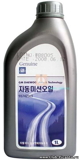

Журнал "За рулем", №1, 2012 г.:
"Производитель рекомендует использовать ESSO JWS 3314 (45000-34D00 по классификации "Киа"), однако купить его в некоторых регионах России невозможно. Даже на заказ! По крайней мере, на это жалуются владельцы на интернет-форуме. Письмо с просьбой разобраться пришло и к нам в редакцию.
Выяснилось, что на этом масле свет клином не сошёлся. Японский автомат фирмы Jatco был изначально спроектирован для "Ниссана", поэтому в первую очередь годится оригинальное ниссановское масло KLE22-00004 ATF Matic Fluid D, литр которого стоит около 1800 рублей. Приемлемы и другие заменители: Ravenol 4014835714359 (2200 руб./л) или Ravenol 4014835714311 (самый дешёвый - 460 руб./л). Также можно использовать оригинальное масло General Motors 93742563 (1750 руб./л). Все они, по сути, аналоги того самого ESSO JWS 3314. А вот заливать Dexron III категорически не рекомендуется! Обращаем на это внимание не только владельцев, но и региональных дилеров. Хотя понять последних можно: не поедешь ведь за тысячи километров в столицу закупать масло. Скорее, это задача представительства компании."
На www.oem-oil.ru 14.01.2012 эти жижи стОят:
Масло трансм. Hyundai ATF MX4 JWS 3314 (1л) ART: 04500-00130 >> 982,70 руб.
Масло трансм. GM ATF JWS 3314 (1л) ART: 93742563 >> 1548,45 руб.
Масло трансм. Nissan MATIC FLuid D (0,946л) ART: 999MP-AA100P >> 395, 25 руб.
(правда, артикул не тот, что назван в "За рулём". Видимо, у Флюидов Д тоже много артикулов... )
На www.ravenol.ru 14.01.2012 эти жижи стОят:
Масло трансм. RAVENOL ATF JF405E (1л), код заказа: 4014835714311 >> 532,00 руб.
Масло трансм. RAVENOL ATF JF405E (5л), код заказа: 4014835714359 >> 2520,00 руб.
Кстати, вот фото бутылки GM:
Прикрепления: 0302098.jpg (88.2 Kb)
