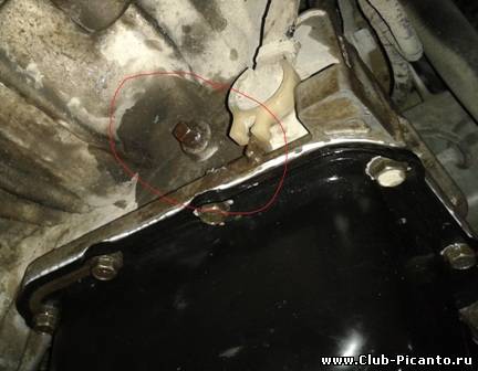

поменял сегодня масло на Ниссан. менял сам. первые впечатления - стало лучше, тише, наверно так как должно быть. поезжу отпишусь.
Вопрос знатокам: при замене масла обнаружил, чуть выше поддона, сливную пробку. Кто знает что это за пробка? Вывернув её (при снятом поддоне) оттуда вытекло грамм 50 масла.
варианты: сливная, но тогда почему высоко?, технологическая - например, верхний уровень???
ах, да... машина 2006 г.в., сборка Корея, страна ввоза ОЭА (первые три года жизни Пиканта провела в Эмиратах).
