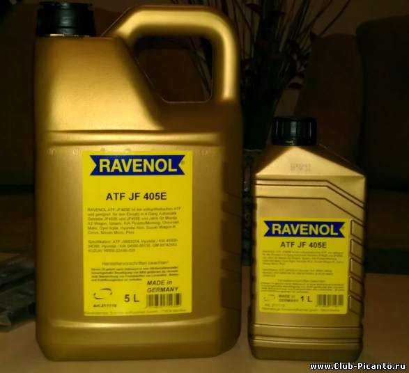

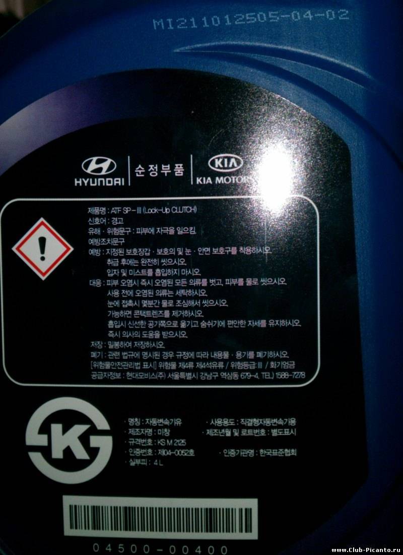

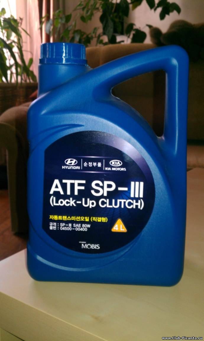

levelord - Ростов-на-Дону 53 | 15:32 | Пятница, 30 Сентября 2011
Так все-таки 04500-00100 или 00130 в конце?
Прикрепления: 2727957.jpg (112.5 Kb) · 3214312.jpg (85.5 Kb)
Сообщение отредактировал levelord - Пятница, 30 Сентября 2011, 15:38
M_Swan - Москва 54 | 23:32 | Пятница, 30 Сентября 2011
levelord,
ну SP-III то Вам зачем, у Вас же дорестайлинговая машина!
levelord - Ростов-на-Дону 55 | 00:54 | Суббота, 01 Октября 2011
Ага, это я по ошибке купил. Уже обменял.

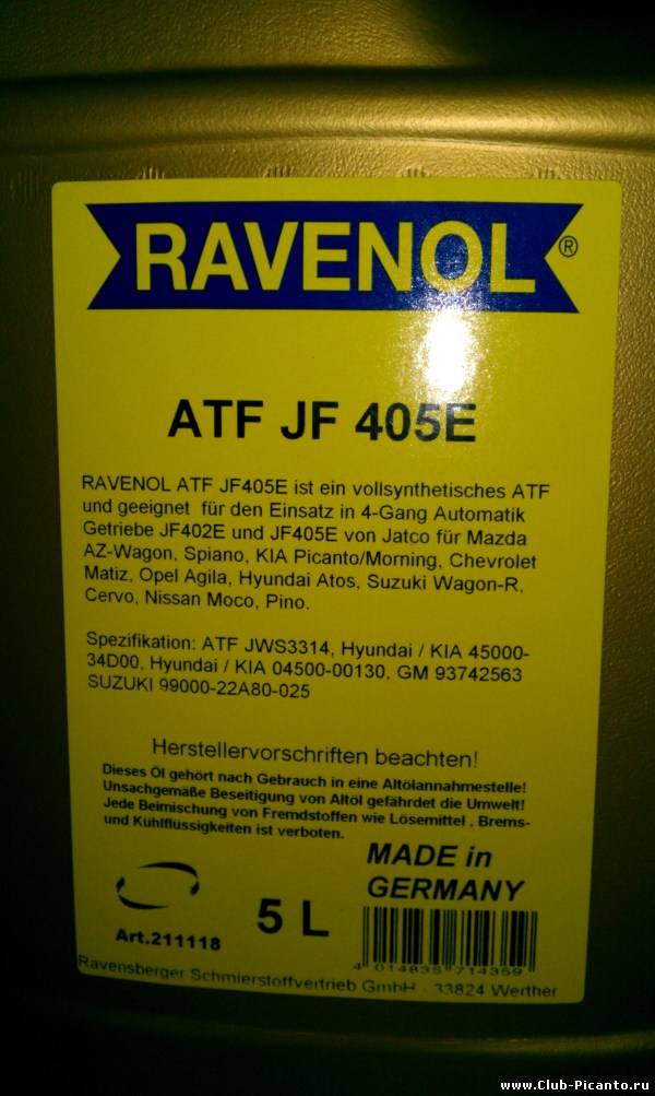

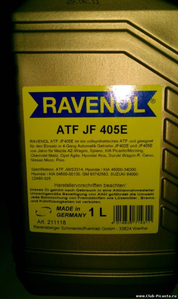

levelord - Ростов-на-Дону 57 | 19:06 | Суббота, 01 Октября 2011
А обменяли на оригинал? Если Вас не затруднит, выложите сюда фотографии "правильной" жидкости, пожалуйста.
К сожалению, не оригинал. Купил Ravenol JF405e.
Прикрепления: 2607322.jpg (48.5 Kb) · 4161853.jpg (130.7 Kb) · 7773477.jpg (127.2 Kb)
Сообщение отредактировал levelord - Суббота, 01 Октября 2011, 19:26
