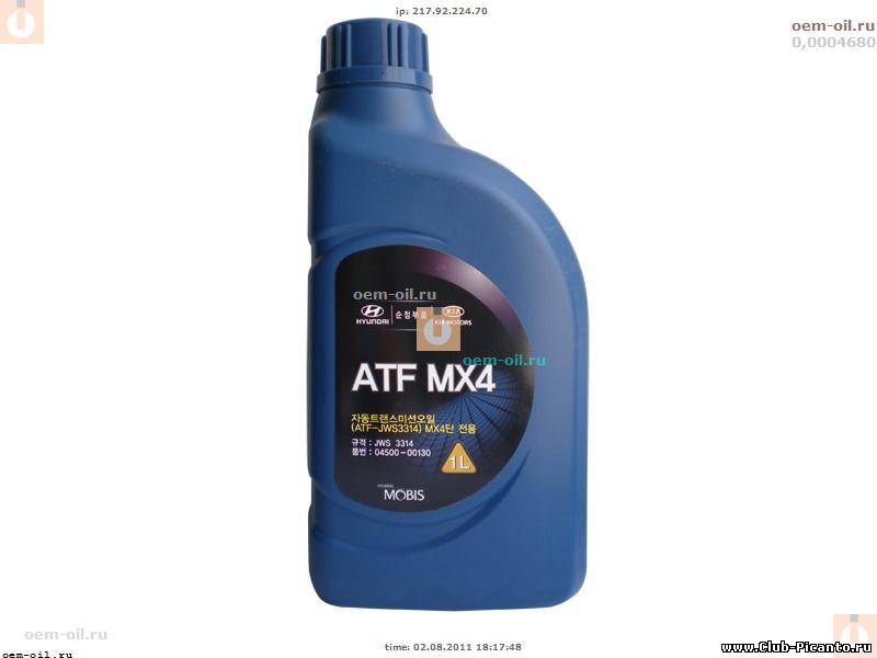

Кстати, то, что Вы нашли как оригинальную жидкость (Вам за это поклон, ибо предыдущие многолетние поиски форумчанами этой фотки не привели к успеху, но едва она появилась - как Вы дали на неё ссылку)
- это упаковка для компании MOBIS - специализированного поставщика запчастей Хёндэ/КИА, а говорят, есть еще фирменная синяя упаковка Хёндэ...

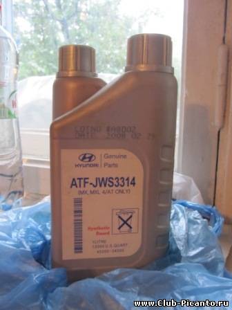

Zombastik - Москва 36 | 14:27 | Четверг, 11 Августа 2011
Я продаю оригинал ATF ESSO JWS 3314 - 2 литра, куплены в Экзисте. Смотрите объявление.
Добавил M.Swan:
Выглядит вот так:
Прикрепления: 5190014.jpg (18.4 Kb)

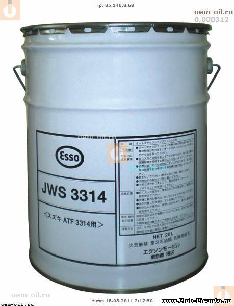

M_Swan - Москва 37 | 02:24 | Четверг, 18 Августа 2011
Вот оно, неуловимое ESSO JWS 3314. Найдено как оригинальное масло Suzuki:
Прикрепления: 3808649.jpeg (38.8 Kb)

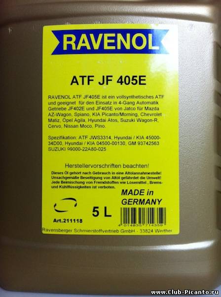

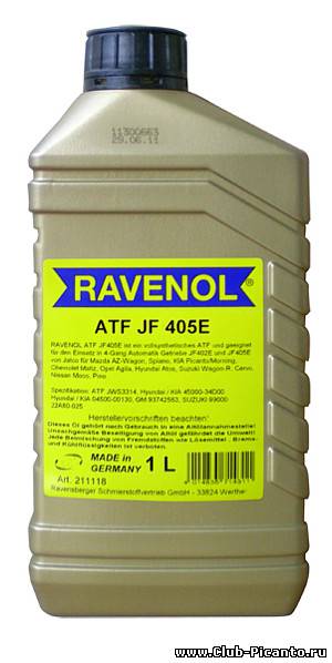

M_Swan - Москва 39 | 13:02 | Понедельник, 22 Августа 2011
Ну вот наконец на российском сайте Равенола появилась необходимая фотка:
А покрупнее сфотографировала Picantная:
Прикрепления: 4325700.jpg (59.7 Kb)

M_Swan - Москва 44 | 00:32 | Воскресенье, 11 Сентября 2011
Алёна450,
Ваш вопрос я уже задавал самому Игорю Равенолову.
ВОПРОС: А RAVENOL ATF JF405E, сделанный на другой комбинации базовых масел, можно смешивать с оригинальным JWS3314? И, кстати, почему-то в описании ATF JF405E на http://www.ravenol.de и на http://www.ravenol.ru до сих пор нет фотографии бутылки, да и применимость для Picanto 1.1 L не указывается.
ОТВЕТ: По применяемости размещаем инфу, полученную от немцев. Уточню у них, но если на 1.1 такая же АКПП JATCO, как и на 1.0, то проблемы не вижу. По фото пну.
ВОПРОС: А всё-таки-то, RAVENOL ATF JF405E полностью совместим с оригиналом JWS3314, можно ATF JF405E на доливку брать?
ОТВЕТ: Полностью совместима на 100%. Можно смешивать в любых пропорциях.
Останий - Новокузнецк 45 | 08:13 | Воскресенье, 11 Сентября 2011
M_Swan, А ничего, что RAVENOL ATF JF405E полностью синтетическое , а оригинал JWS3314 таковым не является (мягко говоря)
Есть у RAVENOL исследования и тесты подобного смешивания? Или "можно смешивать" это просто утверждение одного человека?
